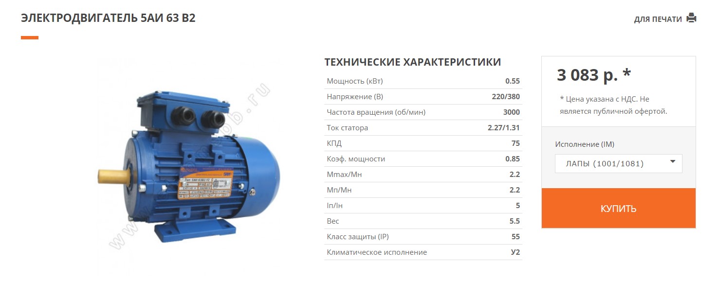

Kachik
Сообщения: 1292
Репутация: 308
Re: СПб.Ищу мастера для изготовления специфического станка
Сообщение Kachik »
Блин, чего человека пугаете...
Вот его мотор в Питере:

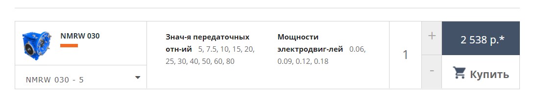

а вот редуктор
Снимок экрана 2021-01-10 190416.jpg (2876 просмотров) <a class='original' href='./download/file.php?id=190958&mode=view' target=_blank>Загрузить оригинал (30.95 КБ)</a>
Хоть что-то у нас не дороже чем в Москве :D
П.С. Ну да, обычные люди не понимают - что такое 1 штука и что такое серия...

Kupfershcmidt
Сообщения: 1762
Репутация: 323
Сообщение Kupfershcmidt »
Kachik писал(а): ↑ вот редуктор
Ты погляди его размер-то - пачка сигарет.

hmnijp
Сообщения: 1553
Репутация: 542
Откуда: Ульяновск
Сообщение hmnijp »
Kachik писал(а): ↑ И производительность, думаю не нужна.
там редуктор выполняет роль шпинделя и передней бабки. а диаметр диска, и соответвенно рычаг не такой уж маленький.
Kupfershcmidt
Сообщения: 1762
Репутация: 323
Kachik писал(а): ↑ А зачем там больше?
Просто затем, что на предложенном образце больше...и затем что мелкий не подойдёт...а так да, можно поискать поменьше.
