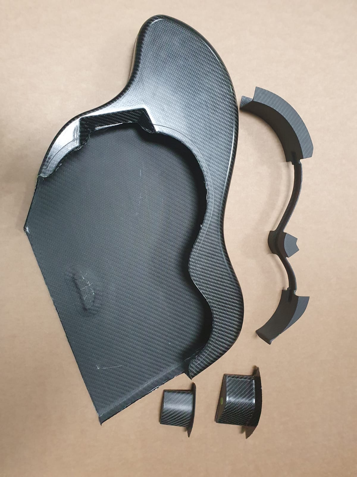

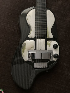

youngpapa писал(а): Но прямое волокно прочнее чем зигзаг на 42%.
Но как говорит наука - плетенка это красиво, но никакой прочности композиту не добавляет.
Это какая наука об этом гласит?
Я конечно не претендую на мастера композитных деталей, но кое что про это знаю, и воплощаю в детали.
Тут есть люди и более продвинутые в производстве композитных деталей, со своим производством, думаю если Сергей прочитает эту тему он вас быстро приземлит в вашей идеей.
Вот можете посмотреть на результат одной моей скромной поделки.
Не лодка конечно, но всё-же, технологии учтены.

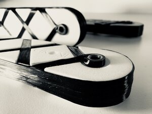

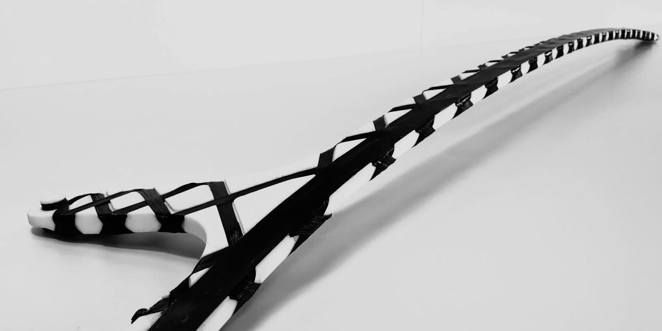

Многабукв, в общем вы хотите построить 3Д принтер для карбона, ну скажем так, это не инновационная идея.
Принтер такой для 300³мм стоит около 100К €, в пропорциях которые нужны вам это минимум +0 сзади.
