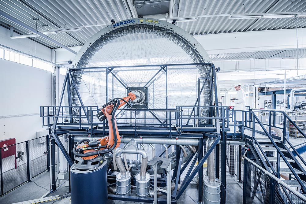

Какой намоточный станок, для яхты, это как вообще?
Яхты из стекловолокна делают в формах, закладывая стекломаты и заливая их смесью стекловолокна и смолы из специальных пистолетов, после прокатывая всё валиками, в избежании пустот.
[youtube]https://www.youtube.com/watch?v=wYb_UjgJ5E0[/youtube]
С карбоном ещё сложней там нужна или мокрая вакуумная инфузия, или если работать с препрегом то форма из материала который не деформируется при 125°, и печь в обоих случаях для запекания.
Если вы имеете в виду чулочный способ(braiding machine), то такого размеры как нужен вам это останется только мечтой.
P17_0691.jpg (2449 просмотров) <a class='original' href='./download/file.php?id=188270&mode=view' target=_blank>Загрузить оригинал (197.69 КБ)</a>
Этот станок делает всего лишь диски для Автомобилей, они по размеру намного меньше чем яхта.
Если делать, то в вашем случает только из дерева, один знакомый делает катера из дерева, не каждый пластиковый катер рядом встать может, разве что для нервного курения бамбука.
