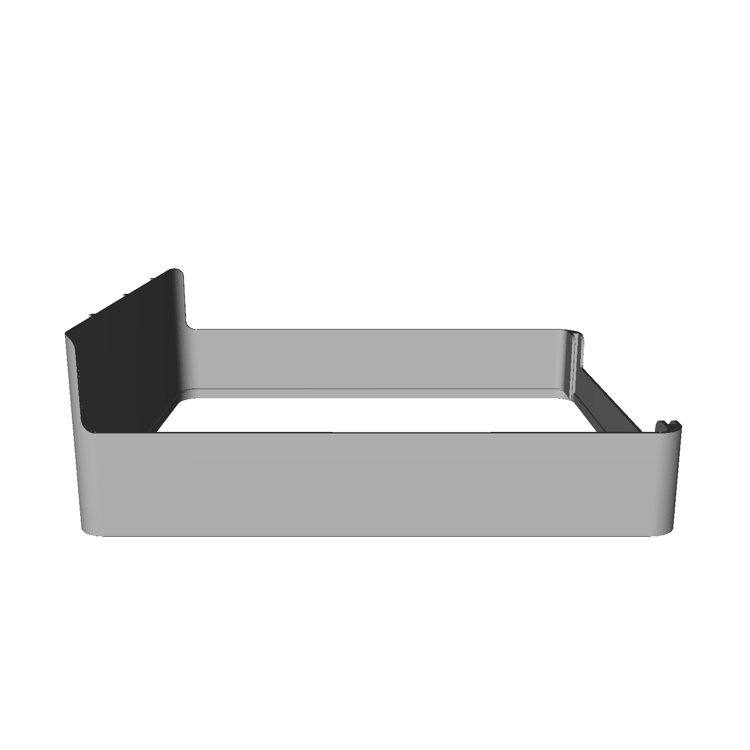

требуется напечатать вот такую деталь:
B496E244-6EDE-4FB4-A8E7-194AF69AEDA2.png (1241 просмотр) <a class='original' href='./download/file.php?id=187657&mode=view' target=_blank>Загрузить оригинал (24.31 КБ)</a>
габариты 454х380х150мм, объём 480 кубиков.
нужна стойкость к сож и некоторая механическая прочность, так что материал, видимо, абс
нахожусь в москве.

Возьми листы из люминя или нержавейки на боковины, а углы уже заказывай в печать. Собрать все на автогерметик. И дешево и прочно получится.

Rom327 писал(а): ↑ И дешево и прочно получится.
Именно!
А напечатанная ABS покоробится так, что смотреть страшно будет.
