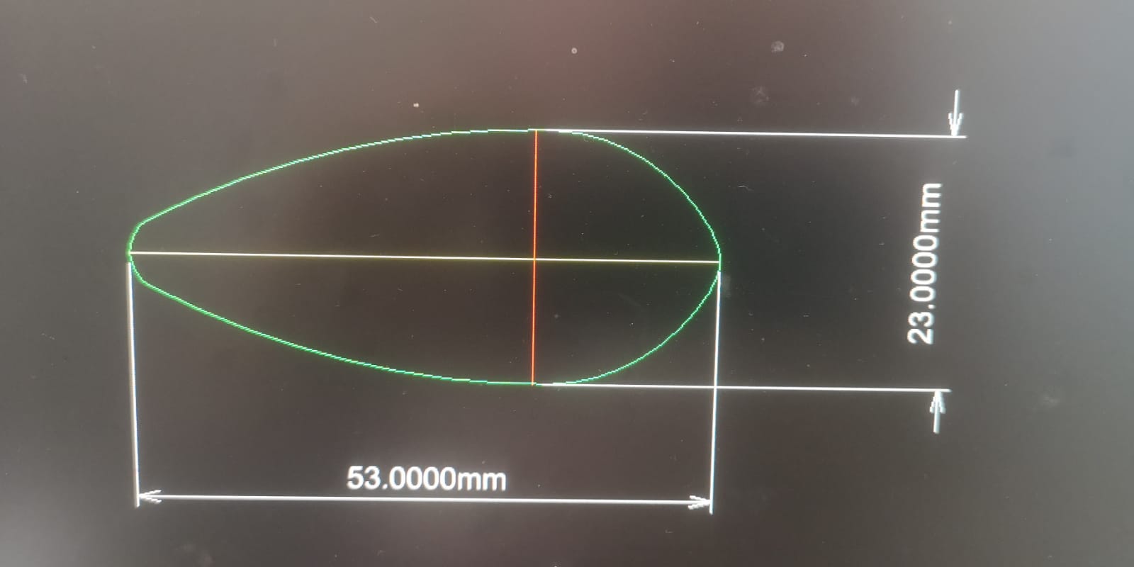

Доброго дня.
Нужно изготовить из алюминия пруток ( палку ) длиной 2500...3000 мм с заданным поперечным сечением.
Конкретный вид сечения уточняется.
Количество - 1 -2 штуки.
Также буду признателен за совет, где это можно заказать.
Это примерный вид профиля. (3275 просмотров) <a class='original' href='./download/file.php?id=183863&mode=view' target=_blank>Загрузить оригинал (48.09 КБ)</a>

Это аэродинамический профиль Bautec. Профиль не производится, купить нельзя. Нужен как болванка для изготовления углепластиковой трубы.
Сообщения: 3310
Re: Нужно изготовить длинный пруток заданного профиля из алю
avld писал(а):Написано, что профиль уточняется, даны только его габариты.
А вы хоть как-то теоретически представляете как такое вообще можно сделать? Ищите на заказ производство алюминиевого профиля методом экструзии, но цена вашей 3м палки будет чуть меньше цены боинга.

На счет экструзии мне известно. Сюда я обратился для того, чтобы получить Ваш ответ по цене. Может кто-то может сделать дешевле, чем цена оснастки для экструзии и партии на 300-500 кг.
Сообщения: 3310
avld писал(а):Может кто-то может сделать дешевле
Ваши предложения как? Вытачивать вращающуюся палку 3 м длины, которая под собственным весом без опор будет прогибаться на 5см? Или вы полагаете у каждого второго стоит без дела линия для производства алюминиевого профиля методом экструзии и ждет вашего штучного заказа?

Однако с длинной палкой не все так просто. Для обеспечения нужных прочностных характеристик ровинг нужно наматывать в несколько слоев под разными углами для каждого слоя.
Сообщения: 5886
xvovanx писал(а):А вы хоть как-то теоретически представляете как такое вообще можно сделать? Ищите на заказ производство алюминиевого профиля методом экструзии, но цена вашей 3м палки будет чуть меньше цены боинга.
Достаточно любого ЧПУ и узела протяжки к нему. Протянули на 100мм, обработали эту часть, протянули еще, обработали еще. (да хоть вручную)
Потом перевернули и обработали вторую сторону.
Весь вопрос в потребной точности.
Сделать, уверен, можно. Хуже с местом - это надо минимум метров 8 цех иметь в длину, чтобы туда-сюда эту палку возюкать.
Я, конечно, в окно мог бы её выставлять, но боюсь стибрят.
И... эээ... "не вижу морковки" :)
ЗЫ. Можно еще сам ЧПУ двигать :), но это тоже не для слабонервных дело. А вообще не морочьте голову и соберите из частей просто...

Из частей не годится. Части надо соединять как-то. При намотке угля на такую сборную конструкцию длиной 3 метра в местах соединений будет слишком сильный излом. Болванка должна быть цельная.
Со всеми изложенными Вами способами изготовления согласен. Рассматривали их все. Но делать кроме намоточного станка еще и станок изготовления болванок
для совсем уж мелкосерийного производства будет перебор!

avld писал(а): должна быть цельная.
Имеете право, чего уж, любой каприз, но небесплатно.
Боюсь когда вы узнаете стоимость фильеры(мин объем выдавливания и "итого") у вас припадок будет :).
В добрый, как говорится путь.
Кто мешает давить из пластика или тянуть полосу через фильеру?..
avld, можно легко выпилить на 3х метровом роутере по дереву. но она не будет идеальна в плане геометрии и постоянства толщины и в пределах 0.1мм может запросто гулять по толщине что может вызвать проблемы при снятии карбоновой детали. а вообще такая штука отлично формуется в матрице и распирается силиконовым пуансоном на который и происходит укладка тряпки. я думаю даже при идеальной болванке снять эту штуку будет крайне затруднительно.
