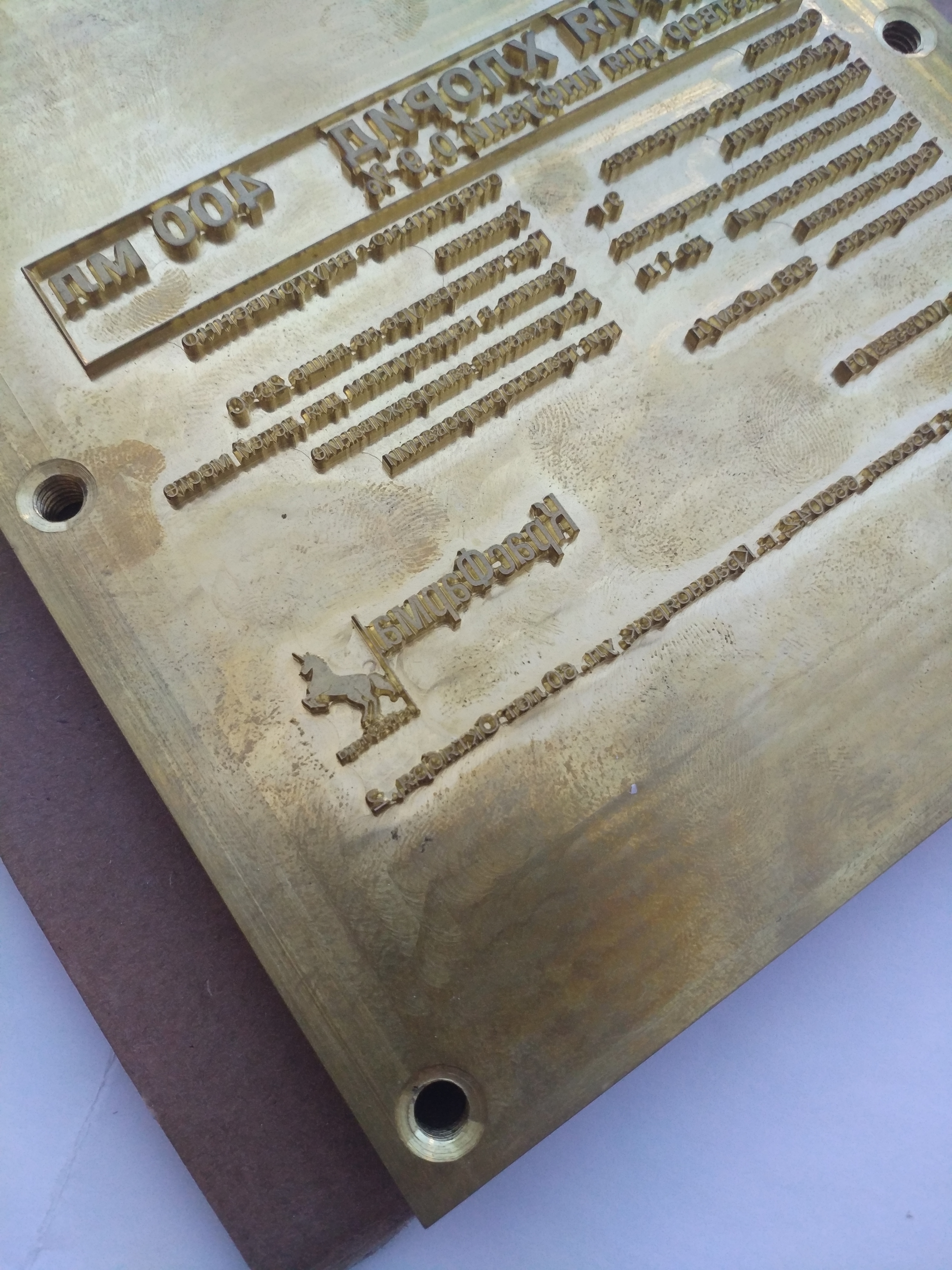

Добрый день. История следующая. Нашему предприятию потребовалось изготовить клише из латуни на тиснения фольгой. Китайский поставщик оборудования вместе с машиной розлива поставил ним клише толщиной 10,05 мм вместе с литерами. Но так как цена изготовления китайских клише была нереально высокая, решили искать российских производителей(китайские клише были изготовлены фрезером, толщина по всей плоскости не гуляет ровна 10,05мм). Первые два поставщика изготавливали лазером, конечный размер достаточно сильно гулял от проектного 9.9-10.25мм. Вопрос в том каким образом у китайцев получилось выдержать одинаковую толщину по всему полю печать (87*41 мм) а российских не получается.

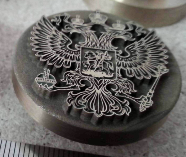

1urpok1 писал(а):Ищу изготовителей клише из латуни
картинку для образца желательно какого уровня клише нужны, а то они по сложности на 2 порядка бывает что имеют различия
1.png (4847 просмотров) <a class='original' href='./download/file.php?id=180976&mode=view' target=_blank>Загрузить оригинал (133.8 КБ)</a>
2.png (4847 просмотров) <a class='original' href='./download/file.php?id=180977&mode=view' target=_blank>Загрузить оригинал (210.17 КБ)</a>

xvovanx, второе вроде как не фрезерованое....
У меня у товарища знакомый лазерный маркиратор купил и на нем фигачит такое.
Хотя раньше фрезеровал...
Видать, быстрее выходит)

это для примера уровня сложности

IMG_20200406_151229.jpg (4817 просмотров) <a class='original' href='./download/file.php?id=180979&mode=view' target=_blank>Загрузить оригинал (4.45 МБ)</a>

Если лазерном, то плита 12мм пылится с обоих сторон до толщины 10.5, выжигают буквы, а потом фрезой-сковородкой подрезаются буквы в одну высоту 10.05.
Из-за этого может (и будет) гулять толщины линий букв.
А можно целиком фрезеровать и гравировать, будет точнее и дороже
Опять таки надо смотреть на особенности оборудования, может толщина 10.05 не критична, важна только плоско-паралельность поверхностей

После выжигания рельефа базируется по нижней плоскости (предварительно пропыленной) и пропыливается рельеф. Общая высота будет такой какая надо. Только местами высота букв будет 1мм, в других 0.5, но для тиснения мне кажется это не критично.

Mamont писал(а):После выжигания рельефа базируется по нижней плоскости (предварительно пропыленной) и пропыливается рельеф. Общая высота будет такой какая надо. Только местами высота букв будет 1мм, в других 0.5, но для тиснения мне кажется это не критично.
Разве стенки шрифта вертикальны ? На фото не разберу, вроде бы есть конус...
Если вертикальны, то можно как угодно резать, если конус...
