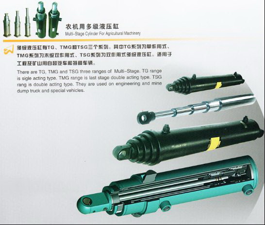

Re: Требуется изготовить электропривод для выдвижного шкафа
Очень интересная работа, но за месяц не успеть, да и цена разработки думаю сильно не обрадует...
Вам придётся пересматривать конструктив или принцип работы: при глубине ящика 750мм и выдвигании на 736мм, Ваш отнюдь не маленький и не лёгкий ящичек должен надёжно удерживаться за оставшиеся 14мм ?
При такой постановке задачи это может быть только многоколенный телескоп, причем скорее всего даже не электрический , а гидравлический (выбор побольше). Есть и приятный момент - плавность хода и тишина обеспечены... ПС может я чего-то не понял и не разглядел

В каждой прикроватной тумбочке спрятана своя маленькая гидростанция?Kachik писал(а):сть и приятный момент - плавность хода и тишина обеспечены...

Тогда привод зубчатая рейка и шестерёнка или гидроцилиндр, больше я не знаю, что может раздвигаться в два раза. Всему остальному нужен больший припуск в длину, чем ваши 25мм.wood-cutter писал(а):Направляющие будут вот эти
