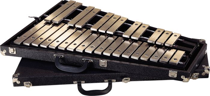

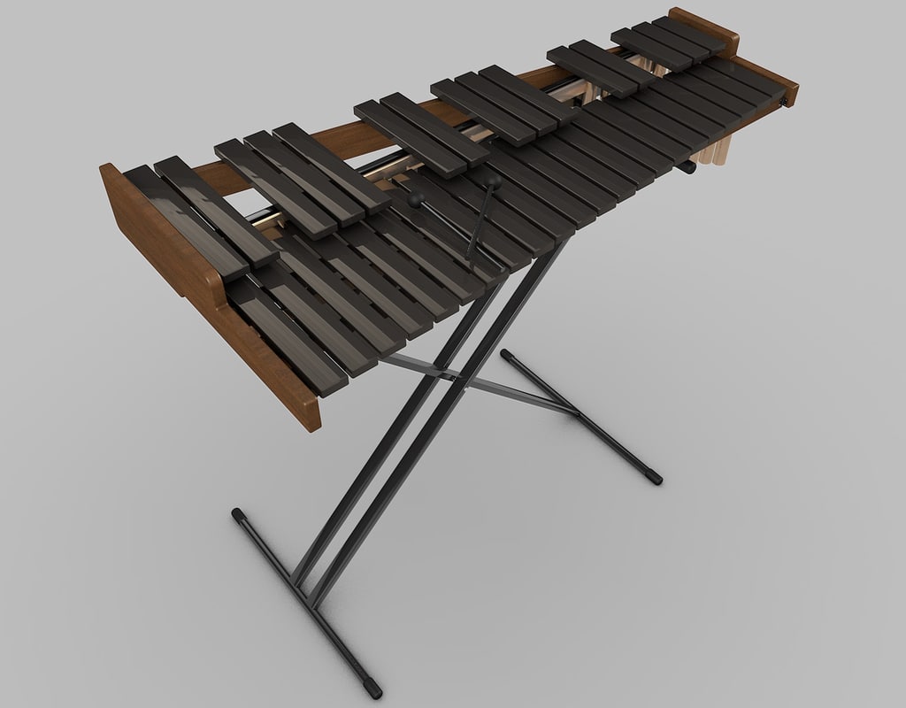

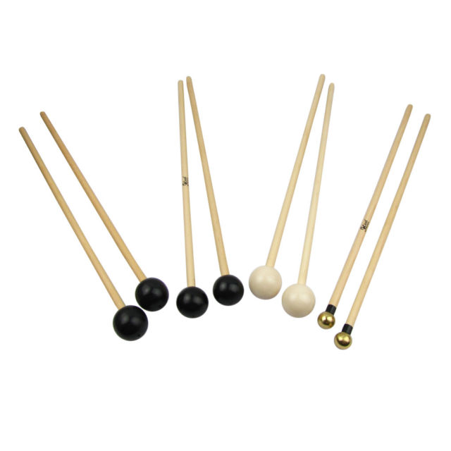

Я занимаюсь изготовлением палочек для различных ударных инструментов. На очереди палочки для ксилофона и оркестровых колокольчиков (фото 1, 2), выглядят в общем то идентично (фото 3, 4). У разных палок разная жёсткость, разная атака и разный звук, посему нужны шарики из различных материалов. Нейлон, капролон, эбонит, жёсткий полиуретан, резина и какие угодно ещё, главное требование к материалу это его достаточная прочность, чтобы не кололись от постоянных ударных нагрузок. Из дерева подойдёт только граб. Ксилофон - деревянные клавиши, колокольчики - металлические. Для колокольчиков так же в числе прочих нужны металлические шарики, в идеале латунь.
Итак, для экспериментов нужны пробные экземпляры по паре или хотя бы по одной штуке из каждого материала, которые только возможны, диаметр шариков - 20мм и одна пара латунных (или других металлических) 15мм. Отверстие 6мм на 3/4 диаметра шарика или сквозное. Должно быть если не идеально, то очень хорошо отцентрировано.
Из пробных вариантов выберутся несколько наиболее удачных, подходящих по звуку, возможно подкорректирую диаметр и закажу большую партию, в дальнейшем так же буду обращаться за ними.
Нахожусь в Москве, но всегда есть транспортные компании и почта России. Жду ваших предложений, спасибо!

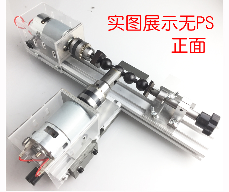

SVP писал(а):
Яб советовал делать самому... у китайцев довольно много готового оборудования именно
для изготовления шаров-бусиков.
шарики.jpg (2700 просмотров) <a class='original' href='./download/file.php?id=153182&mode=view' target=_blank>Загрузить оригинал (229.64 КБ)</a>
Простейший станочек с двумя моторчиками, сделать за пару вечеров можно.

Тенгель писал(а): Простейший станочек с двумя моторчиками, сделать за пару вечеров можно.
Вот за это спасибо! Интересно.
