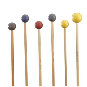

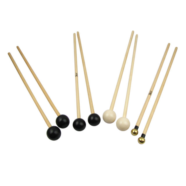

Доброго дня!
Я занимаюсь изготовлением палочек для различных ударных инструментов. На очереди палочки для ксилофона и оркестровых колокольчиков (фото 1, 2), выглядят в общем то идентично (фото 3, 4). У разных палок разная жёсткость, разная атака и разный звук, посему нужны шарики из различных материалов. Нейлон, капролон, эбонит, жёсткий полиуретан, резина и какие угодно ещё, главное требование к материалу это его достаточная прочность, чтобы не кололись от постоянных ударных нагрузок. Из дерева подойдёт только граб. Ксилофон - деревянные клавиши, колокольчики - металлические. Для колокольчиков так же в числе прочих нужны металлические шарики, в идеале латунь.
Итак, для экспериментов нужны пробные экземпляры по паре или хотя бы по одной штуке из каждого материала, которые только возможны, диаметр шариков - 20мм и одна пара латунных (или других металлических) 15мм. Отверстие 6мм на 3/4 диаметра шарика или сквозное. Должно быть если не идеально, то очень хорошо отцентрировано.
Из пробных вариантов выберутся несколько наиболее удачных, подходящих по звуку, возможно подкорректирую диаметр и закажу большую партию, в дальнейшем так же буду обращаться за ними.
Нахожусь в Москве, но всегда есть транспортные компании и почта России. Жду ваших предложений, спасибо!

Извиняюсь, конечно я всё оплачу, и пробные в том числе. По цене предлагайте, я не знаю, кто какими материалами располагает и их стоимость. Деревянные шарики я заказываю по 11,50 здесь:
https://www.livemaster.ru/item/19569587 ... nnye-30-mm
Капролоновые могут стоить ну 30-40 рублей в моём понимании, другие материалы без понятия. Так же я не знаю, как именно вы будете их делать, кто то может свёрла фигурные имеет, у кого-то токарник с ЧПУ, тогда трудозатраты вообще практически отсутствуют, предлагайте. Есть два пути, первый попытаться сыграть на моём неведении, набить побольше ценник, второй - по-человечески отнестись и тогда мы будем долго сотрудничать. Большая партия это примерно по 200 штук из каждого материала на первый раз. Далее восполнять заканчивающиеся по мере реализации запасы.
На данном этапе мне нужно понять, какие именно материалы годятся, какой у них должен быть оптимальный диаметр и вес.
Я сам музыкант - ударник/барабанщик, делаю и продаю палки существенно ниже рынка, в этом весь смысл.

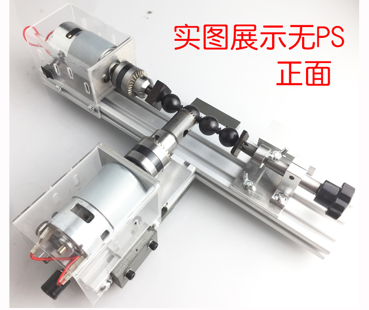

SVP писал(а):
Яб советовал делать самому... у китайцев довольно много готового оборудования именно
для изготовления шаров-бусиков.
шарики.jpg (2765 просмотров) <a class='original' href='./download/file.php?id=153182&sid=0008eb665dc66e998cb962687bfcf02e&mode=view' target=_blank>Загрузить оригинал (229.64 КБ)</a>
Простейший станочек с двумя моторчиками, сделать за пару вечеров можно.

Тенгель писал(а): Простейший станочек с двумя моторчиками, сделать за пару вечеров можно.
Вот за это спасибо! Интересно.

Даю алгоритм действий:
1.Ищи человека с токарником и шаро\сфероточкой https://www.chipmaker.ru/topic/133763/
2.И чтоб материалов разных у него было (или сам привези что надо).
3. Обозначь чётко техзадание - надо мол 10 видов шаров по 2 шт из разных материалов, диаметром 35мм с дырдочкой в жопе.
4. Сроку исполнителю - неделя. Денег дай как договоритесь,но вперёд не давай только аванс процентов 30% если материал его то 50%.
Сделает- профит. Не сможет- назад к пункту первому до просветления.
ВАЖНО - не рассказывай про будущие заказы - в эту лабуду никто не верит - просто потребуй качественной работы сейчас и оплати её.
И будет счастье. Может быть. Или нет....
