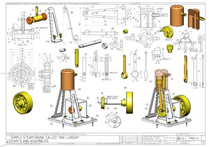

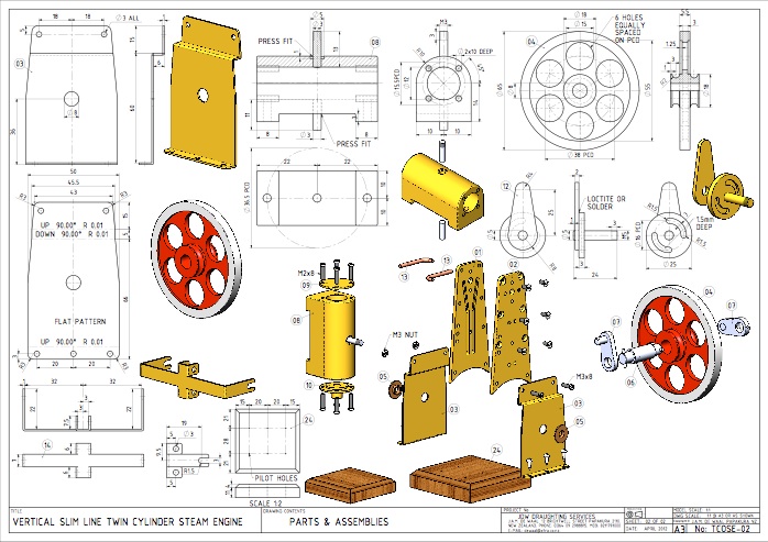

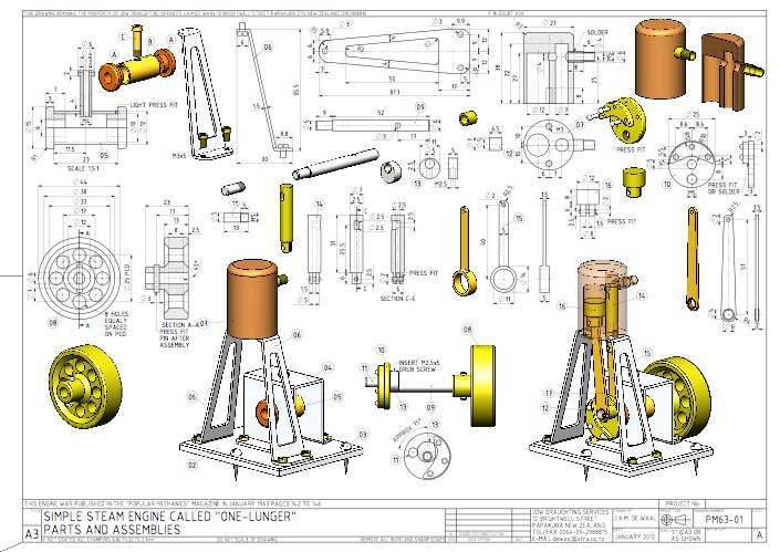

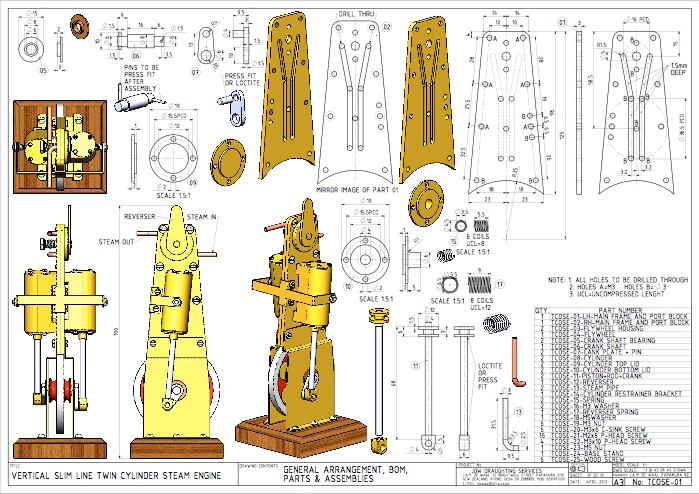

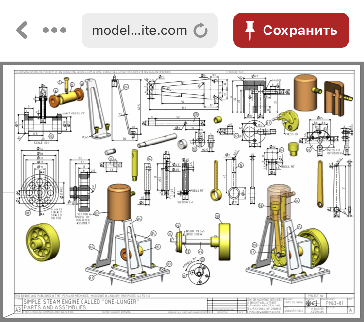

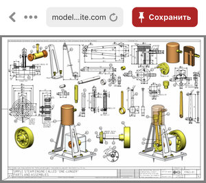

Привет форумчане! Кто сможет помочь с изготовлением парового двигателя. Схема, чертёж есть. Пишите в личку.

Provodnik писал(а): а тут и чертеж
Это не чертеж. Это булшит. Вы его открывали ? Там ни одного допуска по-моему нет... (фиг разглядишь).
Как вы планируете сделать работающую машину без допусков :) ?
Я вам больше скажу, я имею опыт работы по таким "чертежам" вот именно в этой области (мелкое моделирование).
На вещь несопоставимо более простую ушло под 50 часов плотной работы. Больше половины в солиде.
При этом оказалось, что если собирать "по чертежам", то мало того, что "ничего не крутится", некоторые
детали внутри других оказываются. Ну т.е. пересекаются детали своими частями.
Т.е. "чертежи" сделаны так, что по ним 100% невозможно собрать, и 100% не будет работать.
При этом вроде как визуально "красивые картинки" и делали "люди с именем".
А на деле самому пришлось вникать как должно работать, перепроектировать и согласовывать с заказчиком.
А, да, 50 часов без сборки, на выходе были только готовые детали.
Сборка-полировка еще поди часов 10-20 у человека заняла, там было что обработать, как и тут.
И это была в общем-то нефункциональная модель, ее части двигались но она не работала.
Можно ли в таком размере сделать паровой двигатель, какие и сколько нужно расчетов,
сколько книг прочитать, сколько подгонки, я честно говоря даже думать боюсь.
Насколько знаю, для мини-паровозов размером до метра в длину существует всего несколько проектов
реальных паровых машин. Несколько во всём мире. Для мелких масштабов не видел вовсе.

SVP писал(а): Это не чертеж. Это булшит. Вы его открывали ?
Да . Открывал.
Вы слишком серьезно относитесь к моему сообщению.
Делать эту модель не собираюсь.
А если серьезно, то это эскиз, а не рабочий чертеж.
Но этого достаточно для изготовления деталей.
Для сборки и запуска требуются допуски, для изготовления не обязательны.
Про сборку и запуск в сообщении ТС речи не идёт.
Вообще не известно заработает эта штука даже с допусками.
ТС должен это понимать. Кто нибудь или 2 разных человека детали сделают, а они не соберутся.
И что делать ТС?
Это слишком большая проблема с такими эскизами что бы здесь обсуждать. Год делал паровоз в Солиде. На моделирование чувствую ещё пару лет уйдёт. Поэтому и нет времени.

Provodnik писал(а):Для сборки и запуска требуются допуски, для изготовления не обязательны.
Это как ?
Предлагаете потом соточные размеры напильником при сборке доводить :) ?
Для изготовления "визуальной но нерабочей модели" допуски действительно не обязательны,
именно поэтому я о такой модели изначально и говорил. Её сделать можно.
Красивую эксклюзивную, настольную штуку для человека, который в состоянии оплатить с месяц-полтора-два чужого труда.
Рабочий паровой двигатель по приложенной документации скорее всего за пару месяцев не построить.
Может получиться, но гарантий лично я не дам.
