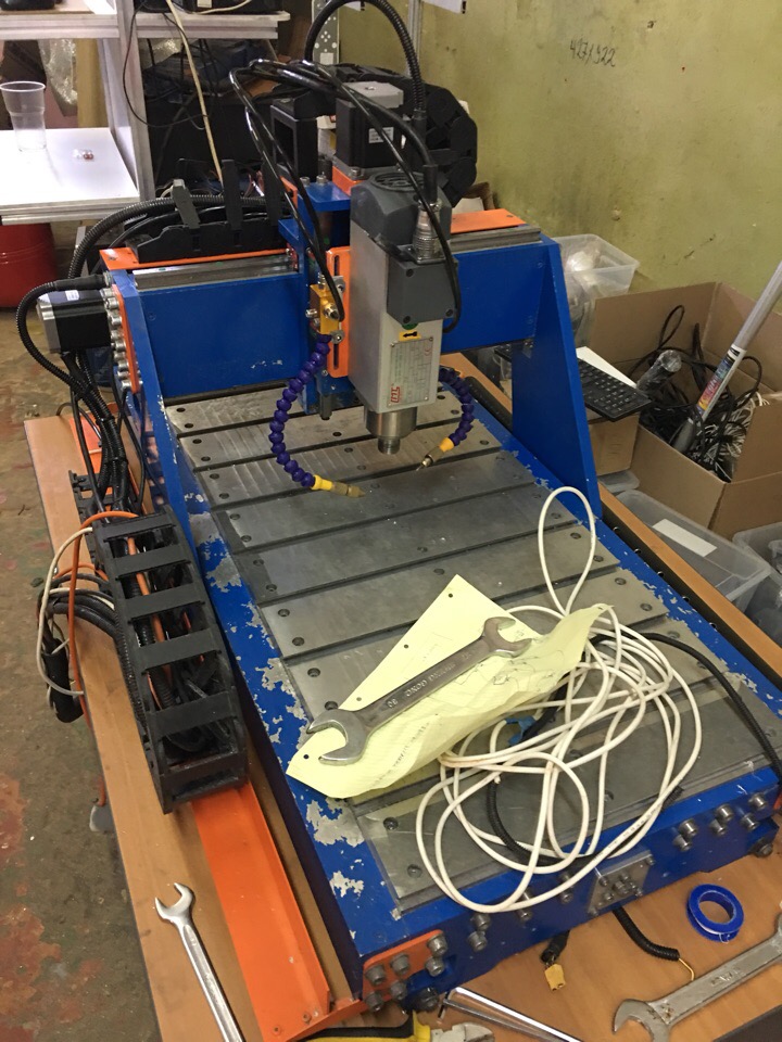

Приветствую товарищи!
Имеется не большой фрезерный, портальный станочег 600х400 потрёпанный временем и нерадивыми эксплуататорами.
Ищу человека, который поможет в данном вопросе.
Необходимо заменить каретки, рельсы и швп (помочь купить нужные, правильного размера и обработки пот эту модель).
Произвести юстировку станка в том числе выравнивание шпинделя.
Желательно реализовать центральную смазку кареток и гаек швп.
Все работы произвести в моей мастерской (Москва,ЮЗАЮ), необходимый инструмент и условия работы имеются, но для юстировки ничего особо нет (микрометр и старый поверочный уголок)
Больших бюджетов на это мероприятие нет, но в тоже время понимаю, что за копейки никто не возьмется. Ищу оптимальный вариант решения задачи.

оптимальный вариант, судя по наличию мастерской и по тому, что необходимый инструмент имеется, это чуточку почитать и разобраться самому.
Космических нанотехнологий там нет, а уж чтоб поменять механику на новую - точно не нужно быть семи пядей во лбу.
Так что не переживайте, делайте сами, не боги горшки обжигают))

если собираетесь работать на станке, очень желательно самому разбираться хотя бы в элементарных вопросах.
Иначе при любой малейшей заминке будете создавать подобную тему....
Качаете каталог того же хивина, в нем есть таблицы размеров рельс и кареток.
Берете штангенциркуль и меряете рельсы с картеками, установленные на вашем станке.
А равно расстояния между крепежными элементами.
Определяете, какого типоразмера стоят у вас, затем идете на сайт, торгующий ими и заказываете такие.
Поменять думаю сможете сами)

Сомневаюсь в необходимости замены рельс и кареток... Станок не выглядит "уработавшимся". Совсем не просту ушатать направляющие на легком станке.

Лодочник писал(а):Сомневаюсь в необходимости замены рельс и кареток... Станок не выглядит "уработавшимся". Совсем не просту ушатать направляющие на легком станке.
на фото другой станок аналогичной модели

Продольный люфт ШВП больше 0.03? На рельсах видимые канавки от шариков?

vershininv писал(а):Продольный люфт ШВП больше 0.03? На рельсах видимые канавки от шариков?
больше
на рельсах коррозийные канавки
