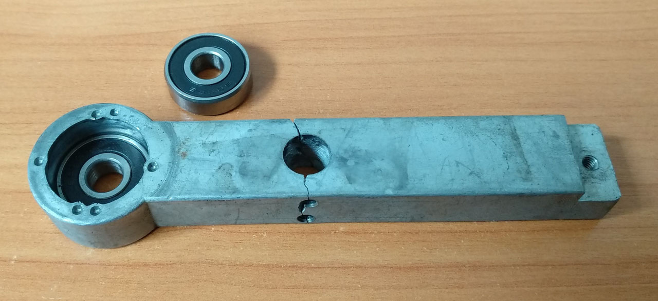

Сломался рычаг в зачистном станке :(
IMG_20180725_113845.jpg (3265 просмотров) <a class='original' href='./download/file.php?id=143357&mode=view' target=_blank>Загрузить оригинал (133.85 КБ)</a>
Мне необходимо два таких рычага (второй тоже неизвестно в какой момент лопнет) из Д16Т или подобного сплава - достаточно твердого, чтобы подшипники и вал не разбивали в нем посадочные места.

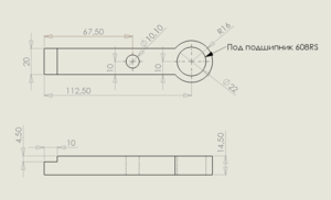

Чертеж прилагаю в PDF и в картинке для быстрой оценки:
Screenshot_88.png (3265 просмотров) <a class='original' href='./download/file.php?id=143358&mode=view' target=_blank>Загрузить оригинал (30.26 КБ)</a>
Допуски не критичны, ничего сверхточного этот рычаг не делает, на нем просто висит поджимающий ролик протяжного механизма. Место под подшипник хотелось бы, конечно, поточнее, но вообще сойдет и лишь бы откровенно не болтался там, остальные размеры достаточно выдержать плюс-минус 0.5 мм.
Если нужно - есть модель в SW 2014.

По чертежу. В том смысле, что на чертеже отверстий относительно фотографии не хватает.

Отверстий с резьбой на чертеже действительно не хватает, просто я решил не усложнять обработку. Там эти отверстия вообще совершенно не критичны по расположению и качеству, я их сам просверлю обычной дрелью и нарежу резьбу (одно из них для болтика, держащего пружину, два других для фиксации вала).

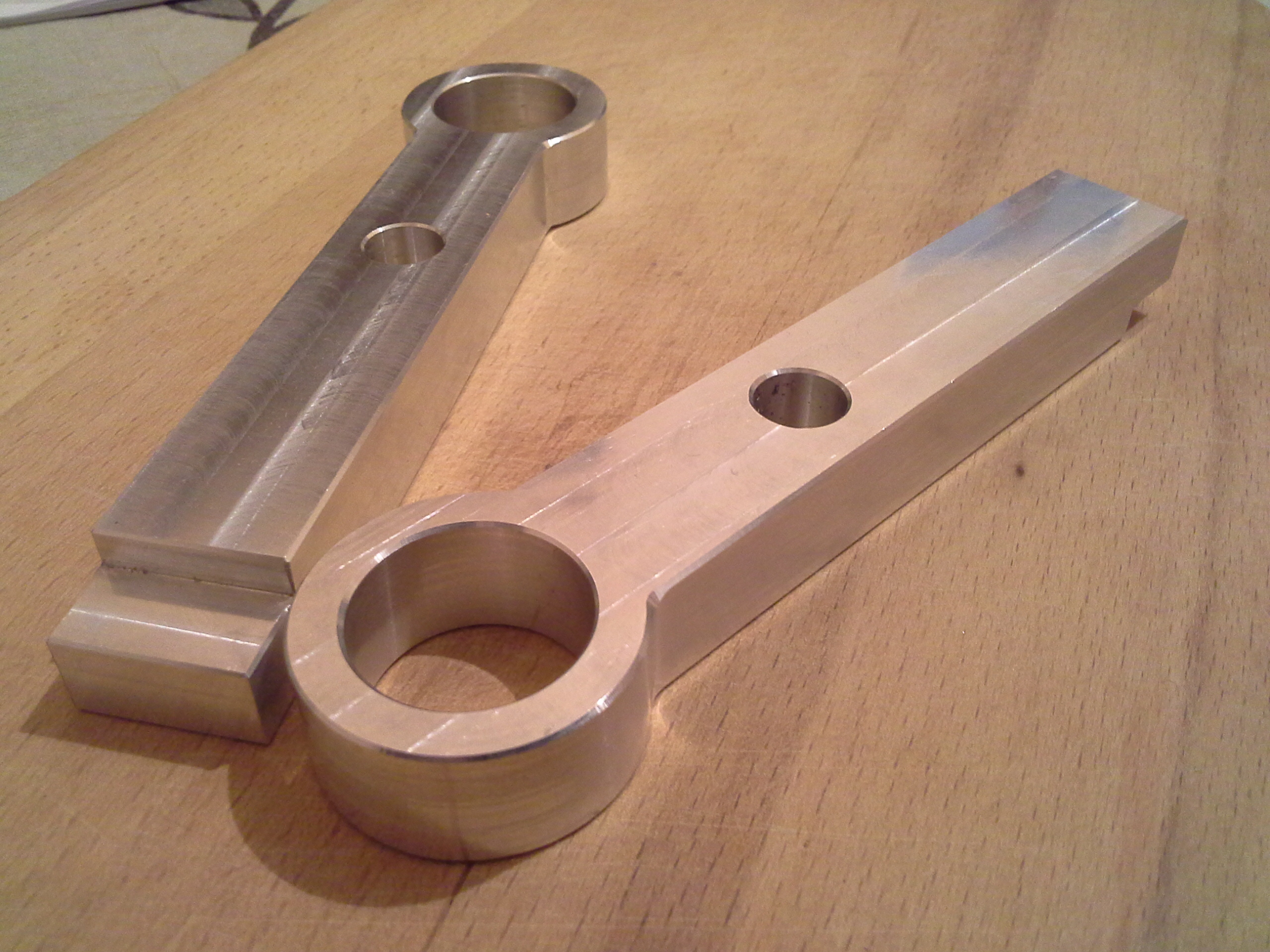

Отлично! :)

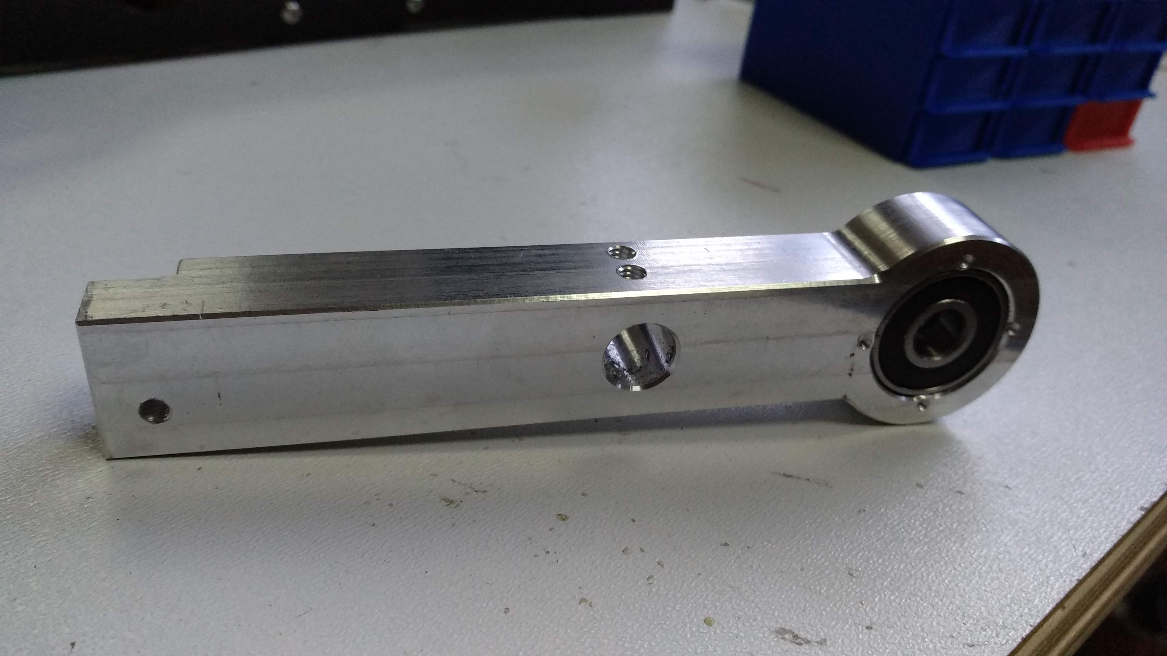

Сегодня наконец-то получил (раньше никак не мог добраться до СДЭКа), просверлил отверстия и поставил в станок. Все идеально. Подшипники сели лучше, чем в родной рычаг - задавливал тисками, тогда как из родного вынул пальцами :)
