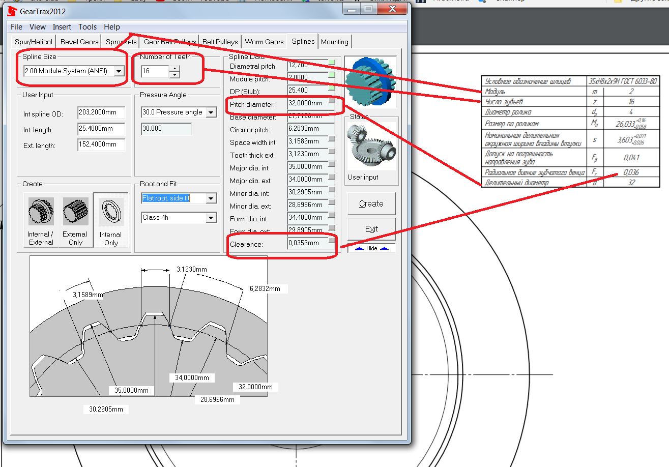

Парни кто может изготовить шкив под клиноременную передачу в достаточно сжатые сроки , материал чугун или сталь эскиз прикладываю

или может у кого в загашнике примерно похожего диаметра есть от 260 до 350мм мм трех ручьевой под профиль В ,останется только шлицевое отверстие сделать .........

да взаимозаменяемые , вот только никто из торгашей не берется шлицы изготовить.......... и эти в том числе.........

Re: шкив клиноременный
niksooon писал(а):не берется шлицы изготовить
На эрозии неплохо вырезаются :)

да спрашивал насчет эррозии, стребовали с меня чтоб я контур шлицов самостоятельно прорисовал , а я чет попугиваюсь ,боюсь с первого раза не попаду в нужную геометрию............ так что ищу у кого протяжка под нужный шлиц есть...............
niksooon писал(а): стребовали с меня чтоб я контур шлицов самостоятельно прорисовал , а я чет попугиваюсь ,боюсь с первого раза не попаду в нужную геометрию
GearTrax умеет рисовать шлицевые соединения. Далее нужно на эрозии вырезать пробную деталюшку из сталюки толщиной 0,5-1мм и одеть на вал ;)
Модуль2 16 зубов.DXF
(32.8 КБ) 587 скачиваний
01.png (1887 просмотров) <a class='original' href='./download/file.php?id=142442&mode=view' target=_blank>Загрузить оригинал (170.87 КБ)</a>
niksooon писал(а):ак что ищу у кого протяжка под нужный шлиц есть
Это нужно найти нужную протяжку и станок протяжной.
Не знаю какой там модуль, но можно попробовать сделать так: купить нужный долбяк http://directlot.ru/lot.php?id=141153 срезать все лишнее, оставить один зуб и на токарном продолбить зубчики, но лучше на долбежном ;)
