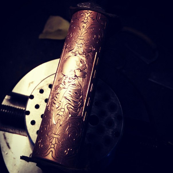

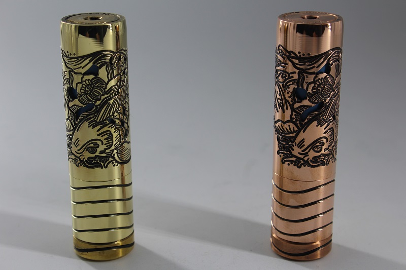

Здравствуйте, уважаемые форумчане :)
Есть ли мастера с наличием фрезерного станка по металлу с четвертой осью?
Необходимо на цилиндрическую заготовку диаметром 24-28мм длиной 80-100мм нанести художественную гравировку(рисунок обьемный) Материал: латунь, алюминий, возможно будет медь. Глубина гравировки небольшая, 1мм максимум.
Планирую отправлять небольшими партиями, 20шт в месяц.
Изделие- механический мод( электронная сигарета)
Картинки для примера. Рисунки будут другие.

Литые вам не подойдут ?
Потому как фрезерованные по латуни будут запредельно денег стоить.
Работа мелким инструментом очень недешево обходится. Долго, сам инструмент недешевый итп.
ЗЫ. Честно говоря не вижу по фото объемности, больше похоже на двухуровневое что-то
ЗЫЫ. В принципе имею всё для решения подобных задач, но хотелось бы сразу понимать какие ограничения по бюджету.
Нет смысла морочить себе голову, если желаемые цифры - сотни рублей.

Такого плана можно сделать гравировку лазером на поворотной оси.

Лазером да, бюджетный вполне вариант.
Но результат после лазера != после литья != после гравировки...

SVP писал(а):ЗЫ. Честно говоря не вижу по фото объемности, больше похоже на двухуровневое что-то
Именно объемной картинки не нашёл) точнее, сделанной на чпу. Видел ручную гравировку, но не суть)
Бюджет- 1000р за одно изделие, доставка в обе стороны на мне.

В этот бюджет скорее всего только
1. серийно
2. по схеме: фрезеровка в воске -> обрезинивание -> восковка -> литьё -> постобработка.
В зависимости от заморочек и степени готовности дизайна первая штука и подготовка к осерийниванию :) тысяч 5-10 будет стоить (по опыту).
В сериях штук по 30,на первый взгляд вполне можно достичь указанного бюджета. Если надо 30 разных, то шансов никаких.
Т.е. одна серийная штука в бюджет вместится, а вот "первая" точно нет.

С литьём можно заказать хоть 1 штуку, оплатить одну, первую. Затем хоть по 2 штуки сериями, хоть по 20, разницы нету.
(если нет срочности какой-то).
И если реальный объем изделия невелик, из серебра можно лить... хоть по 1 шту.
Будет несколько дороже, но нефатально скорее всего.
Из плюсов - обычно рисунок точнее, т.к. более мелкий инструмент и шаг на первом этапе,
но при этом геометрически менее точно, т.е. если есть серьезные допуски, то потом надо будет разворачивать отверстия итп.
