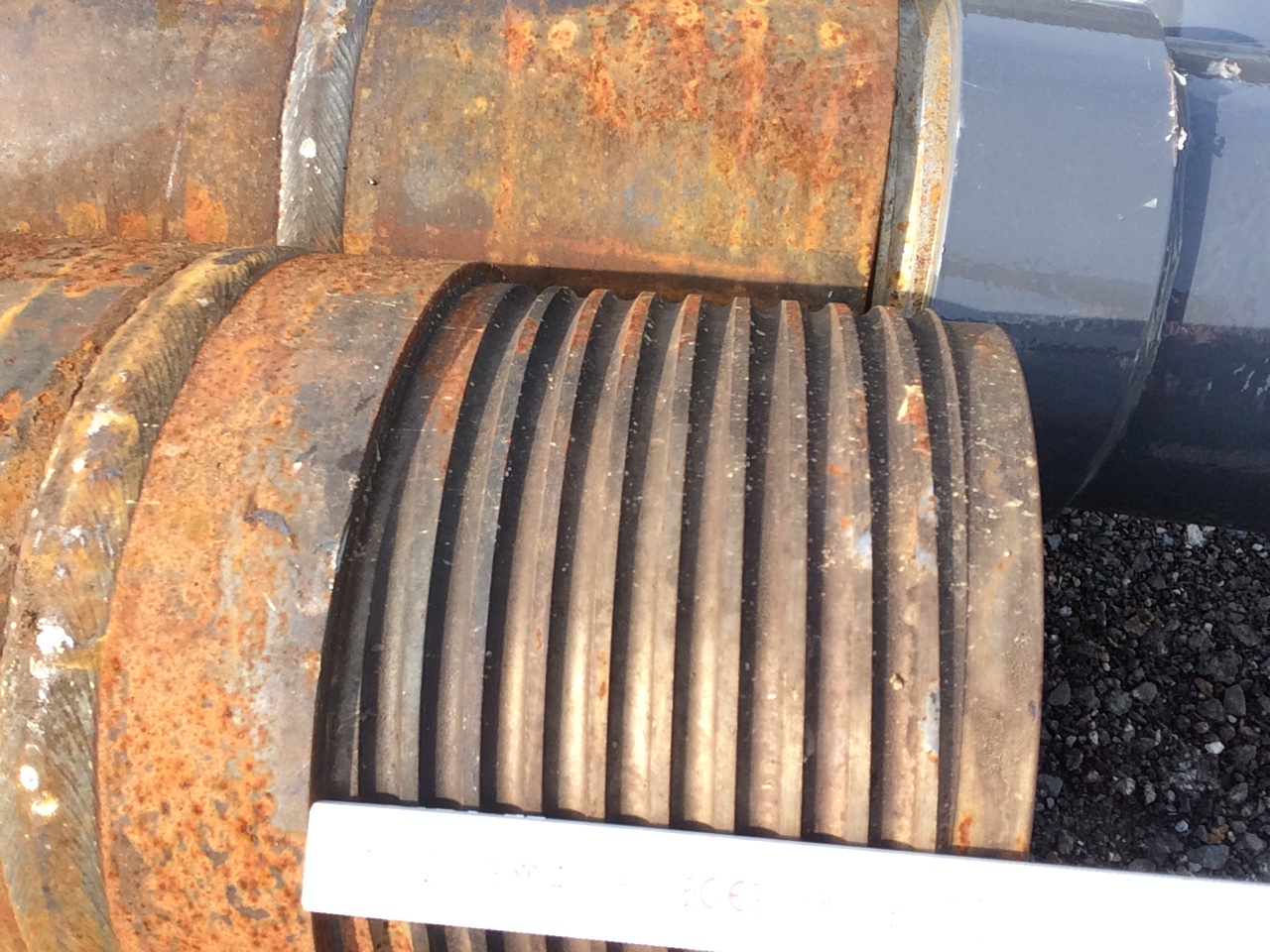

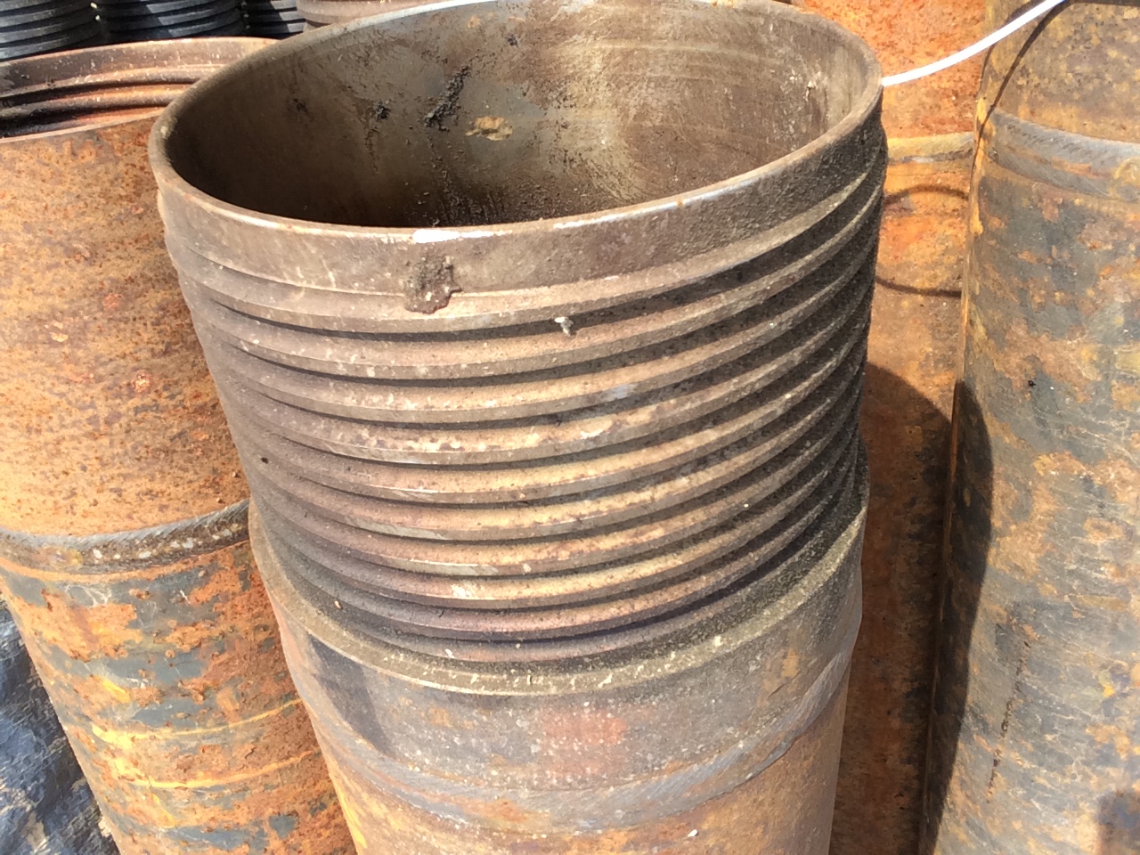

Всех приветствую!
Ищу кто сделает или хотя бы сориентирует куда обратиться для выточки вот такой резьбы на трубах в мск (+100км). Она трехзаходная с полукруглыми нитками, прямая(не конусная). Наружний диаметр нипеля 178.
Спасибо!

Подобные резьбы видел на штангах для буровой установки горизонтального бурения. Можно поискать,кто изготавливает их.

Да, резьба с полукруглым профилем
пошла от американских бурильщиков
нефти. Считается, что она менее
чувствительна к загрязнению.

Да, эта труба используется для бурения. Это съемный кондуктор.
