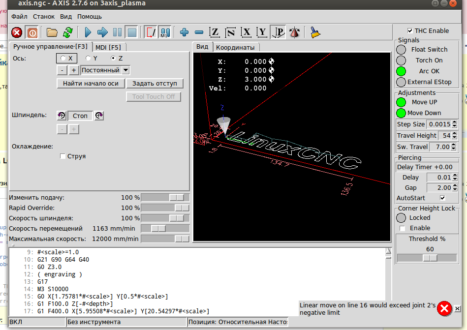

Выделение_154.png (4388 просмотров) <a class='original' href='./download/file.php?id=96503&mode=view' target=_blank>Загрузить оригинал (112.96 КБ)</a>
ошибка после старта из-за того ,что у меня дома нет THC (самой плазмы тоже кстати нет :) )
