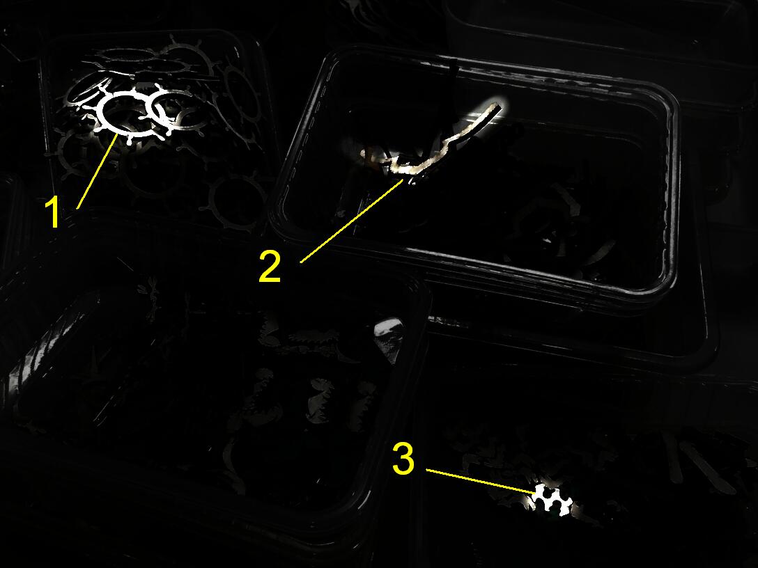

vagr писал(а):Примеры деталей
Ох, ёёё... :shock:
Да из таких коробочек детали точно не взять, их ведь еще и переворачивать нужно.
Думаю, тут одним установщиком задачу и не решить, нужно организовывать укладку деталей после резки и окраски в палеты.
И форма... Мне пока не приходилось считать смещение/поворот для такого зоопарка. Надо подумать.
Upd:
А каким образом ТС собирается захватывать детали типа показанных в образцах и какова их масса?
Imho, для деталей 1, 2 нужно как минимум две присоски, причем в обоих случаях они должны находиться на разных расстояниях друг от друга, т.е. фактически может понадобиться под кучу деталей делать индивидуальные присоски или менять конструкцию осей Z,A так, чтобы получилось унифицированное решение. :thinking:
1_.JPG (2927 просмотров) <a class='original' href='./download/file.php?id=95258&mode=view' target=_blank>Загрузить оригинал (71.88 КБ)</a>

bolek4321 писал(а):И форма... Мне пока не приходилось считать смещение/поворот для такого зоопарка. Надо подумать.
В принципе, все они могут быть вписаны в прямоугольники, вопрос только в том чтобы однозначно определить одну ключевую сторону полученного прямоугольника. Но если они будут уложены в палеты со смещением по углу не больше десятка градусов, то эта проблема решается :)
bolek4321 писал(а):Imho, для деталей 1, 2 нужно как минимум две присоски, причем в обоих случаях они должны находиться на разных расстояниях друг от друга, т.е. фактически может понадобиться под кучу деталей делать индивидуальные присоски
Да, я уже упоминал эту проблему :) Возможное решение: две каретки с отдельными присосками. Когда нужно захватить такую деталь - каретки съезжаются на нужное расстояние и действуют синхронно :)

AndyBig писал(а):каретки съезжаются на нужное расстояние и действуют синхронно
А крутить деталь как? :thinking:
Это присоски должны двигаться симметрично относительно центра вращения, иначе хрен что посчитаешь.

М-да, для крутить все усложняется :) Хотя тоже есть мысль: каждое сопло может в небольших пределах двигаться по короткой балке, закрепленной перпендикулярно порталу :) Тогда сведением или разведением сопел вдоль портала и сдвигом перпендикулярно порталу можно крутить вокруг любой оси, лежащей в пределах детали и даже за ее пределами :)

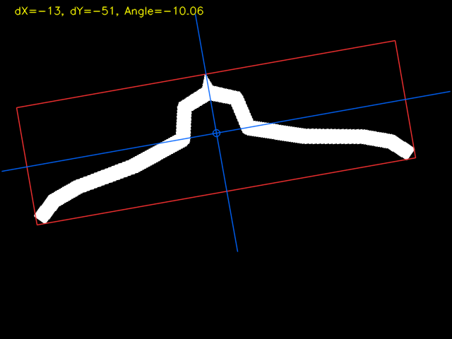

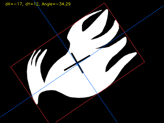

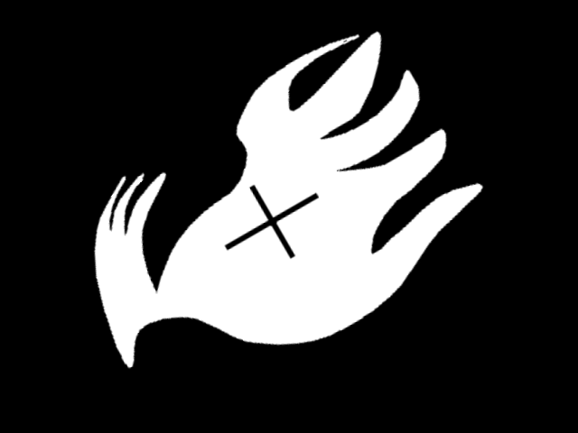

AndyBig писал(а):В принципе, все они могут быть вписаны в прямоугольники, вопрос только в том чтобы однозначно определить одну ключевую сторону полученного прямоугольника.
Пока что такой оптимизм не оправдывается, в прямоугольник фигуру можно вписывать по-разному. Я на скорую руку попробовал, получилось:
- симметричные угловатые фигуры выравниваются по алгоритму SMD компонентов,
симметричная фигура выравнивается нормально (2857 просмотров) <a class='original' href='./download/file.php?id=95289&mode=view' target=_blank>Загрузить оригинал (22.05 КБ)</a>
- несимметричные - увы, нет, угол поворота считается неверно, фигура "проворачивается" в этом самом прямоугольнике.
для несимметричной фигуры угол считается неверно (2857 просмотров) <a class='original' href='./download/file.php?id=95290&mode=view' target=_blank>Загрузить оригинал (53.34 КБ)</a>
Как я и предполагал, нужен другой алгоритм.

А относительно чего угол считается неправильно? :)
Если в SMD основой можно считать одну из длинных сторон, то что тут принято за точку отсчета? :)

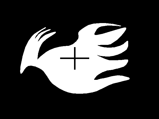

AndyBig писал(а):Если в SMD основой можно считать одну из длинных сторон, то что тут принято за точку отсчета?
Вооот, оч. хороший вопрос.
В приведенном выше примере, внутри "курицы" есть крест, стороны которого ориентированы строго по осям X и Y, когдя я ее рисовал, а центр креста - центр прямоугольника, в который была вписана "курица". Затем картинка с "курицей" была смещена и повернута.
В результате эксперимента по обратному развороту и вычислению смещения выяснено: "курицу" можно вписать и в прямоугольник, отличный от исходного, причем это делается автоматически, это приводит к ошибочным вычислениям параметров коррекции.
Ergo, этот алгоритм не канает.
Поробуй сам, может у тебя будет другой результат?
Вот исходная картинка.
3.jpg (2800 просмотров) <a class='original' href='./download/file.php?id=95297&mode=view' target=_blank>Загрузить оригинал (37.43 КБ)</a>
3_ccw3_neg.PNG (2800 просмотров) <a class='original' href='./download/file.php?id=95298&mode=view' target=_blank>Загрузить оригинал (33.89 КБ)</a>

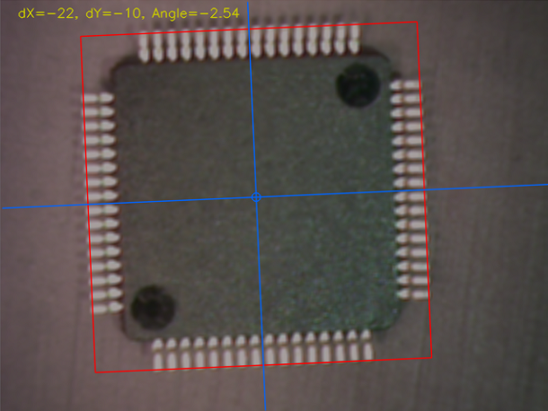

P.S. Кстати, а почему "...в SMD основой можно считать одну из длинных сторон..."? А если микросхема квадратная, типа такой?
TQFP64.png (2812 просмотров) <a class='original' href='./download/file.php?id=95294&mode=view' target=_blank>Загрузить оригинал (506.64 КБ)</a>

bolek4321 писал(а):выяснено: "курицу" можно вписать и в прямоугольник, отличный от исходного, причем это делается автоматически
И автоматически каждый раз вписывается в другой прямоугольник? Или каждый раз в один и тот же?
bolek4321 писал(а):Поробуй сам, может у тебя будет другой результат?
Я так глубоко не залазил в обработку изображений :) Только слегка поковырялся в OpenCV. Там как раз есть функция автоматического вписывания контура в прямоугольник с вычислением его угла поворота, Вы не ею пользуетесь?
bolek4321 писал(а):а почему "...в SMD основой можно считать одну из длинных сторон..."? А если микросхема квадратная, типа такой?
Ну ладно, не длинную, а просто одну из сторон. Главное, что она ровная :)
