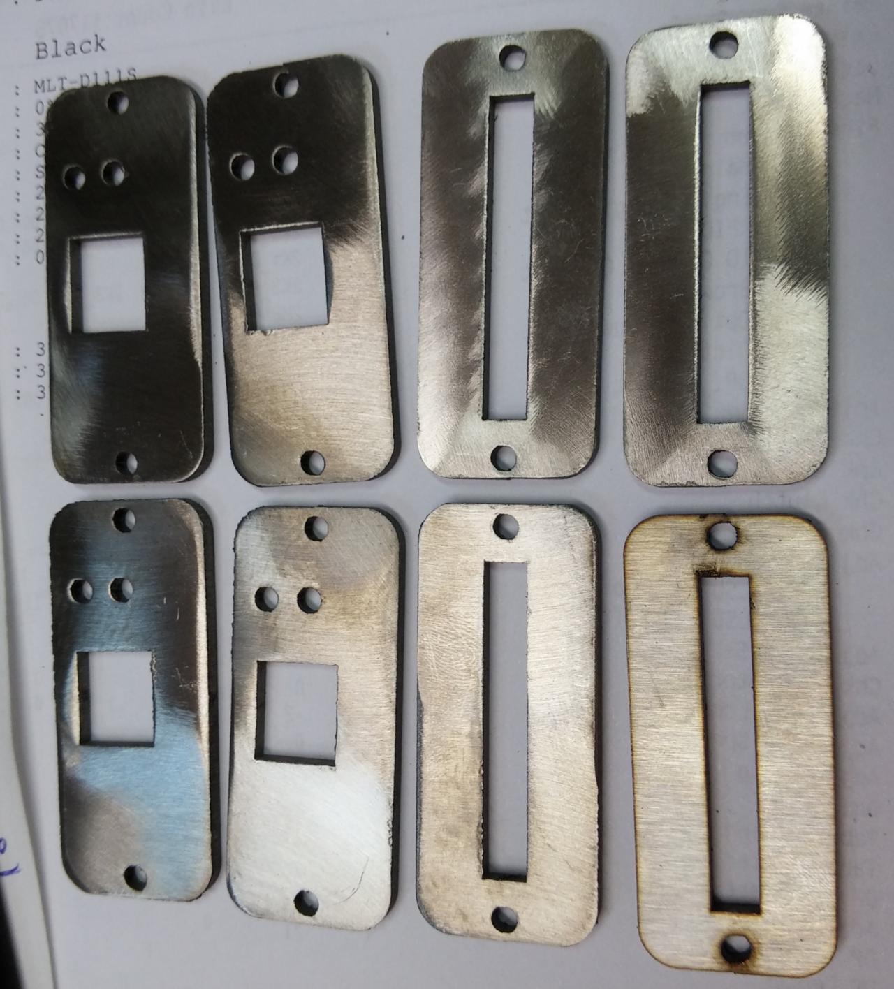

Сделать сможем на ЧПУ фрезернуть, на предварительную калькуляцию отправил своему. У нас не дорого это будет стоить.
Чертеж можете в CorelDraw, AutoCAD, SprintLayout, SolidWorks, CAM350 нарисовать в натуральную величину размеры вместе с допусками, диаметр фрезы 2мм

50 р за крышку - вполне нормальная цена.
И, кстати, зазоры у разъемов лучше делать побольше, скажем, 0,5мм. Внешний вид пострадает не сильно, а монтаж и фрезеровка резко упростятся.

А не проще/дешевле будет сделать матрицу для резки (типа штампа)?

Дешевле 10000руб вместе с работой по "штамповке".nevkon писал(а):А не проще/дешевле будет сделать матрицу для резки (типа штампа)?
Сами иожете сделать ?

При налаженных режимах основное время будет в любом случае на установку заготовки тратиться.
У вас нет ЧПУ по стали ? Заготовки штампа ? Самого пресса ? Чего еще у вас нету
Насколько сложнее будет найти человека у которого все это есть, и будет ли он вообще
говорить о проекте с бюджетом в 10к ?
Во что потом обойдется "передвинуть дырочку на 1мм вбок" ?
Очень. Очень сомневаюсь, что для 200шт речь о штампе имеет смысл вести.
Если только самому работу делать, а штамп заказать на стороне.
Сколько надо усилий для качественной штамповки АБС я не знаю.
Штампов за 10к не видел ни разу, если это не 10к долларов.
Мучают сомнения.

Есть еще вариант, запасной, результат получается на троечку, четыре с натягом-) Зажимаю крышку между двух шаблонов и дремелем фрезой вырезаю. Получается терпимо, но хочется большего-) Шаблоны на фотке

Отдайте на лазерную резку в Москве или Питере. Быстро и качественно.
Не стоит оно этого гемора.

Мы подобные крышечки режем лазером для нескольких контор. Клиенты старые, заказывают еще всяко разное. По этому и не отказываем.
Они бывает покупают готовые корпуса в Чипе и Дипе, бывает привозят похожие защелки на профиль, бывает еще что нибудь.
Режем лазером.
Пластик, как правило АБС. Гамно пластик для лазерной резки. Рез у него плохой, надо настраиваться. Оргстекло в разы лучше режется.
В чем фишка.
Нам выгодно делать свои изделия. И резать с листа. Взял лист вырезал какие то детали.
Потом дальнейшая обработка и сборка.
А для подобных деталек необходима резка по готовому изделию, точное позиционирование, шаблоны, кондукторы, пристрелка.
Все это можно, но куча геморроя, за 10 - 20 тысяч рублей, оно не интересно.
Интересно тем, кто не загружен.
Да и тем, кому режем - старые клиенты, вроде как давно делаем, привыкли. Да и заказы однотипные.
Все все знают. Пришел заказ - настригли какое то количество корпусов или вставок - планово, без спешки, отдали.
Как только появляется ручная работа, одиночные изделия, пристрелка на изделие - все, трындец, время уходит. Конечно, если работы мало, то можно за все браться. А если есть работа?
А так получается, что не выгодно. Что бы стало выгодно - надо цену поднимать. Заказчик тут же начинает считать тебя барыгой.
А у тебя просто есть загрузка и не надо перенастраиваться.
Это при том том, что при лазерной резке изделие не надо крепить. Бесконтактная обработка. Положил в шаблон - вперед.
А если приходят заказы на подобные штуки на фрезу?
Шаблоны и кондутора усложняются.
Время увеличивается.
50 - 100 - 200 изделий делать не хочется.
Отсюда и цены такие.
Вот такие мои мысли.

Обычно конторы измеряют в метр/рез и никак иначе. И им глубоко пофиг 50, 100, 200 у тебя. Набивать сидеть цену не надо не дураки сидят.
Я бы сделал это не дорого, сверла есть, остальное фрезеровкой. Ничего сложного. Фрезеровщик мой пока в отпуске, если подождете пару недель посчитаем.
Предварительная калькуляция 9 * 200 шт = 1800 отверстий, и два канала 91мм + 52мм = 143мм * 200шт = 28.6 метров реза.
Около 6000-7000р можем сделать, срок изготовления с момента получения товара 1 рабочая неделя максимум.
Если по 7000 считать это одна крышка стоимость реза около 35р

Могут просто сказать, что режут только свой материал.
И правильно сделают, т.к. если это окажется какой-нибудь ПВХ - продукты горения чрезвычайно вредные. Или материал, который воспламенится во время резки, или повредит оборудование.
А данные крышечки лазером не просто порезать - если оргстекло испаряется при резке лазером - то пластмасса может потечь, и, наверняка будет плохой рез и толстый наплыв.

При чем тут свой материал, вы крышки посмотрите сначало какой формы.
Мы например режим много чего на фрезере, любой материал что позволяет станок и наличие инструмента. Некоторые клиенты приносят свои фрезы и материалы и хранят у нас.
И случаи которые вы описываете имеют слишком малую вероятность, у фирм как правило опыт и технические возможности заранее известны, во вторых для настройки оборудования пару образцов им предоставить если это нужно будет для прогонки партии.
На рынке места всем хватит, игроков много очень. Не стоит об этом забывать.

Я разве что-то против фрезера имею?Oxford писал(а):Мы например режим много чего на фрезере, любой материал что позволяет станок и наличие инструмента.
Я написал, о том, что на лазере резать - плохая идея.
Ты же сам предложил резать лазером:
Вот я тебе и ответил.Oxford писал(а):Отдайте на лазерную резку в Москве или Питере. Быстро и качественно.
