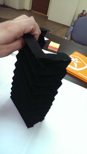

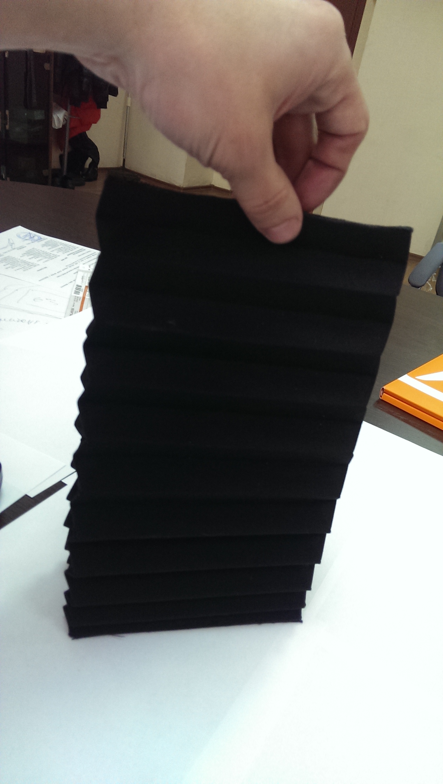

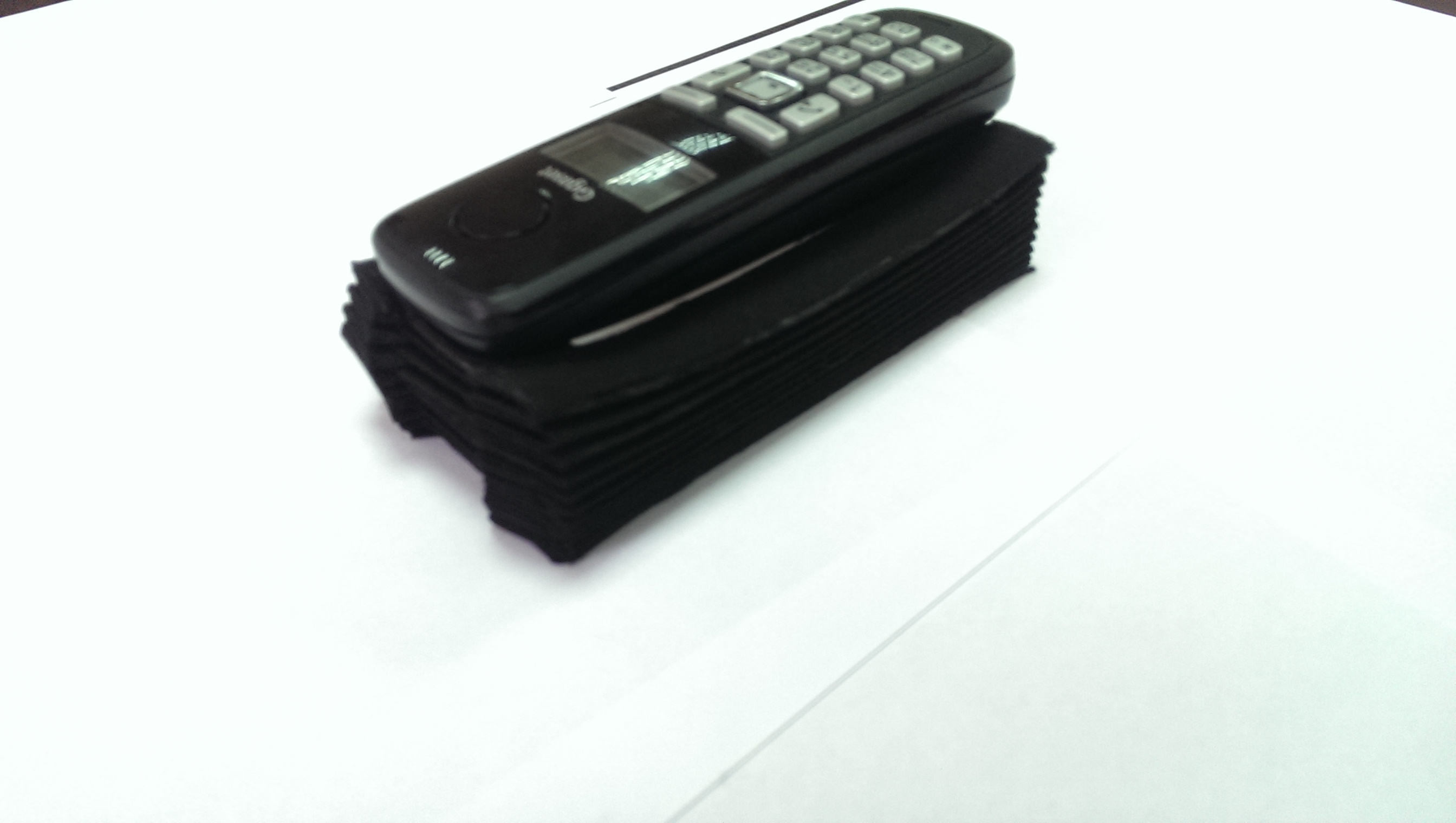

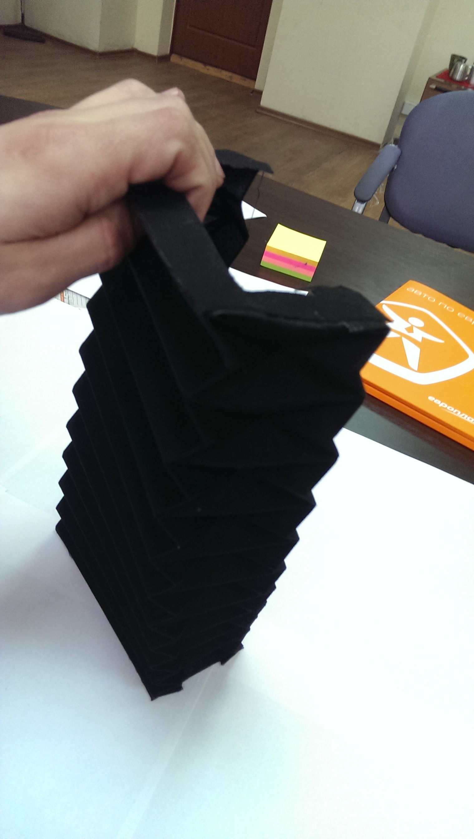

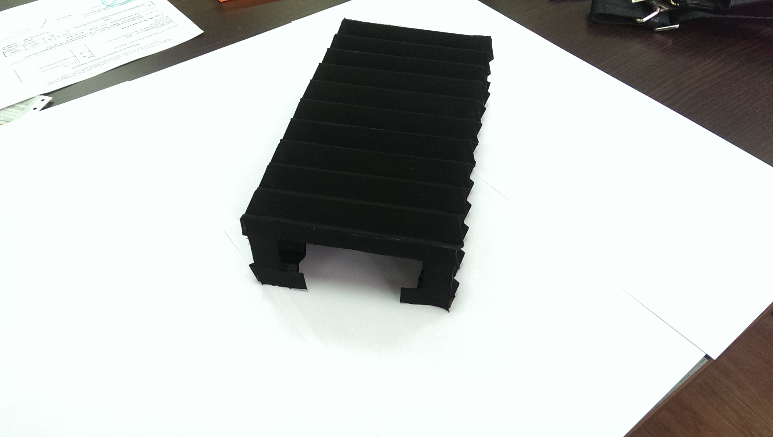

получилась 300 мм (9276 просмотров) <a class='original' href='./download/file.php?id=38591&mode=view' target=_blank>Загрузить оригинал (605.56 КБ)</a>
получилась 300 мм
IMAG0433.jpg (9276 просмотров) <a class='original' href='./download/file.php?id=38592&mode=view' target=_blank>Загрузить оригинал (446.13 КБ)</a>
IMAG0437.jpg (9276 просмотров) <a class='original' href='./download/file.php?id=38593&mode=view' target=_blank>Загрузить оригинал (696 КБ)</a>
сжатая - 30 мм (9276 просмотров) <a class='original' href='./download/file.php?id=38594&mode=view' target=_blank>Загрузить оригинал (440.71 КБ)</a>
сжатая - 30 мм
IMAG0440.jpg (9276 просмотров) <a class='original' href='./download/file.php?id=38595&mode=view' target=_blank>Загрузить оригинал (679.7 КБ)</a>

Что за материал у гофры? Как у него с маслостойкостью?

Эстетика хромает. Сделать поприличней внешне, водо-маслостойкую гофру - и у вас будут клиенты постоянно.

Это первый пробный экземпляр изготовленный для собственных нужд. Время изготовления - 1 час

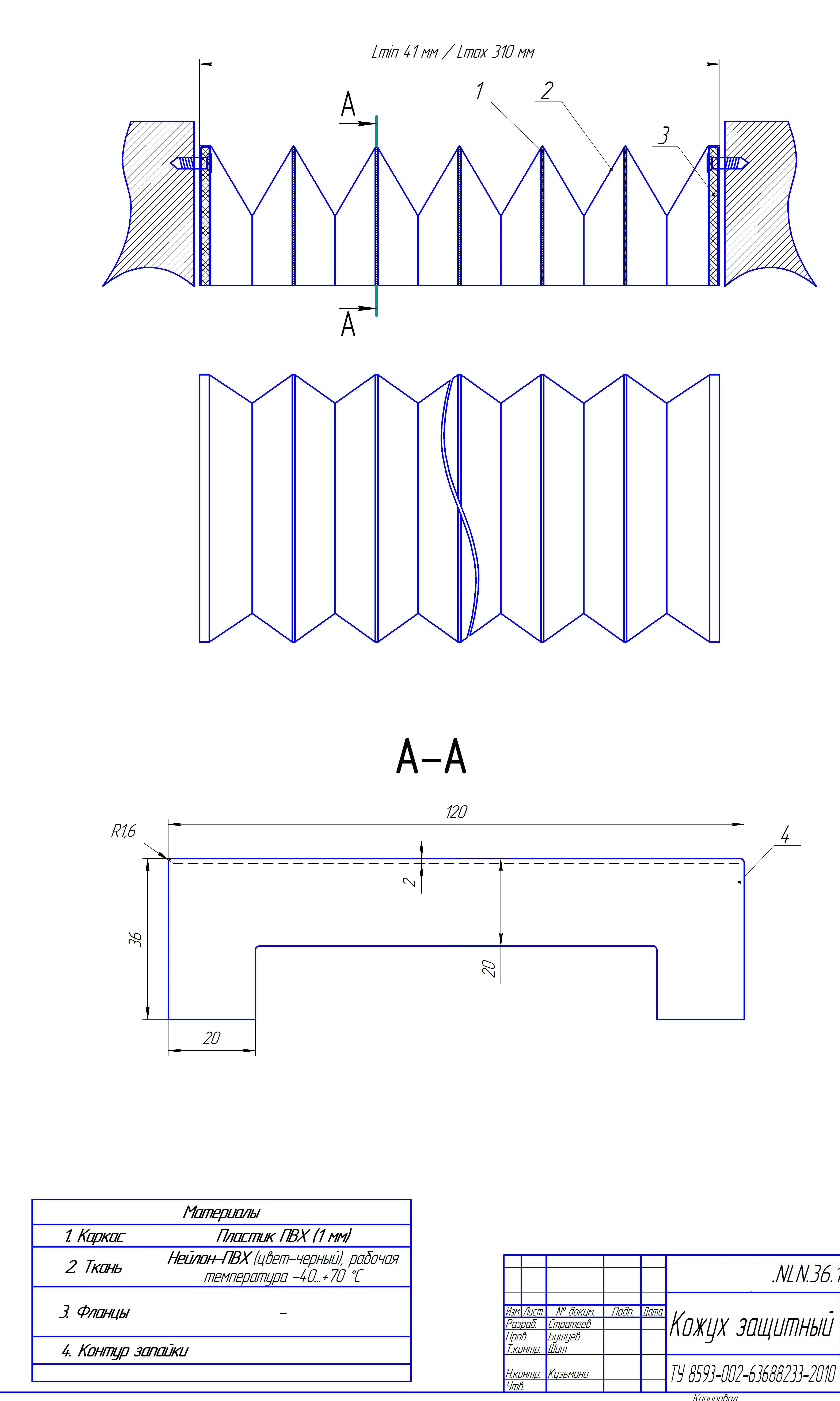

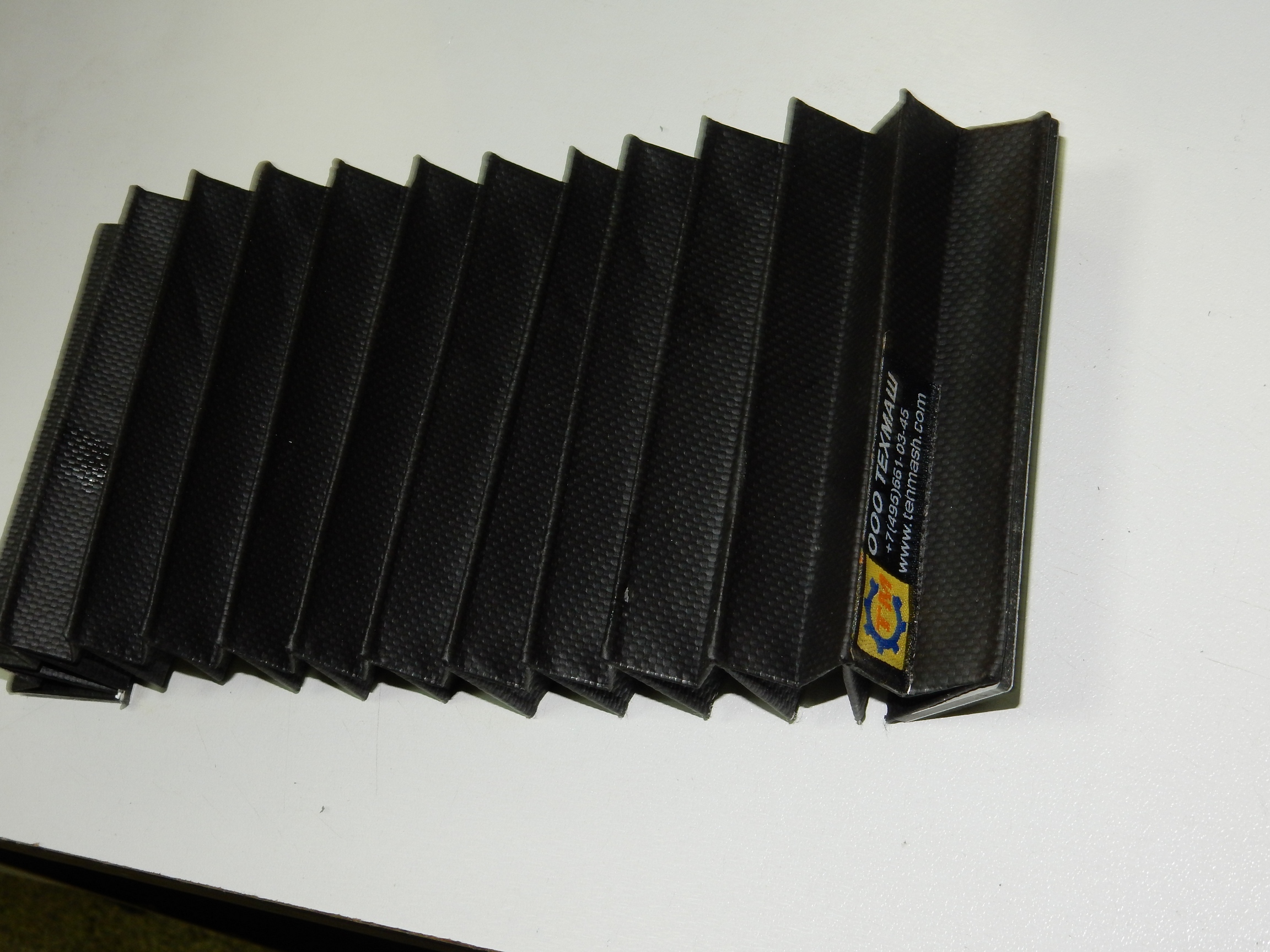

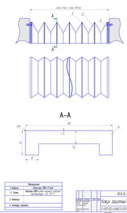

Вначале прислали чертеж
Гофрозащита Z_cr.jpg (8595 просмотров) <a class='original' href='./download/file.php?id=83129&mode=view' target=_blank>Загрузить оригинал (1016.38 КБ)</a>

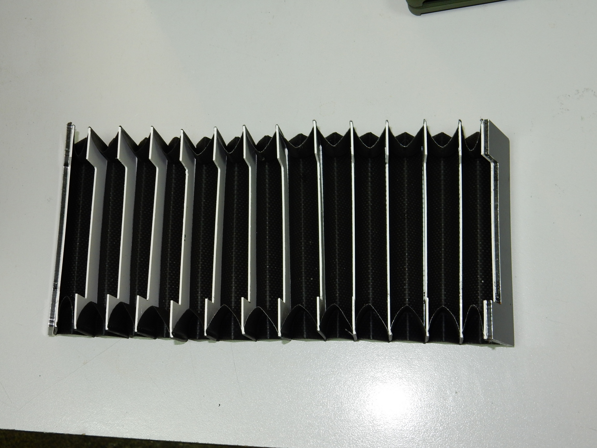

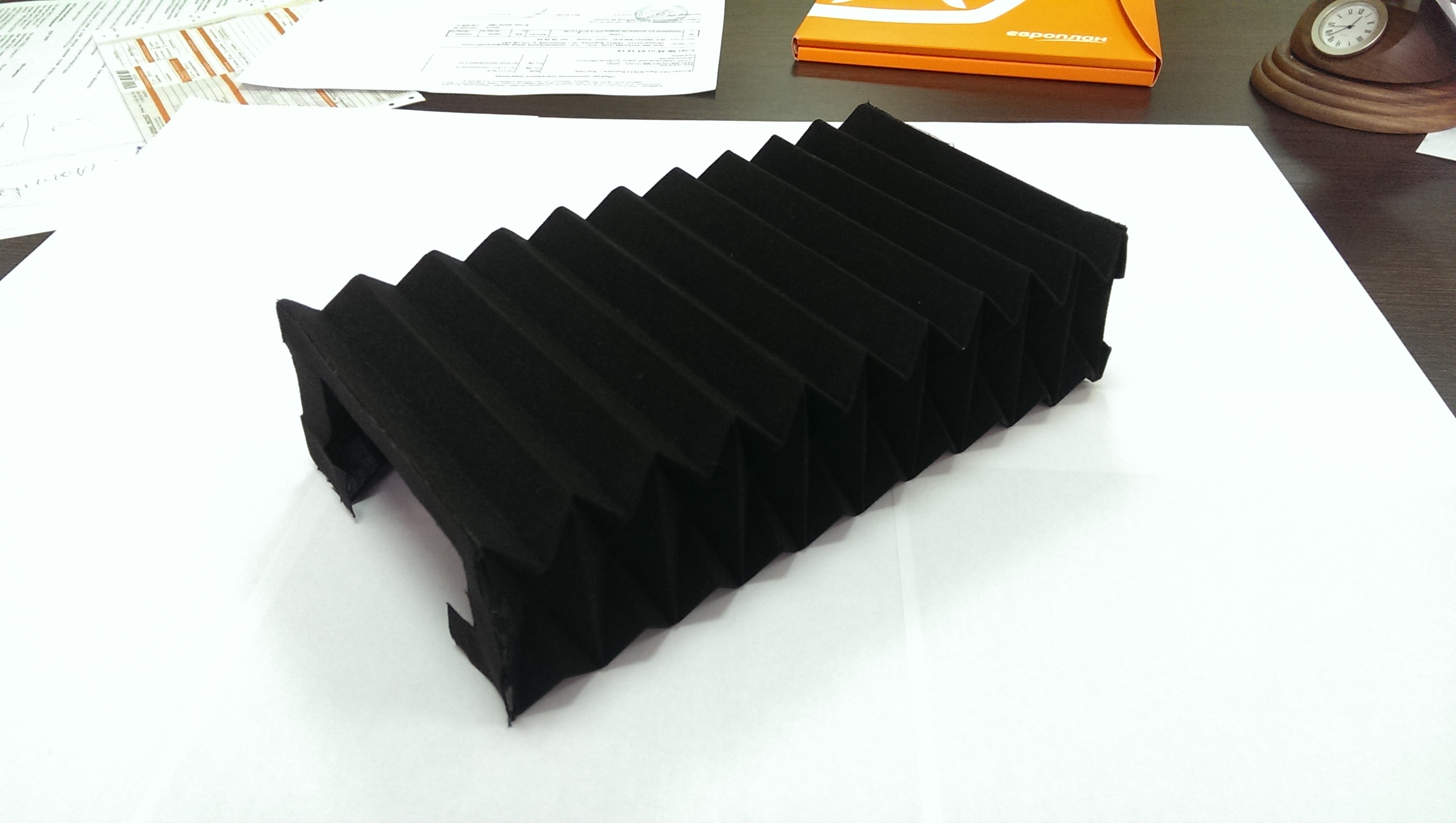

Через пару недель - вот такое изделие. Работает по сей день без признаков износа.
DSCN0004r.jpg (8595 просмотров) <a class='original' href='./download/file.php?id=83125&mode=view' target=_blank>Загрузить оригинал (1006.08 КБ)</a>
DSCN0007к.jpg (8595 просмотров) <a class='original' href='./download/file.php?id=83126&mode=view' target=_blank>Загрузить оригинал (1.14 МБ)</a>

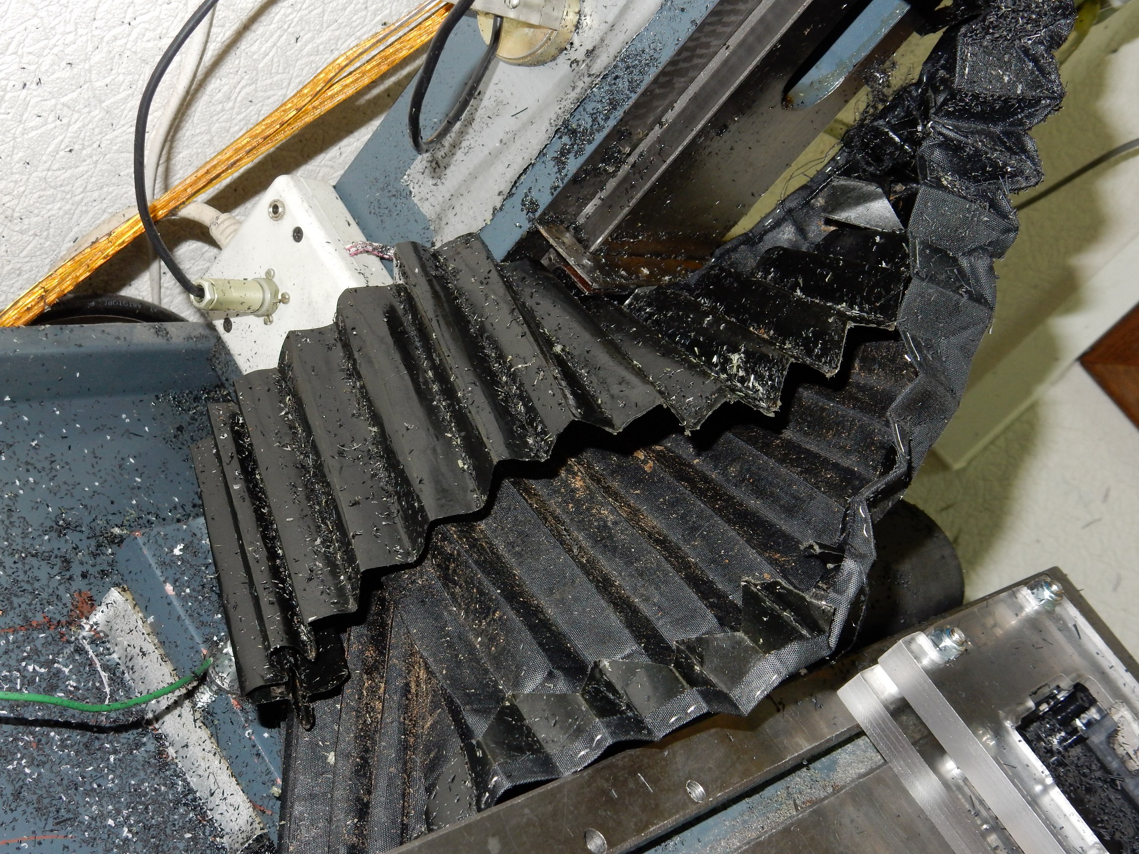

А это "родная" гофра станка после пары лет эксплуатации в довольно-таки тепличных условиях.
DSCN0011r.jpg (8595 просмотров) <a class='original' href='./download/file.php?id=83128&mode=view' target=_blank>Загрузить оригинал (1.17 МБ)</a>
Atom42
Сообщения: 715
Репутация: 286
Настоящее имя: Денис
Откуда: Кемерово
Re: Предлагаю изготовить гофрозащиту.
Сообщение Atom42 »
Отличная защита! А родная как будто раскисла.
Atom42 писал(а):А родная как будто раскисла.
Она не "как будто", она на самом деле раскисла. От СОЖ, а в основном от масла, которым смазываем ластохвосты. Там на ней видны скрепки от степлера, это уж мы колхозили, пока новая не подоспела.
