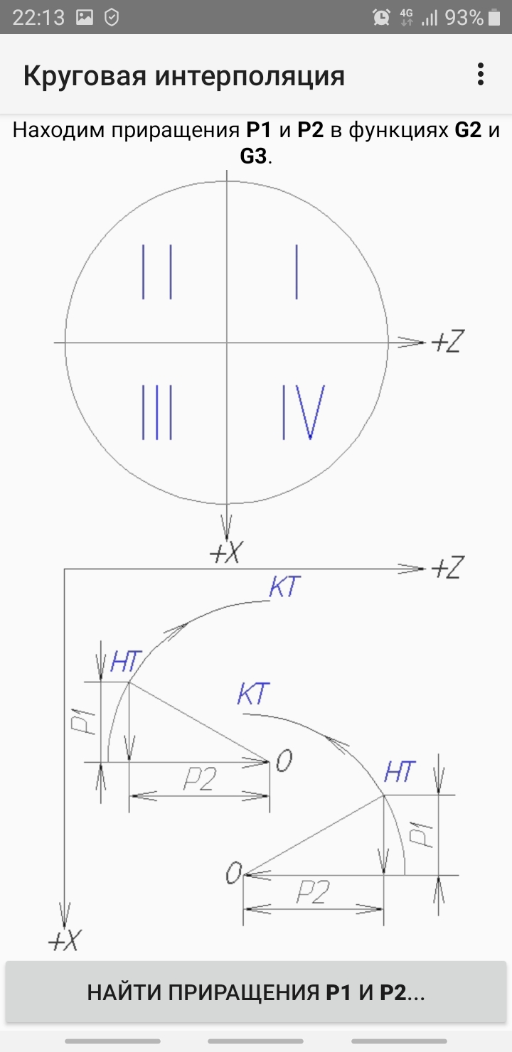

Программа для нахождения приращений в функциях G2, G3.

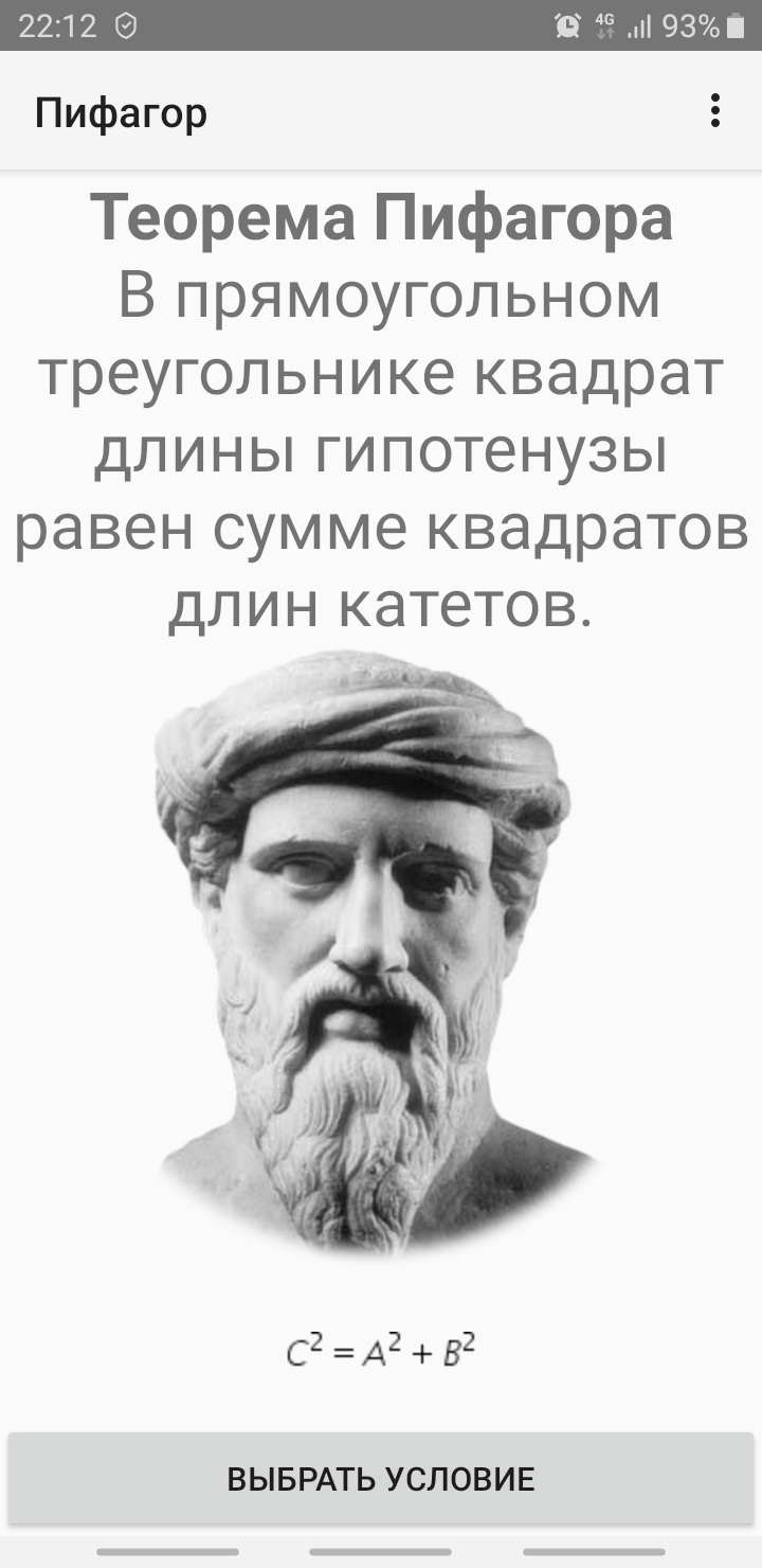

Название программы: Пифагор вер. 1.5
Стоимость: бесплатно
Способы доставки:
Установочный файл в архиве качайте с этого сайта. Прикреплён в конце описания.

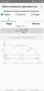

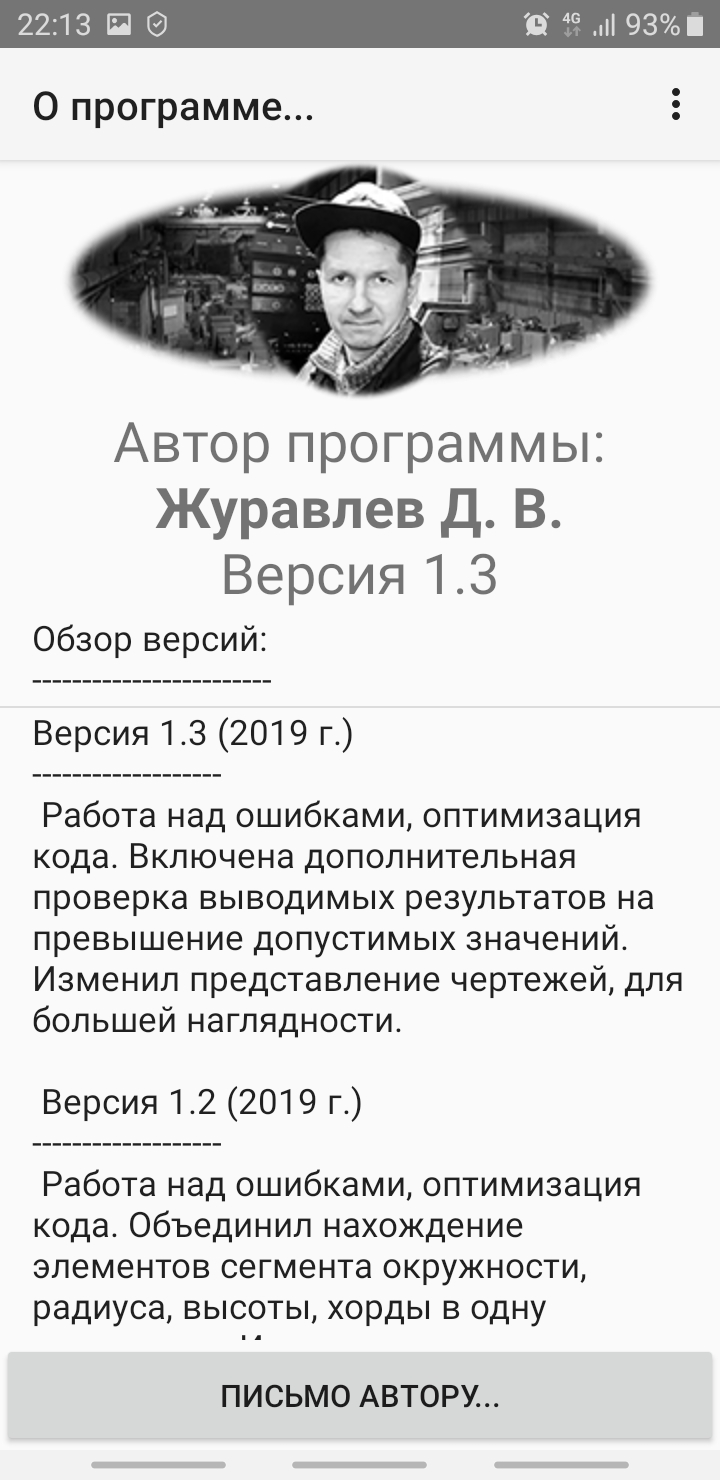

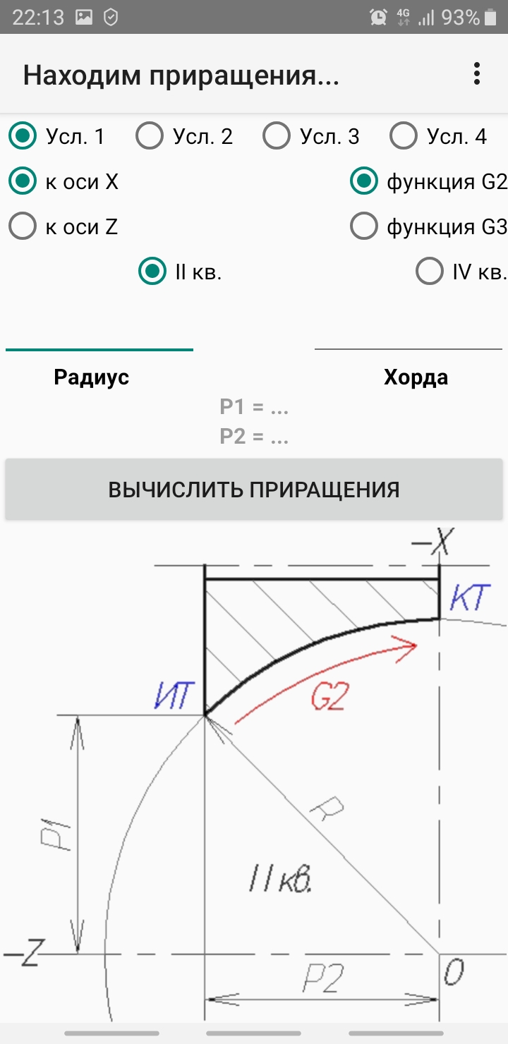

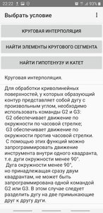

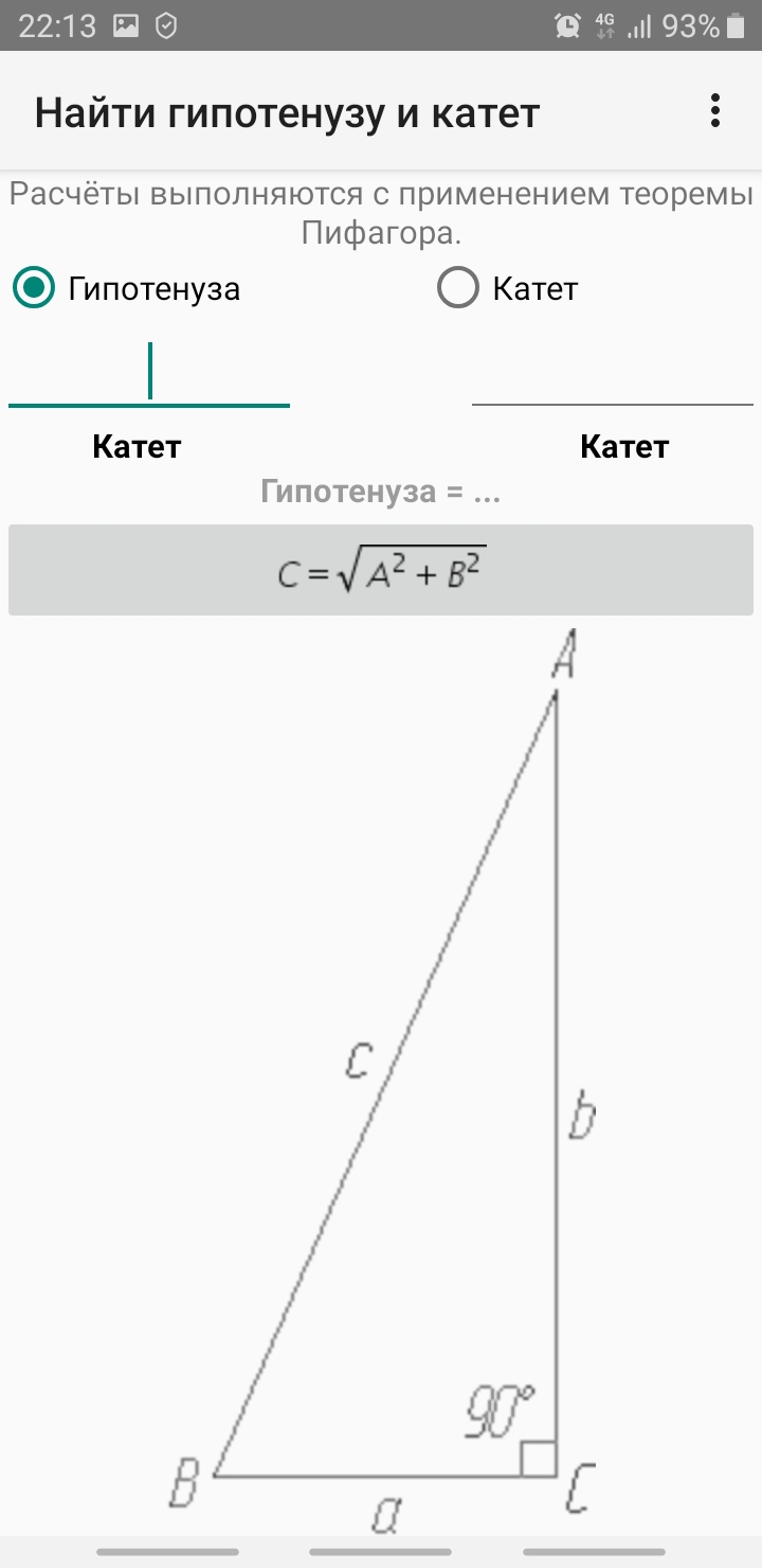

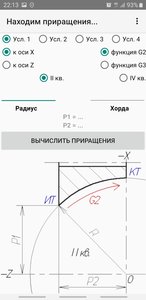

Краткое описание: Программа, работает под управлением о. с. Android ver. 4.3 и выше. Предназначена для узкого круга специалистов, а именно операторов, наладчиков, программистов и токарей, работающих на токарных станках под управлением стойки УЧПУ Электроника НЦ 31-02, а так же её модификации на базе модуля программного управления НЦ-31. Основная задача программы это нахождение приращений Р1 и Р2 в функциях G2 и G3 круговой интерполяции, при точении радиусов с углом меньше 90°.
Идея написания программы зародилась давно, как и её реализация. Сначала я написал её для персонального компьютера, теперь вот для смартфона, благо он всегда под рукой. Сама программа немного похожа на калькулятор, потому как её прямая функция заключается в выполнении обычных, математических вычислений. Разница только в том, что все вычисления выполняются с помощью формул, которые не все знают, или просто не помнят по памяти, ещё со школы. Нужно только ввести данные, а программа выполнит необходимые расчёты. Почему я дал программе название Пифагор? За основу всех расчётов взята теорема Пифагора т. е. её условие, в котором стороны прямоугольного треугольника являются искомыми данными для нахождения нужных нам значений. Катеты это приращения Р1 и Р2 в циклах G2, G3, которые собственно и нужно найти, а гипотенуза радиус R окружности. В программу добавлены формулы нахождения радиуса R , высоты H и хорды C кругового сегмента, возможность нахождения гипотенузы и катетов прямоугольного треугольника я вывел для вычисления отдельно, на всякий случай, если кому нужно. При нахождении радиуса и хорды сегмента окружности вычисленные значения можно экспортировать для расчёта приращений нажатием кнопки ВЫЧИСЛИТЬ ПРИРАЩЕНИЯ. Эти данные иногда необходимы для выполнения некоторых расчётов с заранее неизвестными значениями, неуказанными в чертеже.

Не знаю как работает УЧПУ Электроника НЦ 31-02, но, например, MACH спокойно выполняет дугу, начинающуюся в одном квадранте и заканчивающуюся в другом, вне зависимости от того, угол меньше или больше 90 град. Пифагор, конечно, молодец, но и Брезенхэм не зря свой хлеб вкушал.

Здравствуйте! Пожалуйста, прокомментируйте работу программы. Мне интересно знать Ваше мнение. Недавно я делал заказ, по образцу детали, радиус в радиусе должен был кататься. Силами программы посчитал исходные точки и приращения, всё совпало. Деталь успешно была изготовлена, согласно расчётам. Использую вычисления не только для стойки УЧПУ Электроника НЦ 31-02, под которую и заточена прога, а также выполняю расчёты для точения радиусов на стойке УЧПУ NC-201M. Если кто работает на таких машинах можете находить с её помощью исходные и конечные координаты радиусов по обеим осям. Это удобно делать при условии, что некоторые размеры явно отсутствуют или не верно указаны в чертеже, сталкивался не однократо, или как в данном случае делать пришлось по образцу с лопнувшей внешней частью обоймы радиуса.

В программе пока не реализована одна не мало важная опция, это выполнение расчётов точения радиусов с учетом радиуса инструмента при его вершине. Это не мало важный момент при выполнении точения когда, скажем так, радиус должен идеально кататься в радиусе. Всё это связано с тем, что мне за все годы работы, а их у меня набежало без малого 30 лет, редко приходилось делать такие заказы, а если и приходилось то выполнял их самоточным резцом, выводя радиусы методом подгона... Это собственно и побудило меня написать эту программу. И ещё, не мало важный момент, к сожалению не смотря на то, что я много лет работаю на станках с ЧПУ, механические резцы со сменными твердосплавными пластинами на моём предприятии являются большим дефицитом, а именно они-то и имеют радиус при вершине, который при точном точении нужно учитывать.

Добрый вечер. Для резца с радиусом r учтите, что (R+r) величина постоянная.
Добавьте (R+r) в свою формулу и считайте эквидистанту. Аналогично делал так для 3-х осевого фрезерного станка при использовании радиусной фрезы. Только я формулу писал в теле программы. Так компактнее для фрезерного станка без осей вращения (А, В, С). Особенно когда нужна внутренняя сфера. Удачи!
