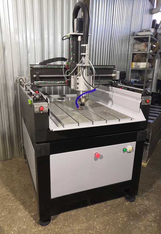

Продам Фрезерный станок с ЧПУ Esfero по стали и цв.металлам
НОВЫЙ Фрезерный станок с ЧПУ Esfero 3D-S6803 PRO
- это тяжелый станок специально разработанный для работы с металлом. Уверенная обработка стали, титана, алюминиевых сплавов, меди, бронзы, латуни, камня и подобных материалов. Мощные шаговые двигатели, 5500Вт низкооборотный шпиндель и винты ШВП обеспечивают высокую точность и производительность. По всем осям установлены оригинальные профильные направляющие и каретки HIWIN.
Жесткая толстостенная сварная конструкция, а так же все несущие детали выполнены из стали 16-25мм толщиной. Система подачи и очистки СОЖ. Ванна для сбора СОЖ.
ЦЕНА №1: 790 000 шпиндель 2200Вт 6000-24000об. - основной обрабатываемый материал цв. металл
ЦЕНА №2: 818 000 шпиндель 5500Вт 3000-12000об. - основной обрабатываемый материал СТАЛЬ
Основные характеристики:
Рабочая область (X,Y, Z) - 550 x 800 х 190мм
Шаг - 0.003 мм
Повторяемость - не хуже 0,03 мм
Максимальная скорость подачи - 3000 мм/мин
Шпиндель — 5500Вт, 3000-12000 об./мин. , ER-25 или 2200Вт 6000-24000об.
ЧПУ — NCStudio
Гарантийный срок - 12 месяцев
Производство — Россия
Доставка ТК "ПЭК" и ТК "Деловые линии" только по РФ.

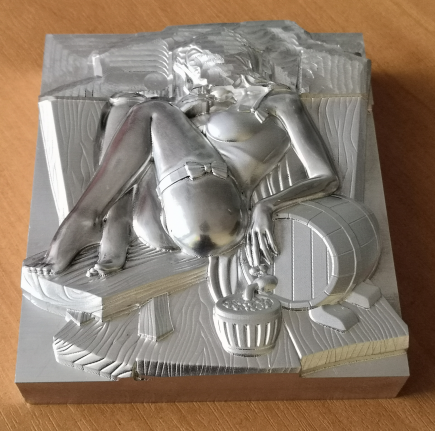

- Фрезы большого диаметра со сменными пластинами. Фрезерный станок с ЧПУ Esfero 3D-S6802 PRO
- 2020-06-26_10-47-14.png (194.66 КБ) 7333 просмотра

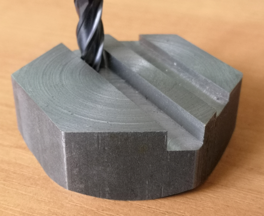

Да, да, очень интересна вот эта фотокомпозиция "Фреза D-6мм за один проход 4мм в глубину всем телом Сталь 45 на станке Esfero 3D-S6802". Видео в студию! )

Ну и что то так и не увидел, как станок фигачит паз в шестиграннике 6мм фрезой 4 мм за проход

ну а почему бу нет? я про 6мм фрезу и 4мм всем телом. Конечно, это предельный режим, но
у меня станок весом 100кг, сделанный из сверлилки НС-12, тоже может такое. Ничего запредельного, только медленно и СОЖ подавай. И, согласен, лучше без звука
Вот видео на фотку, где 4х зубая коронка (с посадочным 22) - тут да, я бы посмотрел. Вроде наружный зрительно 63мм, и как оно будет снимать хоть по по 0,5мм за проход - оченно хочется увидеть

Поддон на фото, система СОЖ в тумбе под станком, защита от брызг СОЖ снята чтобы видно было станок. Устанавливаете, включаете, загружаете УП и пользуетесь.Kachik писал(а):Вы позиционируете станок - как для обработки металлов. Где защиты, где поддон для СОЖ? Как этим пользоваться? Или это доп.опции...
