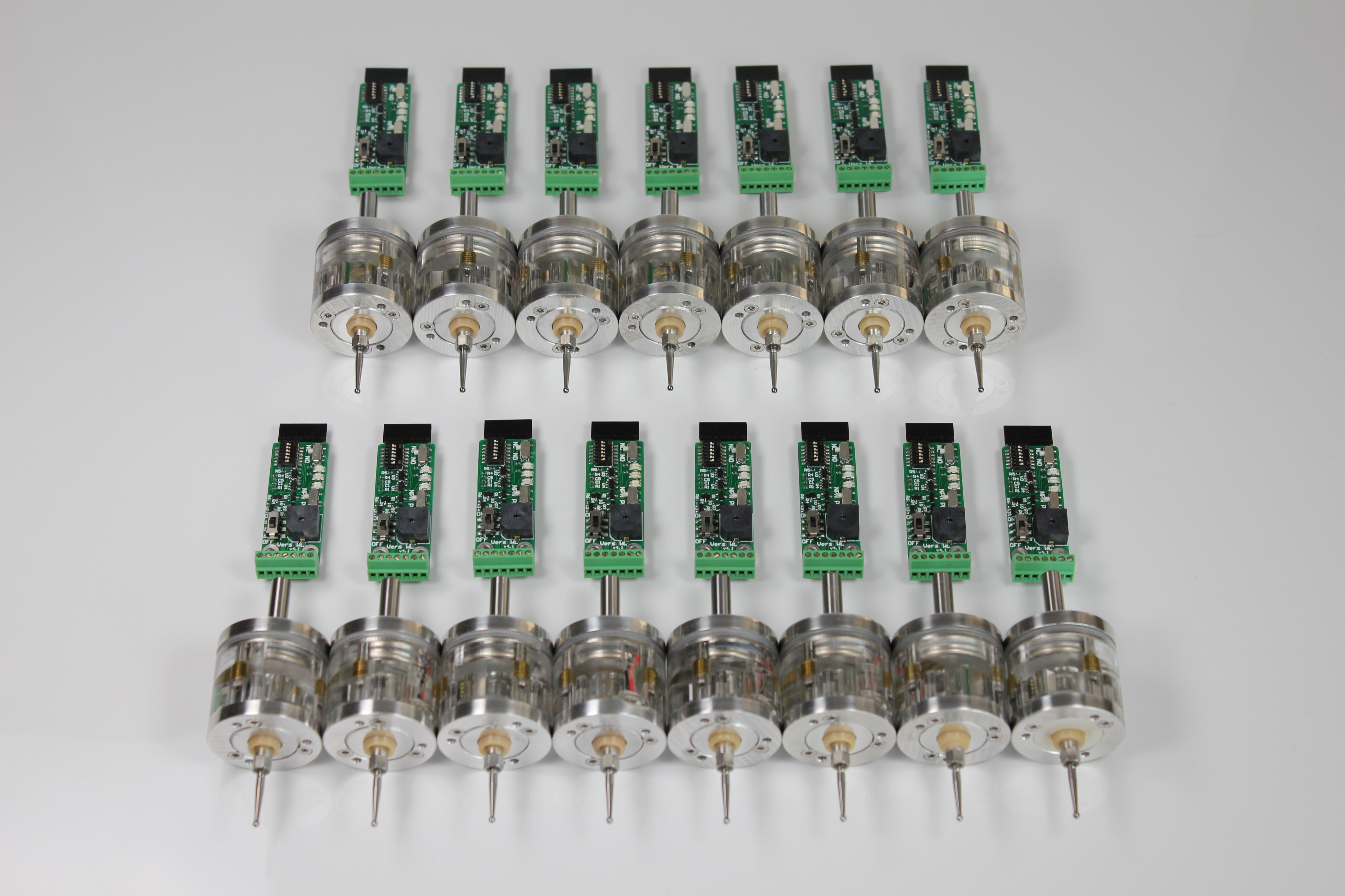

- verser
- Мастер
- Сообщения: 1853
- Зарегистрирован: 21 июл 2013, 22:28
- Репутация: 1282
- Настоящее имя: Сергей
- Откуда: Тбилиси
- Контактная информация:
Re: Vers: Центроискатели, датчики (коммерческие вопросы)
Народ активно развивается. Много повторных обращений. Есть и по четвертому кругу. Есть заказы пачками. Есть рост. Похоже, выбран правильный стратегический путь.
Зона отгрузки на данный момент
