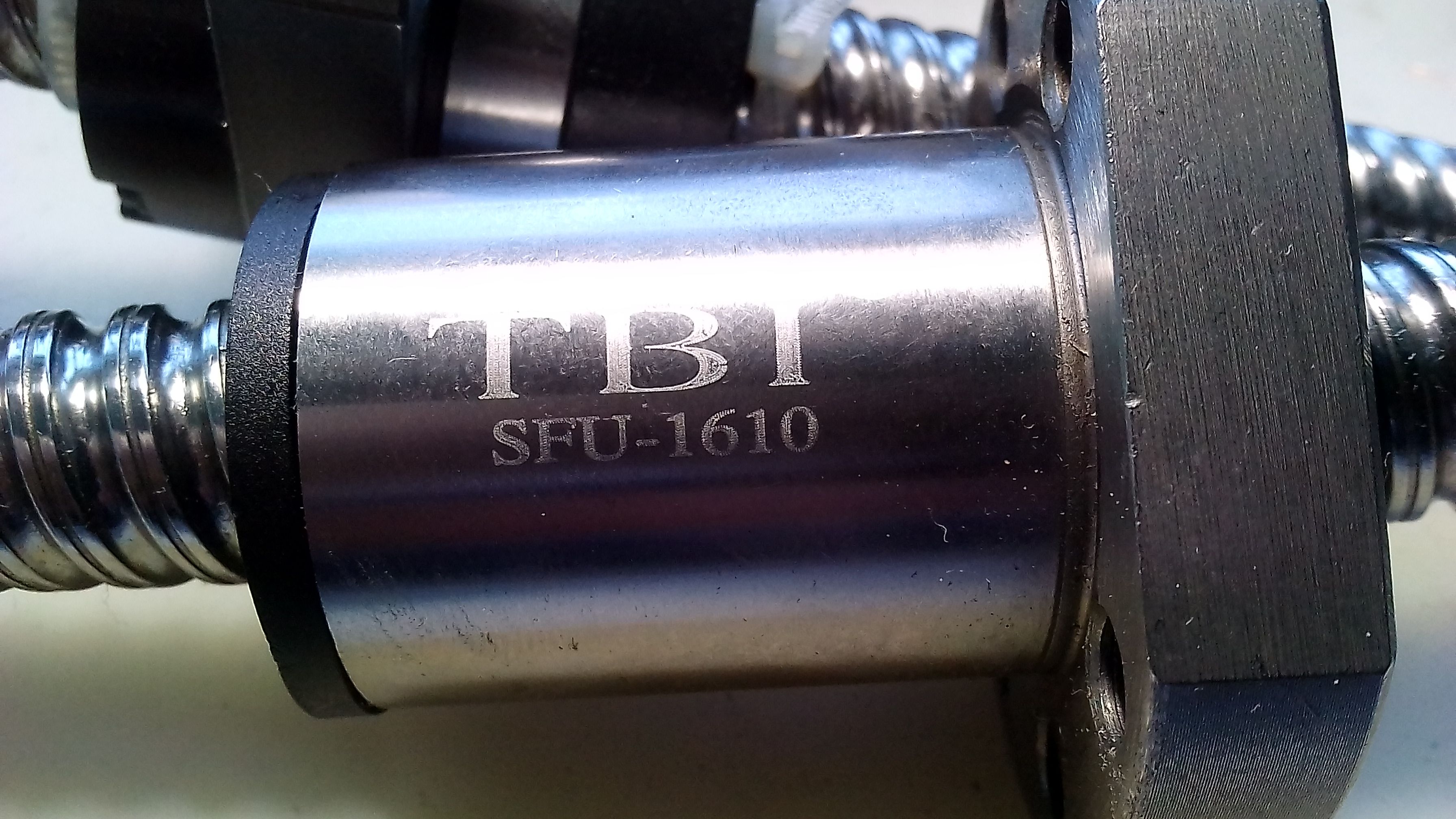

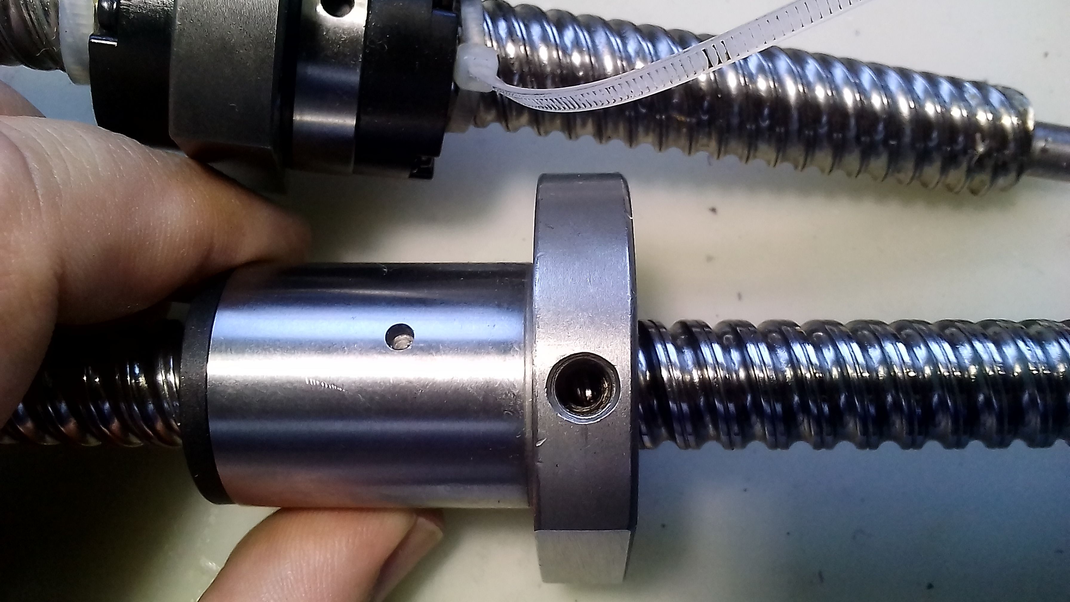

у нас гайки не правильные... вот TBI.. в отверстии под штуцер виден винт.. Но это минимум рублей 7к за комлект в плюс стоимости станка + переделка/доработка.. т.к. размеры гайки больше, чем "обычная" noname.

Re: ЧПУ станки от cncsam
На фото не TBI.
MGG
Сообщения: 3403
Репутация: 1010
Сообщение MGG »
iMaks-RS писал(а):у нас гайки не правильные... вот TBI.. в отверстии под штуцер виден винт.. Но это минимум рублей 7к за комлект в плюс стоимости станка + переделка/доработка.. т.к. размеры гайки больше, чем "обычная" noname.
На фото не TBI :hehehe:
dtw.moscow@gmail.com
iMaks-RS писал(а):в отверстии под штуцер виден винт..
А сальник при этом на месте?

Сергей Саныч писал(а):сальник при этом на месте?
Да.

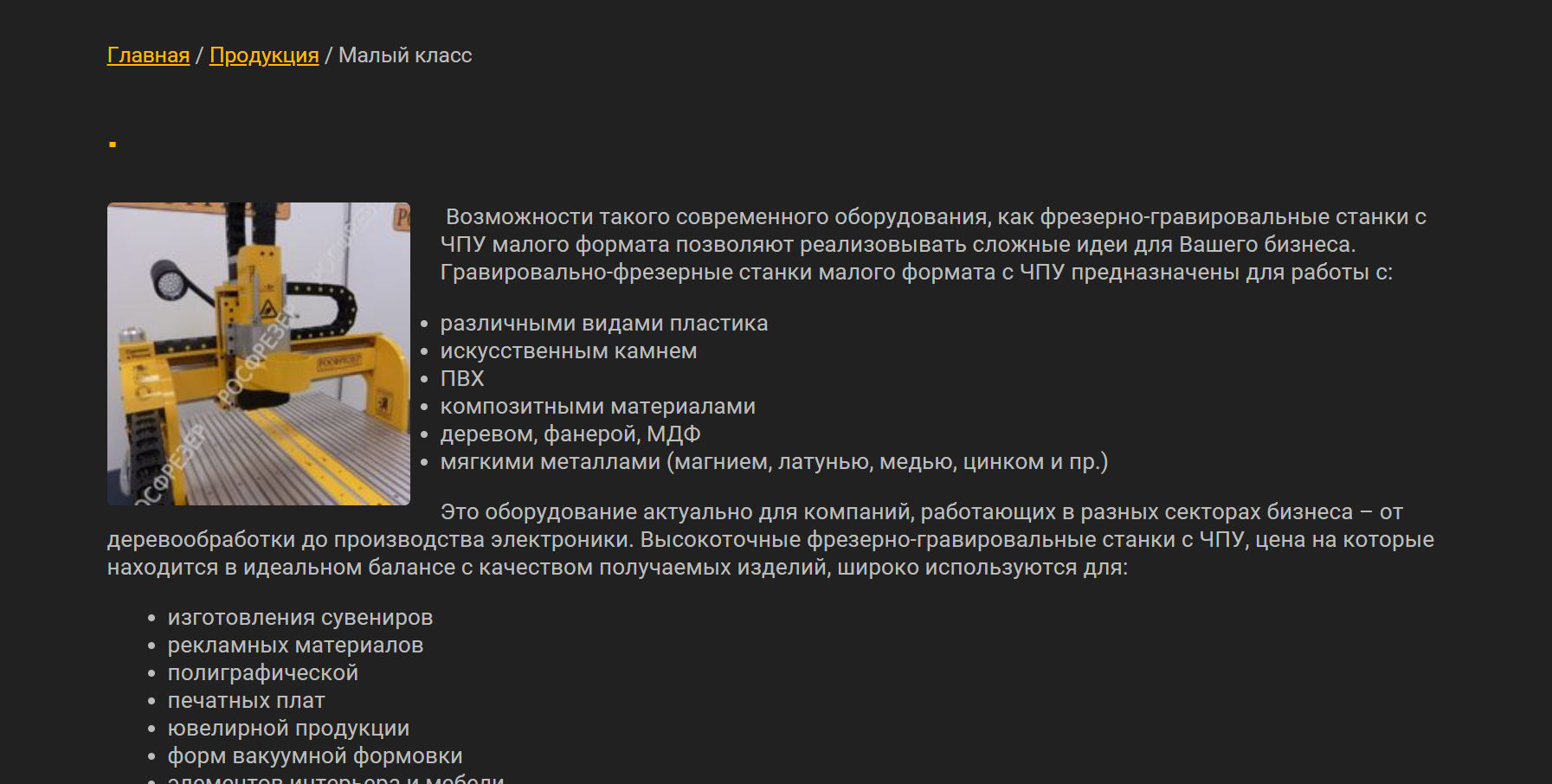

frezeryga писал(а):Замерял росфрезер. 0.2мм во все стороны равномерно но росфрезер позиционируется как станок по дереву и про обработку металла там ни слова.
Проверили по посту, Росфрезер заявляет по мягким металлам, не знаю какой именно станок меряли, вполне возможно указал не тот класс станка , тогда прошу меня поправить.

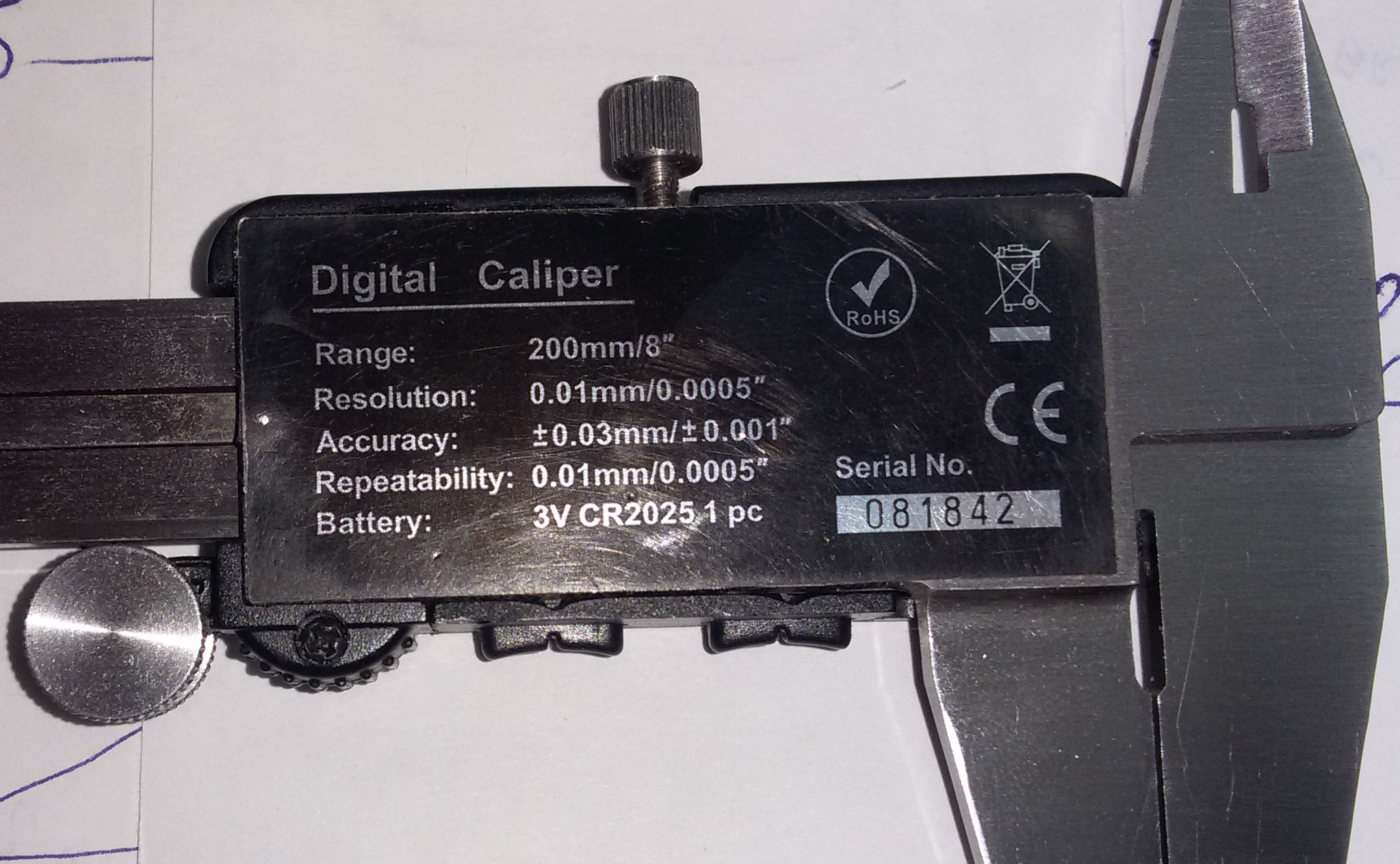

Ну я поставил плюс , раз вам не видно
А скажите , зачем давать информацию по разрешению в 0.01? , если станок физически это не исполнит
nik1 писал(а):А скажите , зачем давать информацию по разрешению в 0.01? , если станок физически это не исполнит
Да вообще все жулики! Никому верить нельзя! Даже измерительным приборам, внесённым в Росреестр!

Дак речь идет о точности вообще)
Если судить по скрину.
Там нет слова о позиционировании, написано просто - "точность 0,052 мм"
Это какая точность имеется ввиду?
Точность изготовления винтов, указанная производителем?
