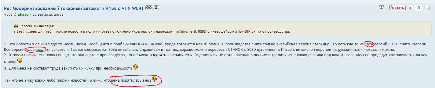

СергейПЛК, если ты опять втыкаешь на форуме эту великую новость, то будь любезен тогда рассказать какие именно версии сняты. Ответ я тебе писал на форуме.
808D имеет что то 16 модификаций(видов), из них сняли что то 2. На форуме уже выкладывали ссылки на сайт Сименса, где можно почитать что именно снято и как оно поддерживается ;)

До твоей великой новости, кто то уже выкладывал ссылку на сайт Сименс, где списком было что снято. Есть желание пищи на форуме. Можешь за одно почитать что я тебе отвечал в твоей теме по этому поводу ;) На сколько помню снята степ/дир английская версия, токарка и фрезерная, с вертикальной и горизонтальной клавой.
СергейПЛК писал(а):я уточню у Сименс-Украина какие именно сняты с производства
За одно уточни что готовится в замен снятой 808D ;)

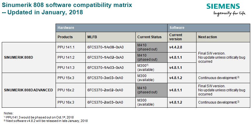

Ну технически не верно говорить снята с производства на самом деле.
У пром продуктов есть несколько стадий:
-производится
-не рекомендован для новых применений
-не производится, но доступен в качестве ЗИП.
-рекомендован к замене.
Пред последняя стадия, как правило, длится до 50 лет.
Чем длительней срок, тем дороже стоимость запчасти.
Плюс китайцы, как правило берут на свое производство модели достаточно популярные.

Есть у S120 линейка с версией ПО ниже 2.4, там, действительно, замену привода найти очень-очень тяжело. И там, действительно, рекомендация на замену всего комплекта - ЧПУ, привода итд. С версией 2.4 и выше все гораздо лучше обстоит дело. Но в этих версиях глючно работает все, это переходная модель, так что поменяв ее всем жить станет легче.
Для поверлайна таких сложностей нет.
ScrewDriver писал(а):китайцы, как правило берут на свое производство модели достаточно популярные.
Еще раз. 808 стойка это полностью китайская тема. От немецкого сименса там боле-мене совместимосьт по параметрам, протоколам и внешнему виду. Привода V20, V60, V70, V90 даже стартером не поддерживаются, что какбе намекат...
Hanter писал(а):токарную и фрезерную сняли.. а че осталось то ??
Оканчивается поддержка для версий PPU 141.3 с английскими кнопочками.
https://support.industry.siemens.com/cs ... u&lc=ru-RU
Для китайских кнопочек таких сведений нет
А остается 808D Advanced, которая как видимо зарекомендовала себя получше, ну с коммерческой точки зрения этот продукт интереснее.

808д бывает: токарная и фрезерная, далее разделяются на 808D и 808A, далее идет язык, далее клавиатура сверху/снизу/слева/справа/спереди/сзади/на луне... Насчитал 16 разнообразий 808.
Что производится можно найти на сайте Сименса.
808д что мы купили в США и Китае, все были без русского. Запрос в Симен, проверяют серийный, дают ссылку на сервер, скачиваешь обновление, ставишь, стойка на русском.

Там архив просто.
website_use.JPG (2747 просмотров) <a class='original' href='./download/file.php?id=151456&mode=view' target=_blank>Загрузить оригинал (76.96 КБ)</a>

СергейПЛК писал(а):Так я и пытаюсь доказать что 808 со степ-диром сняты с производства, но афтаев
Тебе еще в твоей теме расписывал что степ/дир китайская не снята. Доходчиво в твоей теме расписывал как можно и где купить 808д по дешевле. Получится дешевле почти в 2 раза ВестЛаба страшнючего. Но у тебя нет цели купить 808д. Твоя цель радоваться что сняли. Ставить ВестЛаб хоть до пенсии :)
