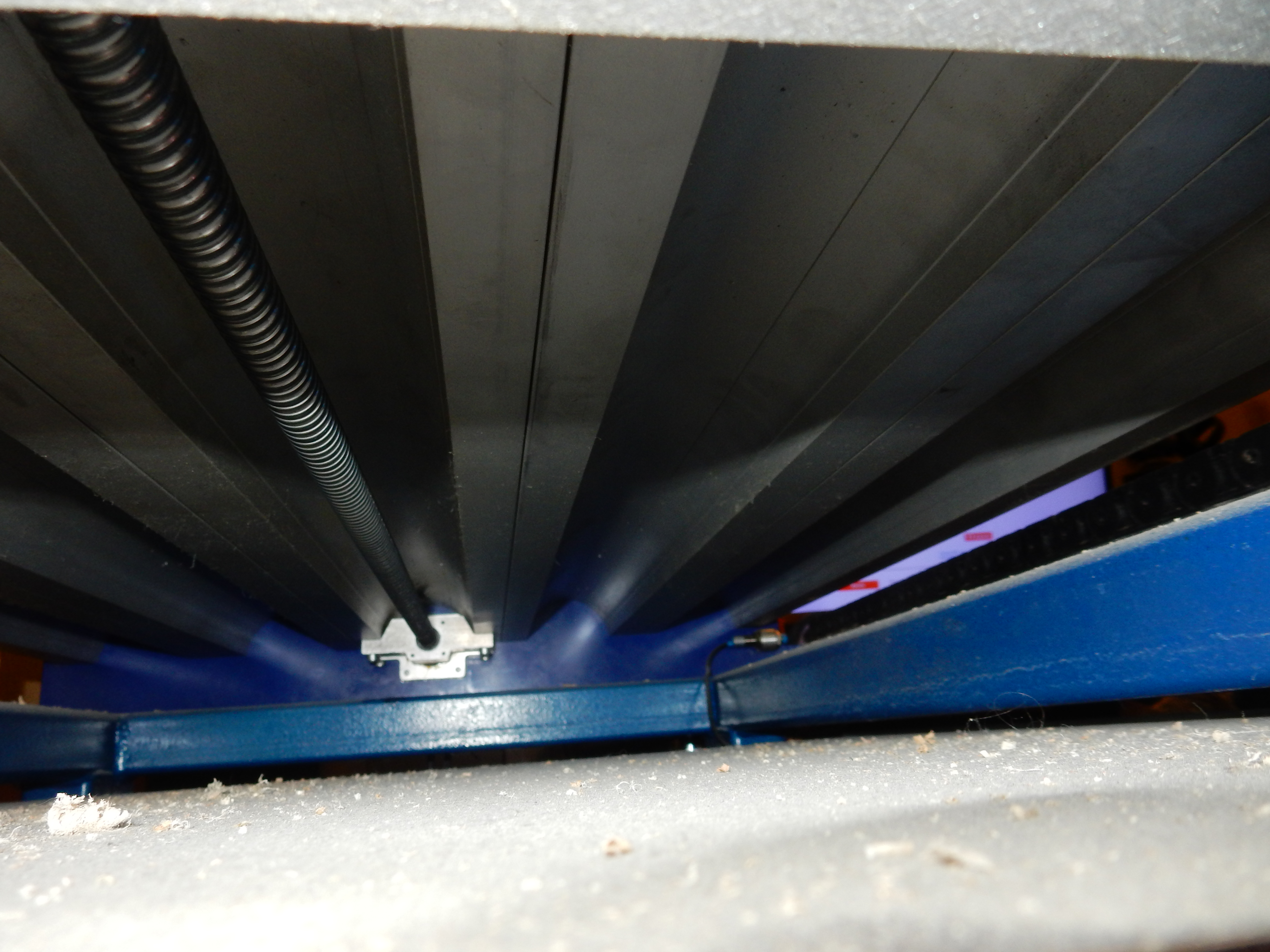

Посмотрел, насколько это было возможно. Если профили и скручены чем-то, то это "что-то" не заметно. Попробовал сфотать. На стыках профилей видны следы какого-то компаунда типа холодной сварки. Возможно, им всё и склеено.

Re: ЧПУ станки от cncsam
Ну если хотябы склеены уже не совсем шалтай болтай.

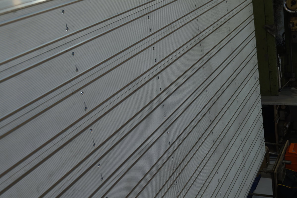

На больших станках поперечные балки есть.
_DSC2271.JPG (3866 просмотров) <a class='original' href='./download/file.php?id=152538&mode=view' target=_blank>Загрузить оригинал (220.81 КБ)</a>
max73 писал(а):сверлить отверстия, а потом на против отверстий выбирать больший диаметр в внутренней полусфере профиля для возможности подлезть с головкой, для закрутки сжимающих креплений
Это требует идеальной параллельности боковых граней профиля. Иначе стол выгнет горбом или корытом.

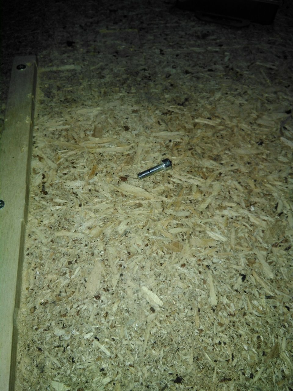

А у меня тут неприятный сюрприз случился, закончил фрезеровку, обдул станок, смазал и буквально уже хотел ыключать шкаф, решил оси чуток отогнать и когда пошла Z вверх выпал винт
010.jpg (3175 просмотров) <a class='original' href='./download/file.php?id=154532&mode=view' target=_blank>Загрузить оригинал (245.12 КБ)</a>
Начал искать откуда же он выпал, после пары минут поиска отогнал зетку наверх и стал пытаться заглянуть снизу, оказалось что именно от туда он и выпал, крепеж который держит гайку швп (могу и ошибаться как правильно называется), один из винтов выкрутился и выпал на стол:

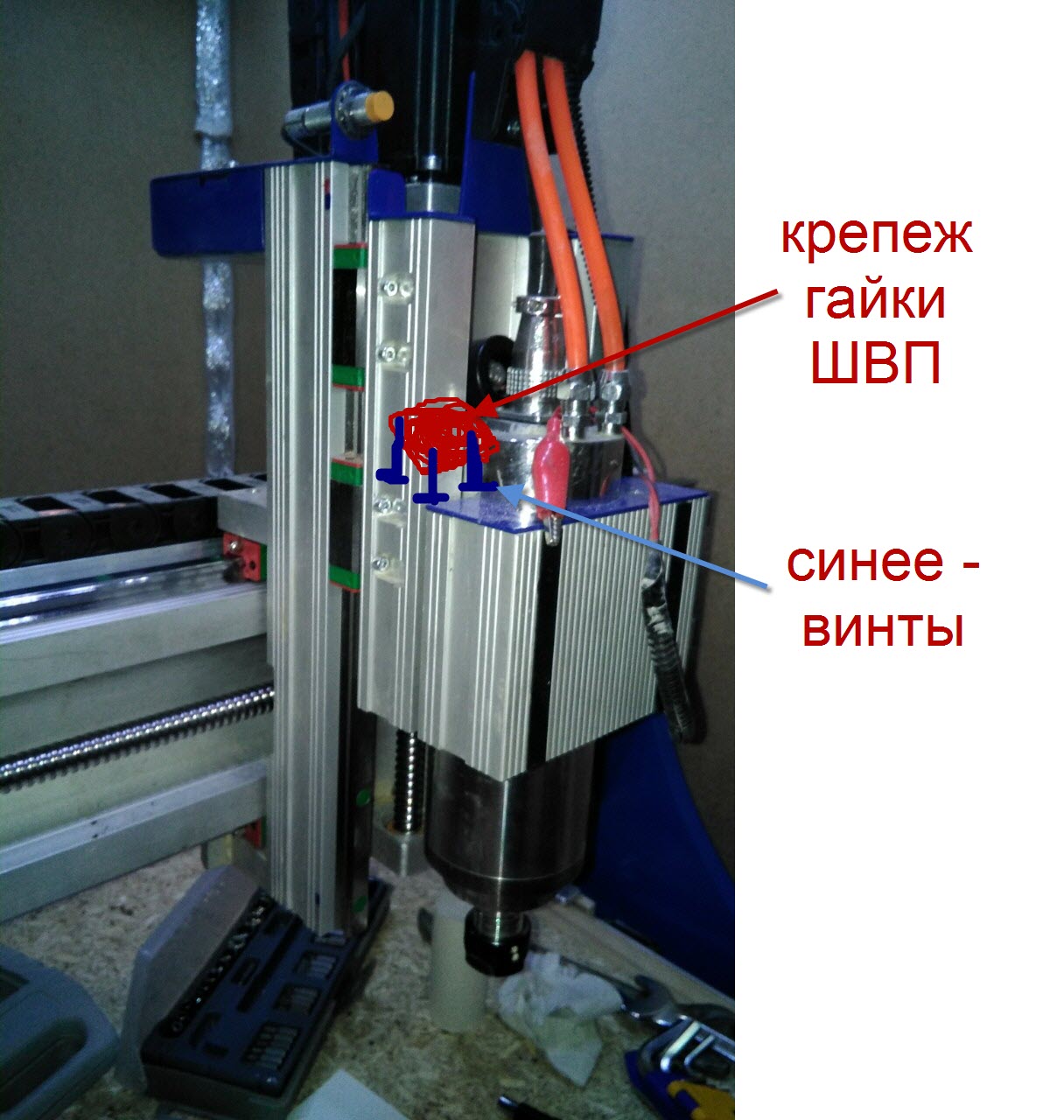

Вот схема где это всё распологается:
011.jpg (3175 просмотров) <a class='original' href='./download/file.php?id=154534&mode=view' target=_blank>Загрузить оригинал (172.48 КБ)</a>
В итоге изловчился, подлез туда не разбирая зетку, поставил его на место и закрутил, но решил проверить остальные и каждый из них пришлось еще подтянуть, т.е. те 3 винта тоже понемногу выкрутились (какой на пол оборота, какой и целиком сделал оборот). Вот и стало интересно, это мне не повезло или так сказать конструктивный просчет и они так и будут со временем выкручиваться, ну и у кого есть станки проверьте, закручены ли они у вас до конца.
Хорошо хоть винт выпал не во время фрезеровки.

На фиксатор резьбы надо было посадить.
Винты без фиксатора на станках выкручиваются от вибраций. Это нормально.
