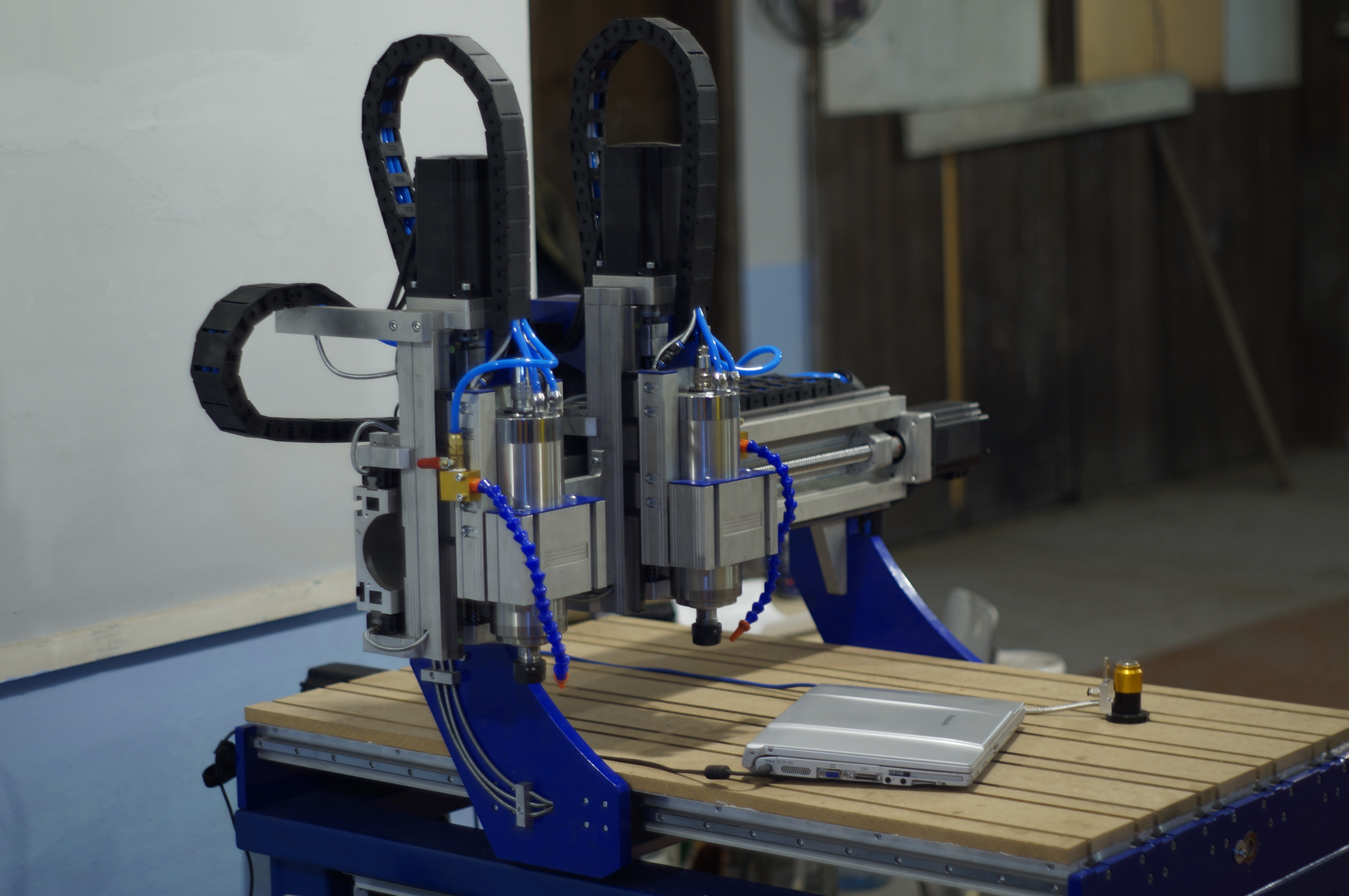

Вот один из последних станков серии MA
• Размер рабочего поля (ШхДхВ), мм: 600х480х150 (ход по оси-Z 170мм)
• Рабочая подача (оси X, Y, Z) мм/мин: 0,2 – 10000
• Дискретность позиционирования, мм: не более 0.05
• Повторяемость, мм: не более 0,05
• Электропитание от сети 220 В, 50 Гц.
• Направляющие и каретки серии HIWIN HGR15 (класс точности С)
• Винт/гайка ШВП 1610
• Прямолинейность оси Х - не хуже +-50мкм на 300мм хода
• Прямолинейность оси Y - не хуже +-50мкм на 300мм хода
• Прямолинейность оси Z - не хуже +-50мкм на 300мм хода
• Перпендикулярность осей ХY - не хуже 50мкм на 300мм хода
• Перпендикулярность осей ХZ - не хуже 50мкм на 300мм хода
• Перпендикулярность осей YZ - не хуже 50мкм на 300мм хода
• Перпендикулярность оси шпинделя плоскости XY - не хуже 50мкм 300мм хода
• Габариты станка (механика): 900х780х750 мм
• Вес станка (полная комплектация): не более 95 кг
В базе другие значения!

Прикладываю фото для обсуждения
_DSC0442.JPG (2735 просмотров) <a class='original' href='./download/file.php?id=150467&mode=view' target=_blank>Загрузить оригинал (3.22 МБ)</a>
_DSC0458.JPG (2735 просмотров) <a class='original' href='./download/file.php?id=150469&mode=view' target=_blank>Загрузить оригинал (3.09 МБ)</a>
_DSC0464.JPG (2735 просмотров) <a class='original' href='./download/file.php?id=150471&mode=view' target=_blank>Загрузить оригинал (2.94 МБ)</a>
