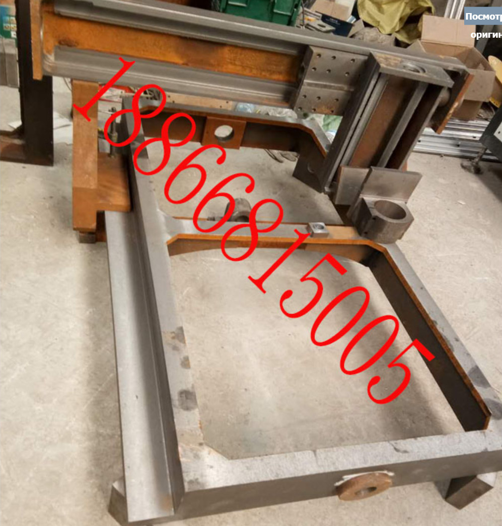

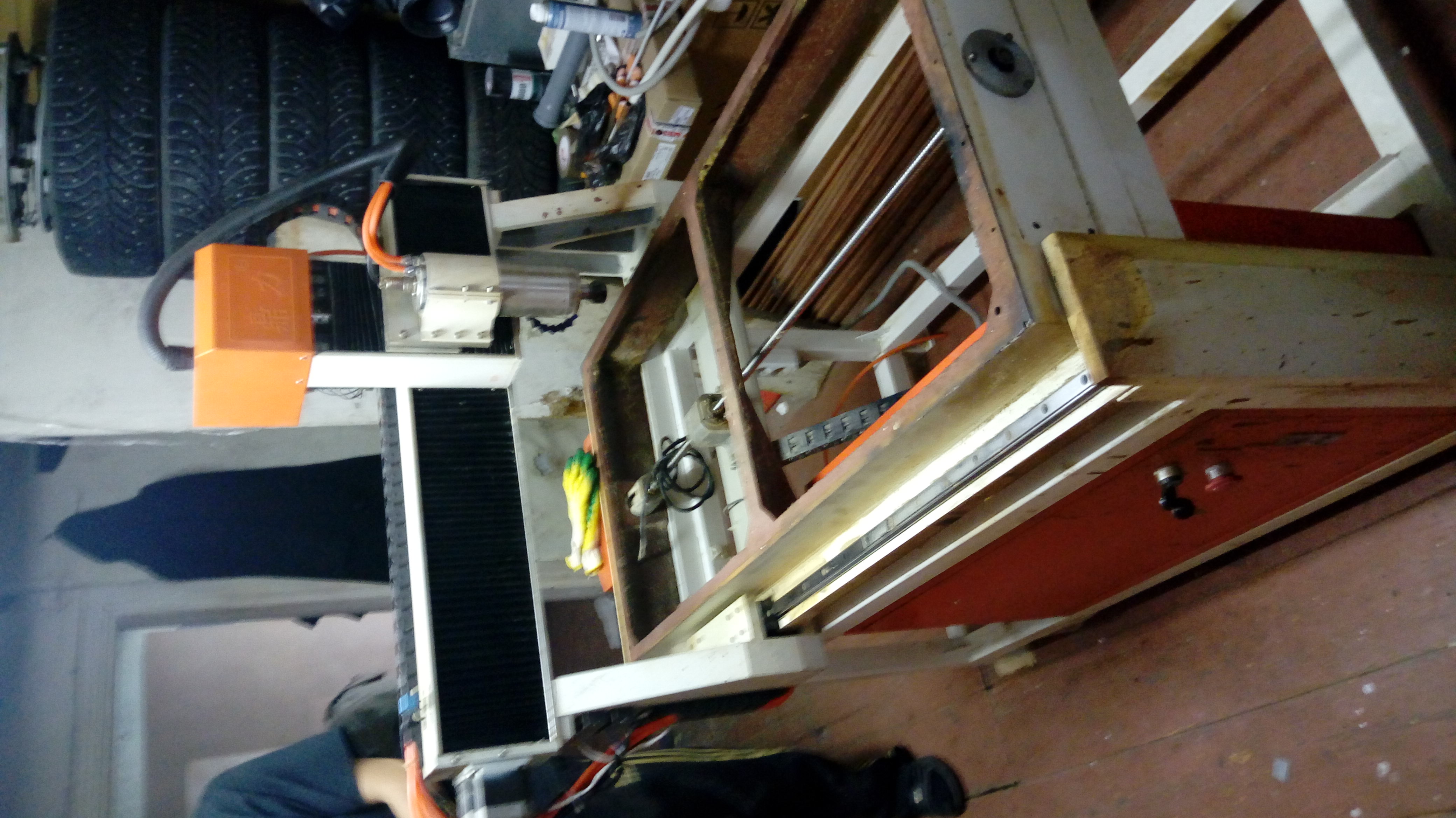

Пока только такие фото
IMG-20170701-WA0007.jpeg (3013 просмотров) <a class='original' href='./download/file.php?id=144390&mode=view' target=_blank>Загрузить оригинал (1.2 МБ)</a>
IMG-20170420-WA0005.jpg (3013 просмотров) <a class='original' href='./download/file.php?id=144391&mode=view' target=_blank>Загрузить оригинал (113.48 КБ)</a>
zveroboy
Сообщения: 540
Репутация: 57
Re: Продам чпу 900 на 600
Сообщение zveroboy »
Зетка там - ахунг. Его и новый то за 200 хер продашь.

Я извиняюсь, а что не так с осью z?
Подвеска шпинделя смешная. У меня был однояйцевый близнец, утомил своей кривизной всего и вся. Спасибо людям, избавили незадорого.

Уважаемый зверобой прошу вас потратить побольше времени и более развернуто написать что значит подвеска шпинделя смешная? Она смешила Вас во время работы? Если не секрет кривизна чего выражалась в станке? Я просто ни каких проблем с ним не видел. Может не так работал?

razvedchik писал(а):Я извиняюсь, а что не так с осью z?
Если так интересно, то шпиндель висит за самую попу, что крайне не рекомендуется. У шпинделей есть определенная зона где допускается крепление.
Кронштейн шпинделя тоже прикручен за один верх. С таким конструктивом только пенопласт пилить, а вы ванну СОЖ заявили в комплекте. ;)
Если покупать, то надо полностью переделывать весь станок. Судя по фото, ШД там стоят самые слабые, да 1 винт на станине для такого поля - беда.
Поразмыслите на досуге над реальной ценой. Ведь если заморочиться и привести из Китая полностью чугунный комплект железа с правильной оськой Z, то он выйдет не дороже полтинника.

Возможно вы заблуждаетесь и у нас были разные станки. Я когда проверял станок засверливался фрезой диаметром 8 мм на глубину 40 мм в щит дубовый, включал шпиндель и пытался качнуть его в сторону ( по звуку хотел определить качается или нет). Когда снял заготовку отверстие осталось круглым. По поводу моторов не разбираюсь в них но остановить портал навалившись скромными 65 килограммами не смог. В выходные поеду к отцу постараюсь взять индикатор стрелочный и промерить отклонения под нагрузкой. Один вопрос какая осевая нагрузка для станка является показателем жесткости. Шпиндель на фото закреплен за самый верх так как т стол выше жертвенного стола который стоит вместо него и короткая фреза с вылетом в районе 20 мм не доставала до него ( мне думается работа требующая большой жесткости требует более серьёзных фрез с длинной более 20 мм, то есть шпиндель можно ослабить в коеплении и поднять выше). Я конечно не станкостроитель, но мне кажется мой станок не обоснованно обосрали (((. Прошу жителей форума помочь разрешить дилему, уважаемые гуру подскажите чего промерить и под какой нагрузкой, может видео снять какое?
