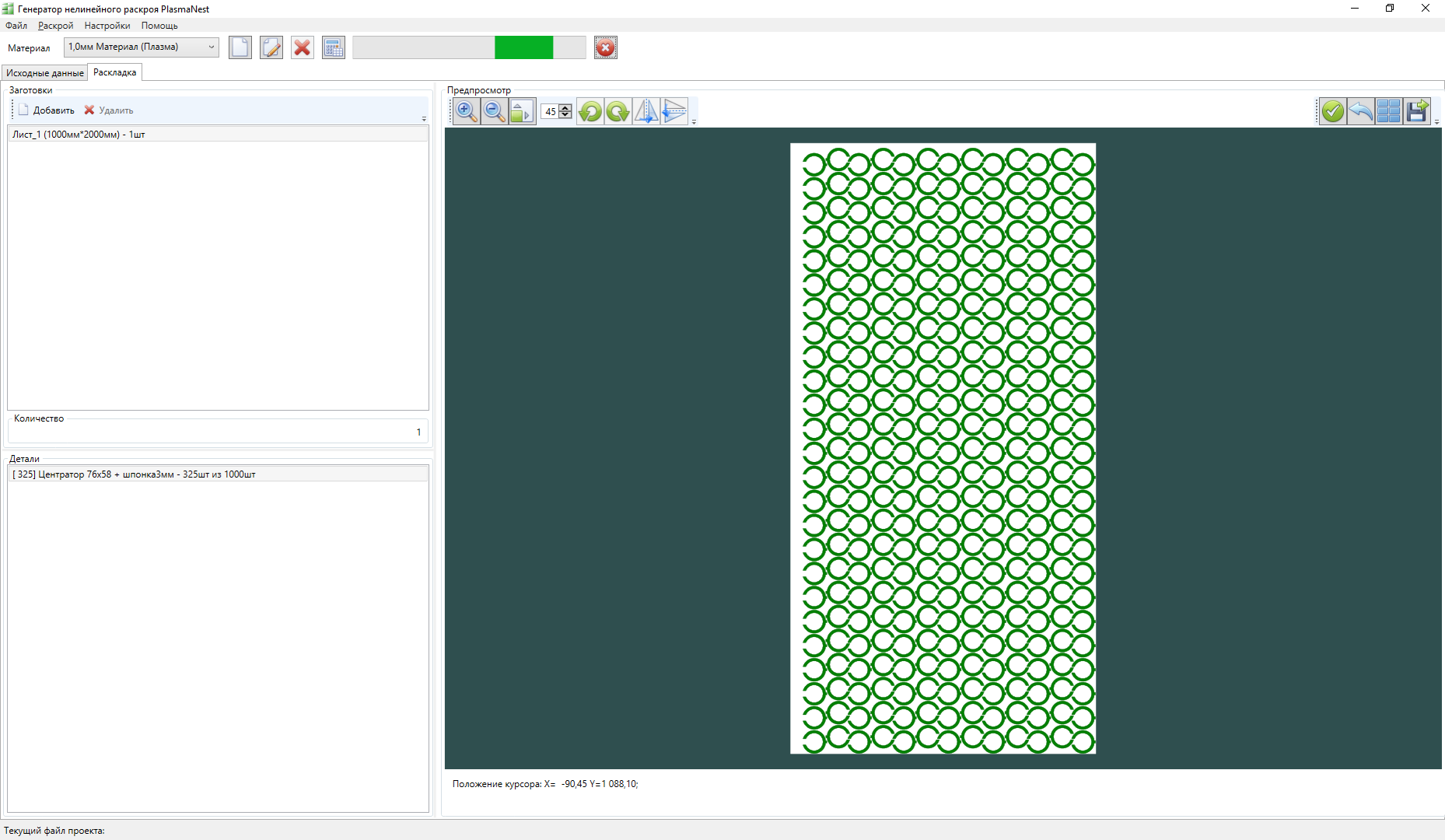

По раскладке:
Время 6сек - 300шт, 12сек - 325шт, 18сек - 350шт, 24сек - 407шт
А теперь вы разложите 80 наименований деталей по 20шт - 200шт на позицию на 8 разных материалах с выгрузкой того что получилось по листам с контролем количества. Просьба проделать это в SheetCam - и время указать не забудьте.

ipmayerav писал(а):По раскладке:
Итого с вашей программой максимум 407шт. У меня вручную 425штук. В Шии сделал это меньше за минуту.
У нас заказчики режут по 7 листов в день этих деталюшек. 407ваших деталей - 425 при ручном раскладе = 18деталей экономия с листа. Получается при вашем раскладе с листа теряется 18баксов х 7 листов в день. Это как раз то о чем писал что в ручную получается часто оптимальней делать раскрой чем программами.

aftaev писал(а): Итого с вашей программой максимум 407шт. У меня вручную 425штук. В Шии сделал это меньше за минуту.
Виден системный подход. Очень жизненно. Раскрой одной детали. С другой может так не получиться :-) Такой подход очень подойдет для предприятия, которое выпускает одну деталь, тут вопрос раскладки действительно не стоит.

ipmayerav писал(а):Виден системный подход. Очень жизненно. Раскрой одной детали. С другой может так не получиться Такой подход очень подойдет для предприятия, которое выпускает одну деталь, тут вопрос раскладки действительно не стоит.
У них раскрой не одной детали, они режут всякое на нефтянку, но больше всего этих деталей. Есть похожие детальки, но из дуплексной нержавейки у которой цена в десятки раз больше этой детальки. Потому раскрой только ручной.
