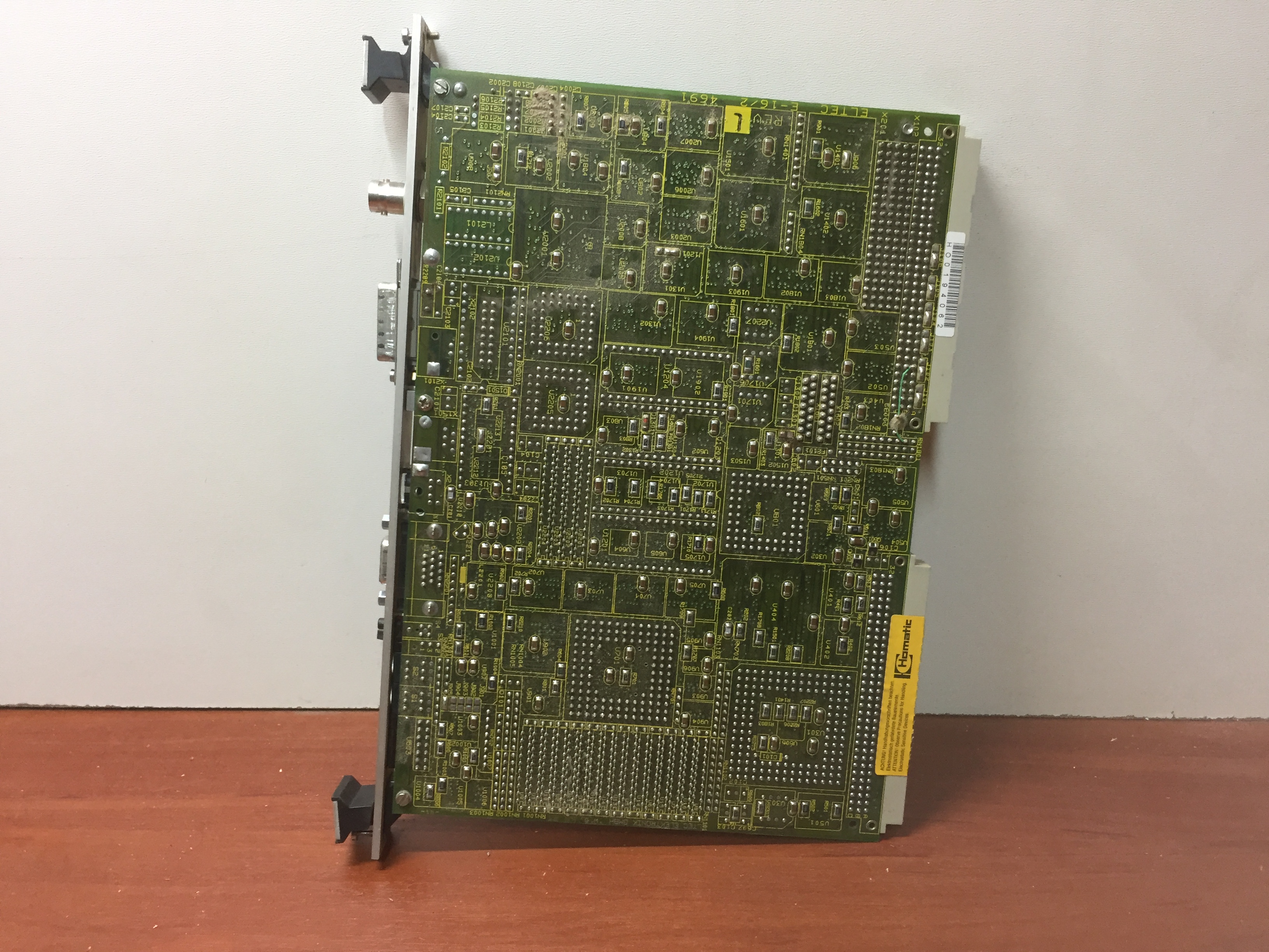

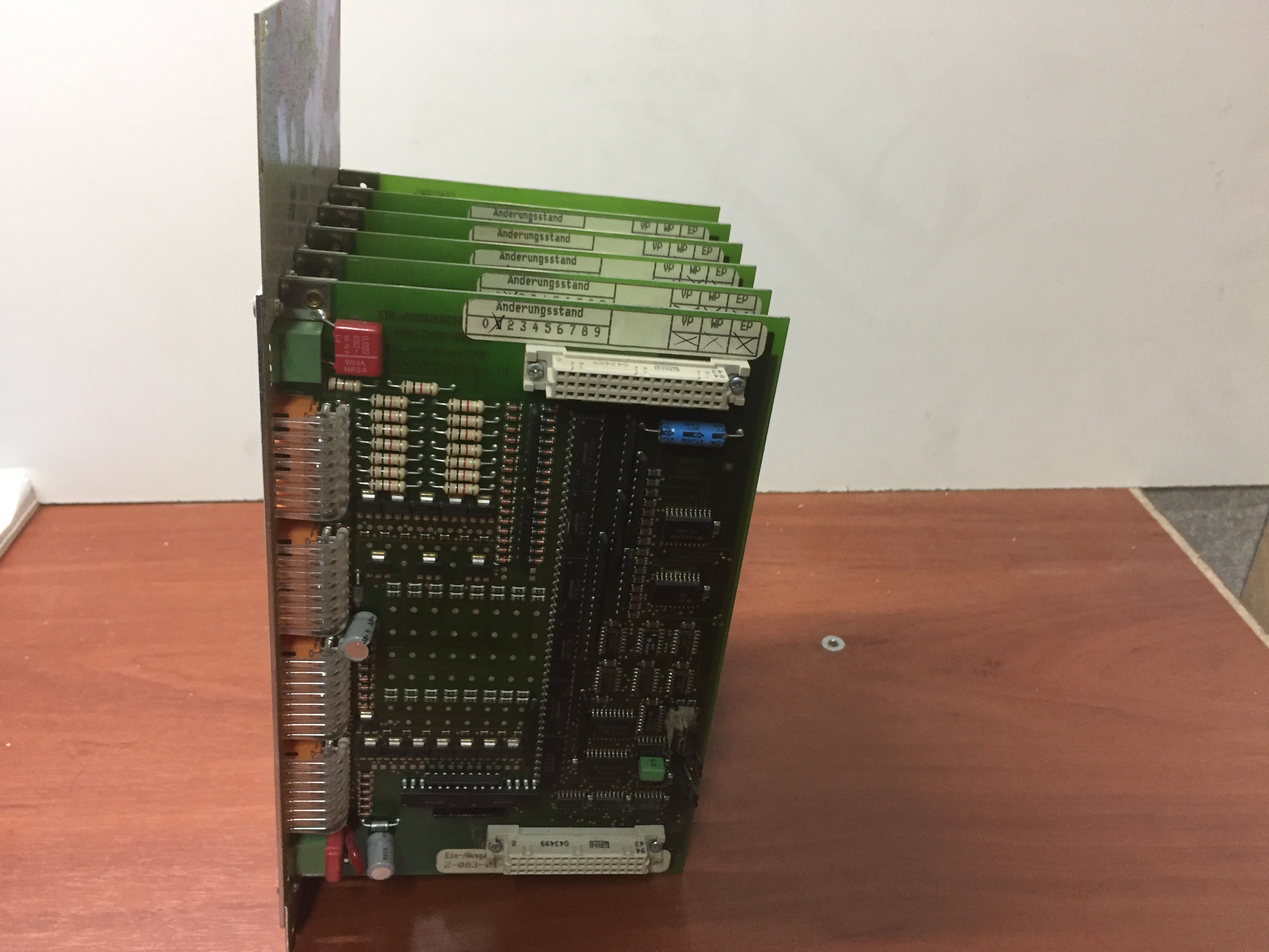

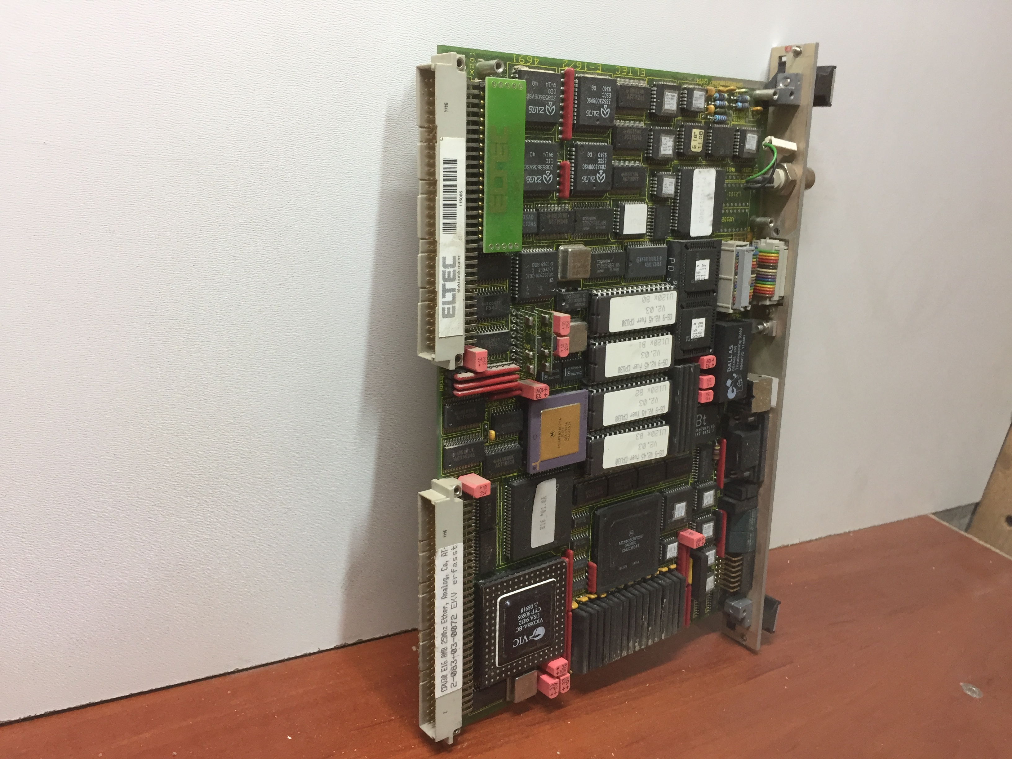

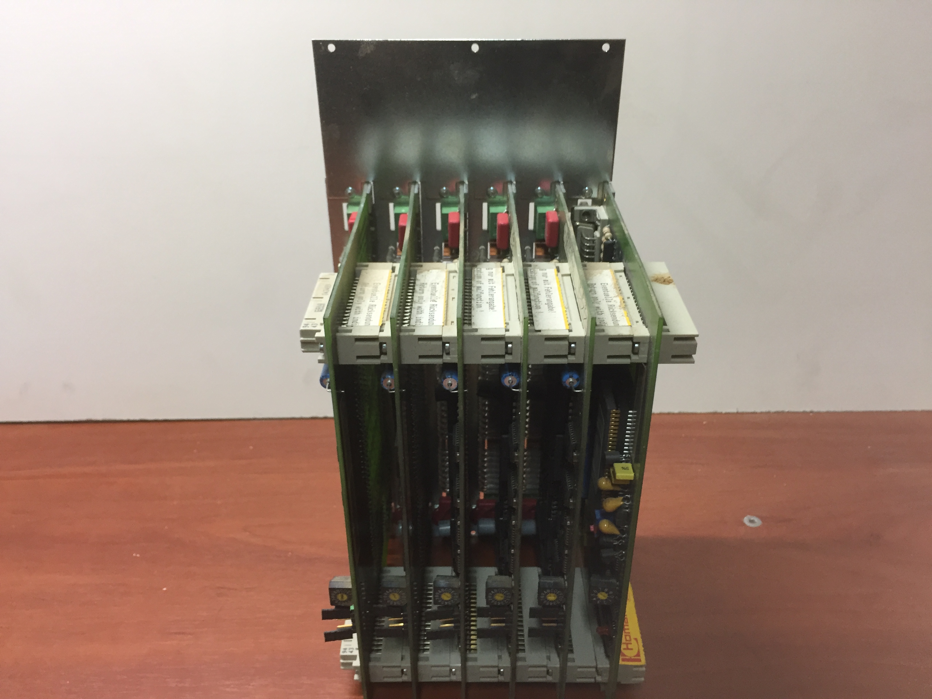

Продам промышленный компьютер homatic 2000/ELTEC
Splean
Сообщения: 9
Зарегистрирован: 27 мар 2018, 10:47
Настоящее имя: Max
Сообщение Splean »

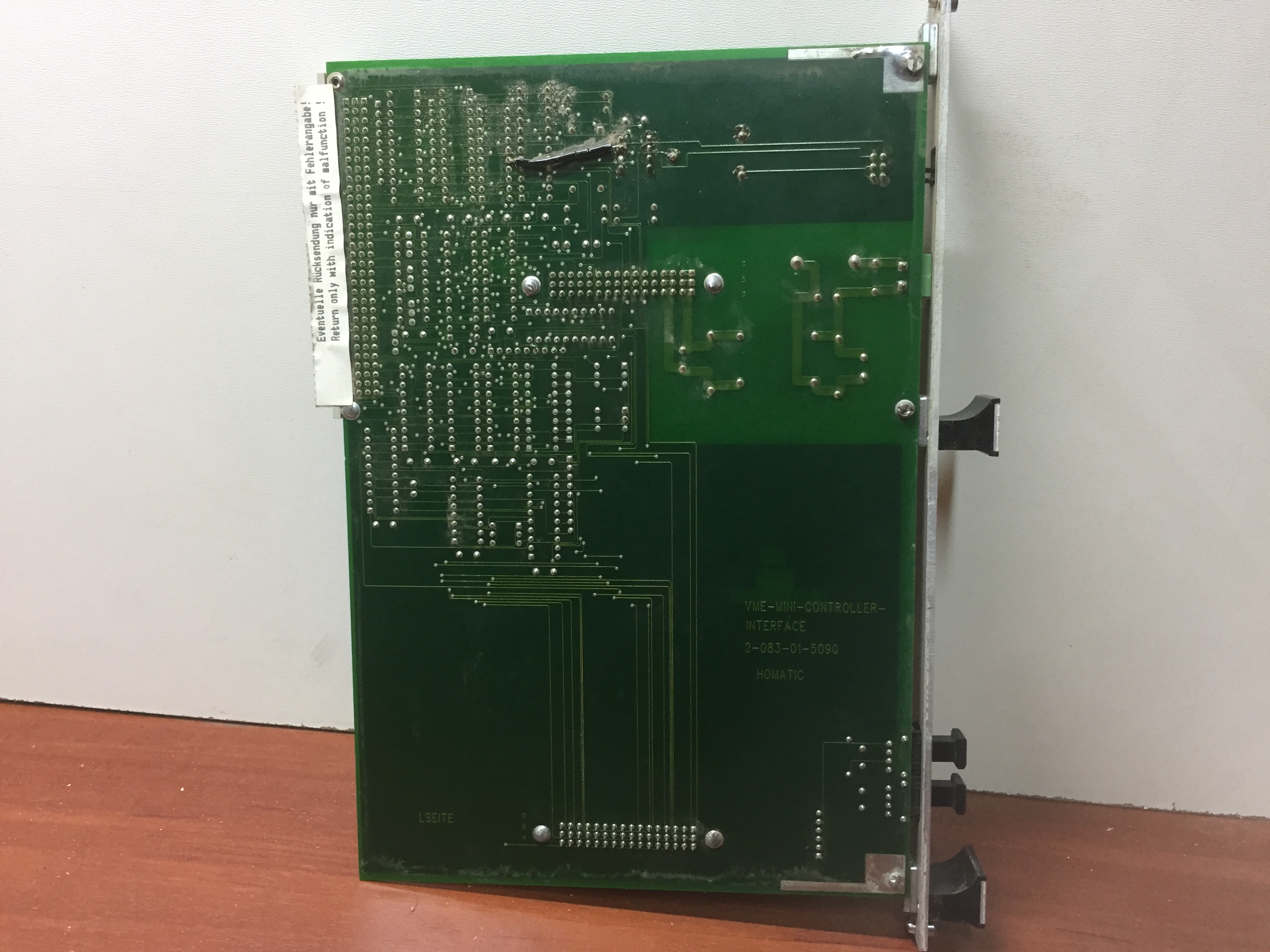

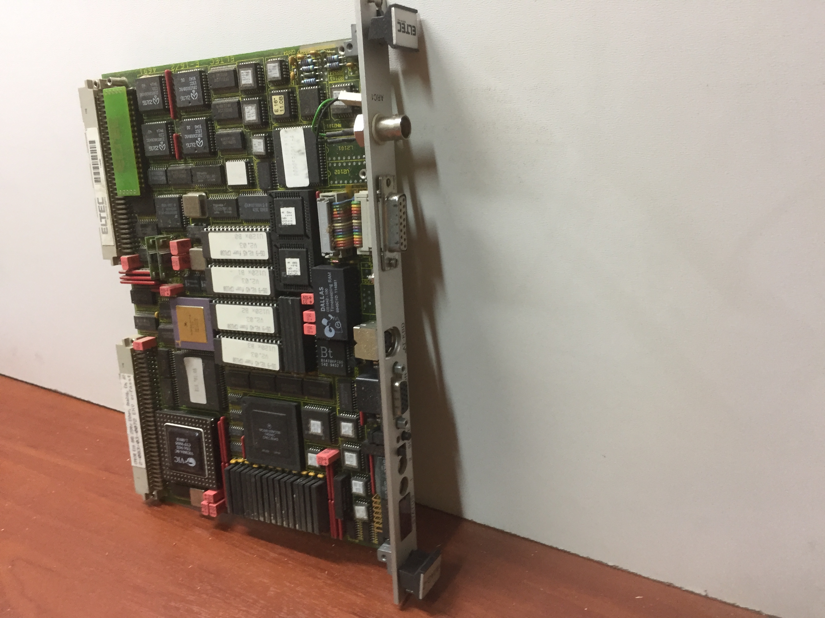

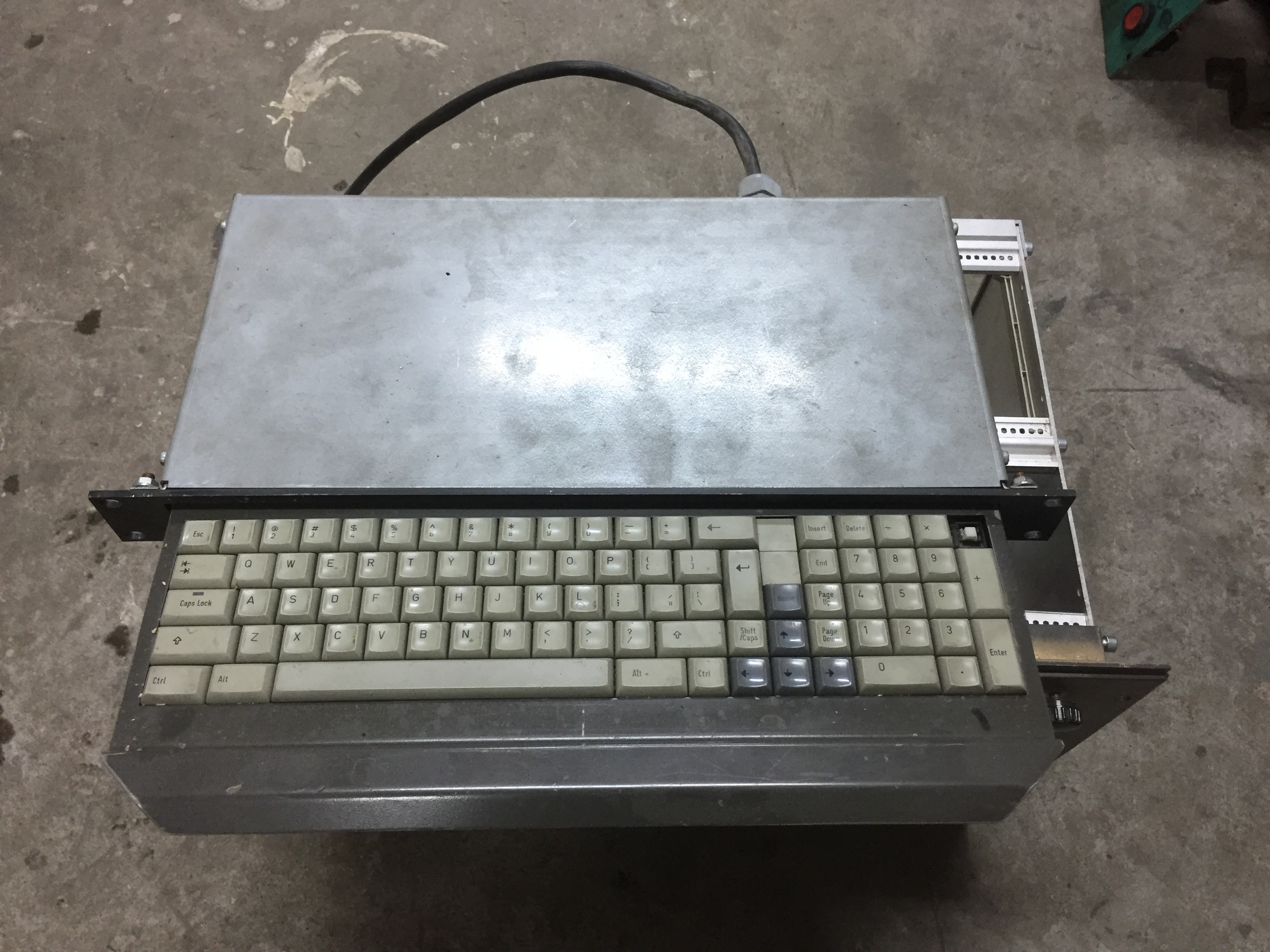

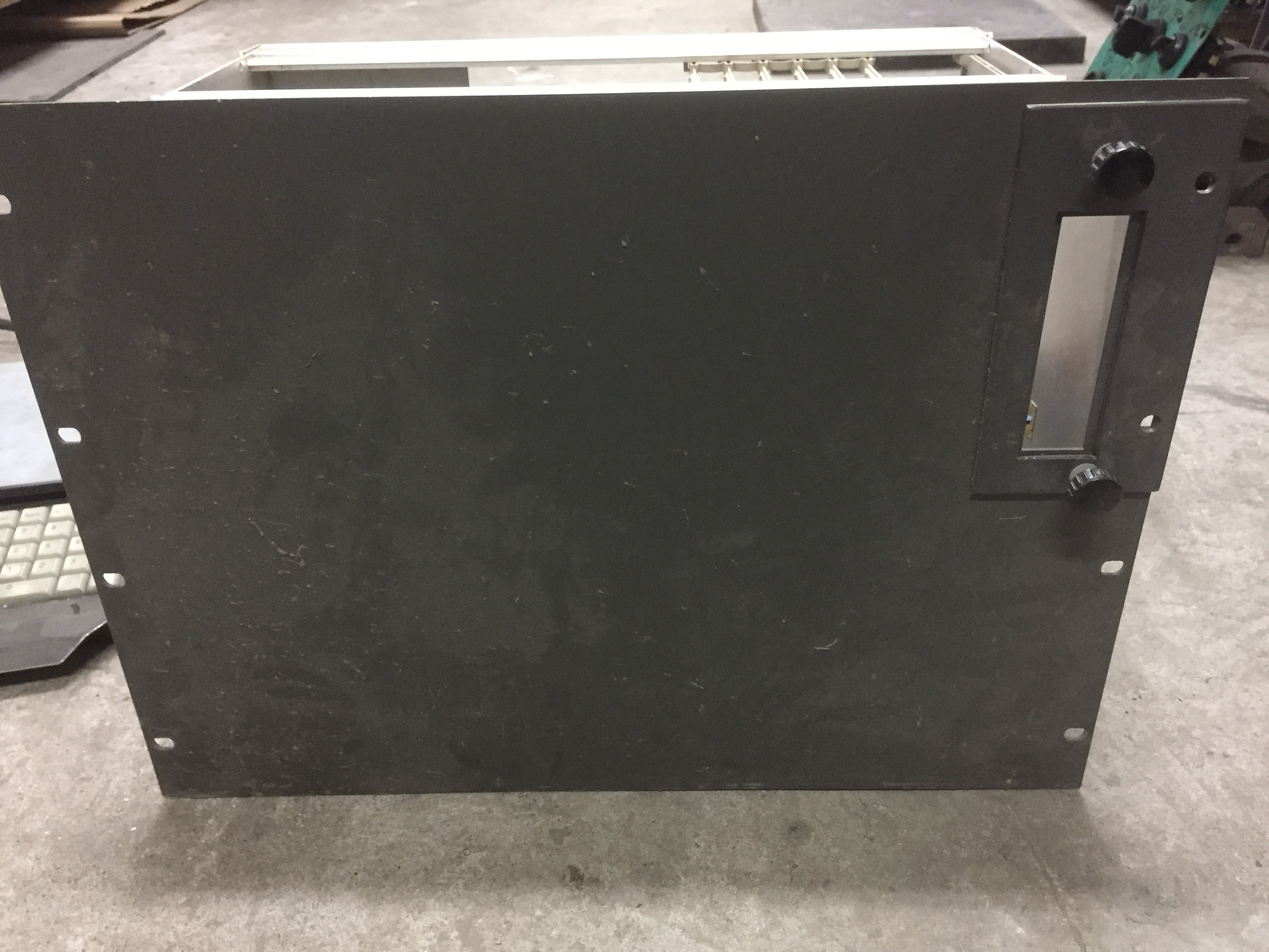

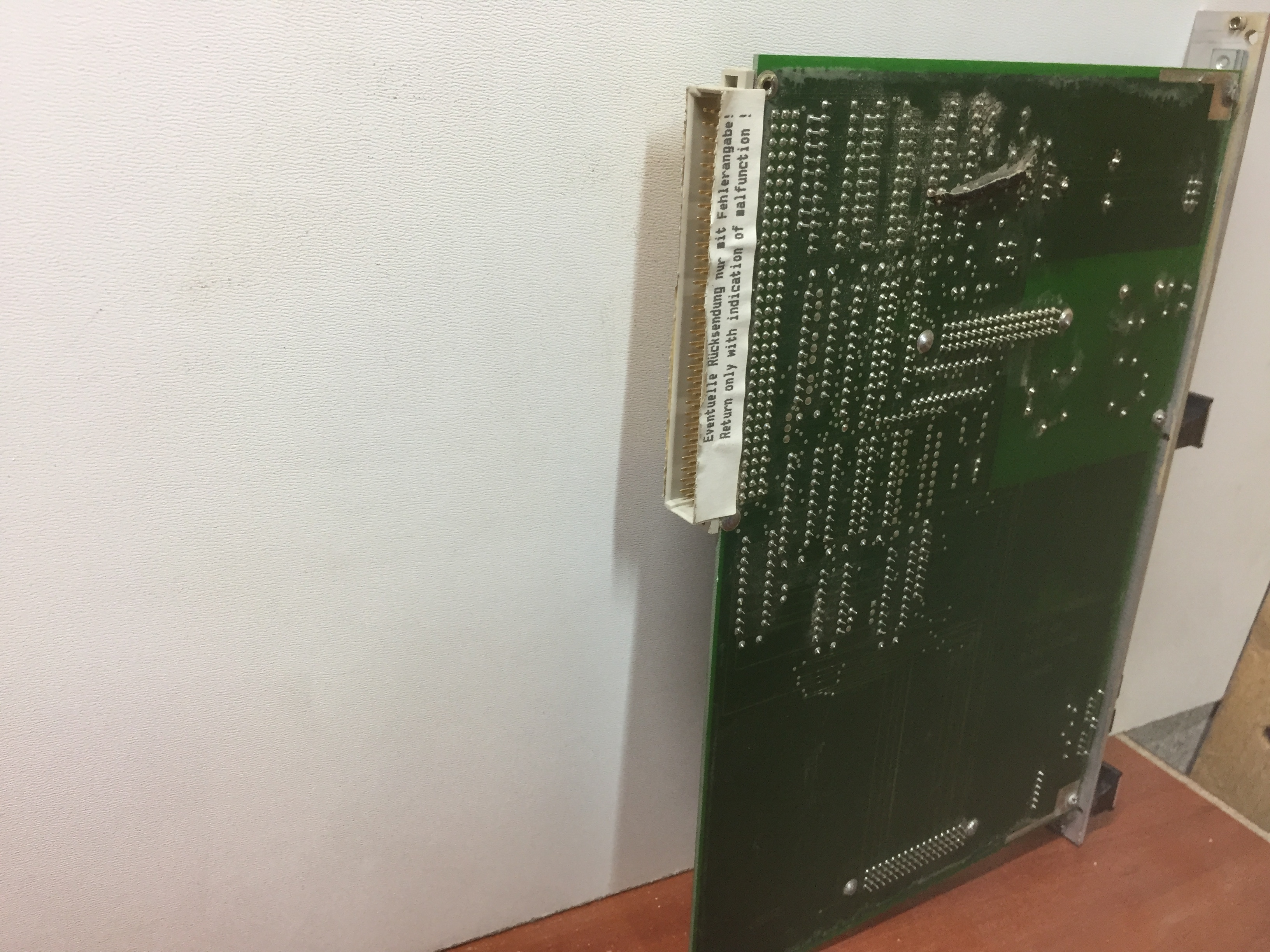

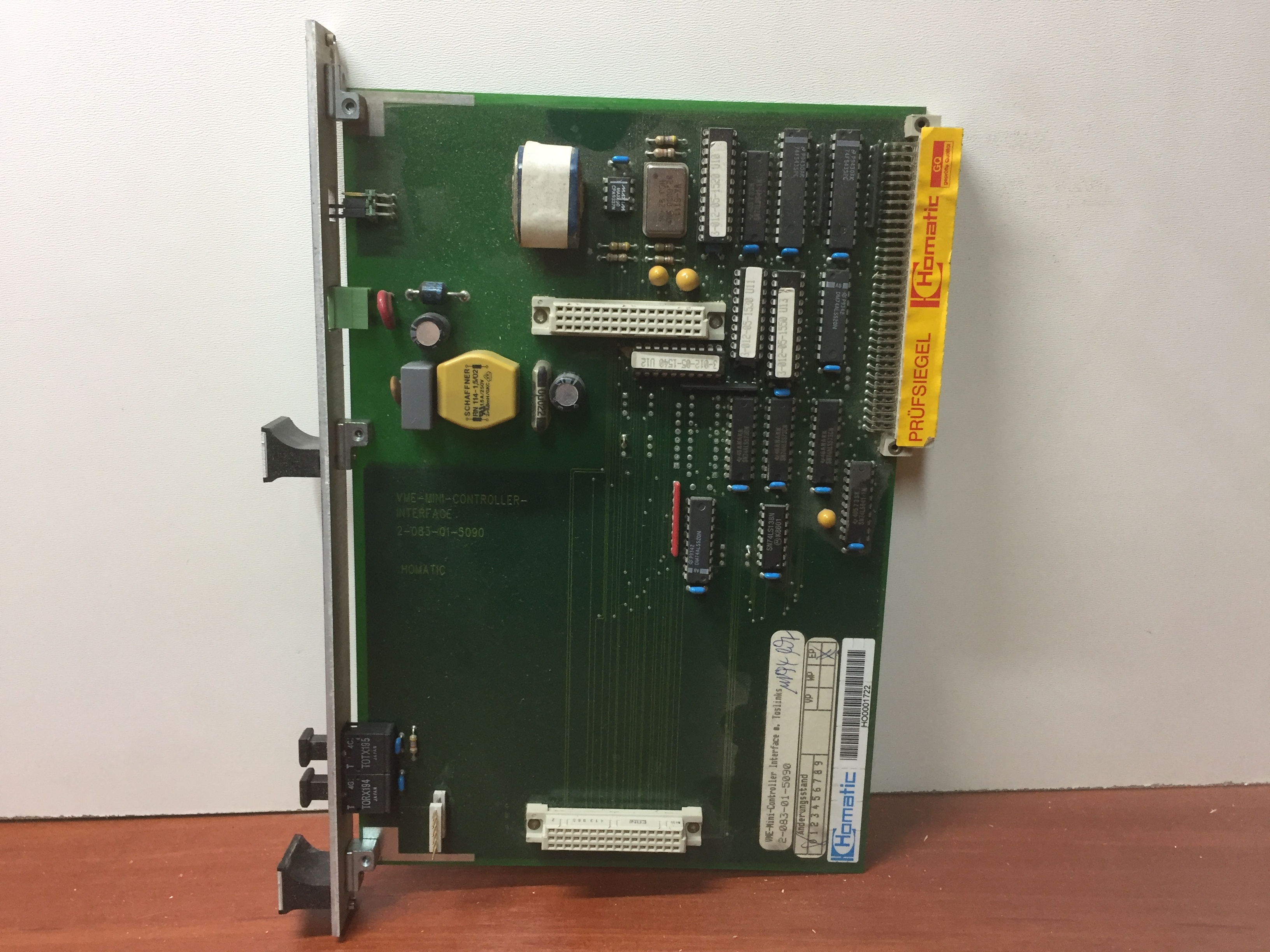

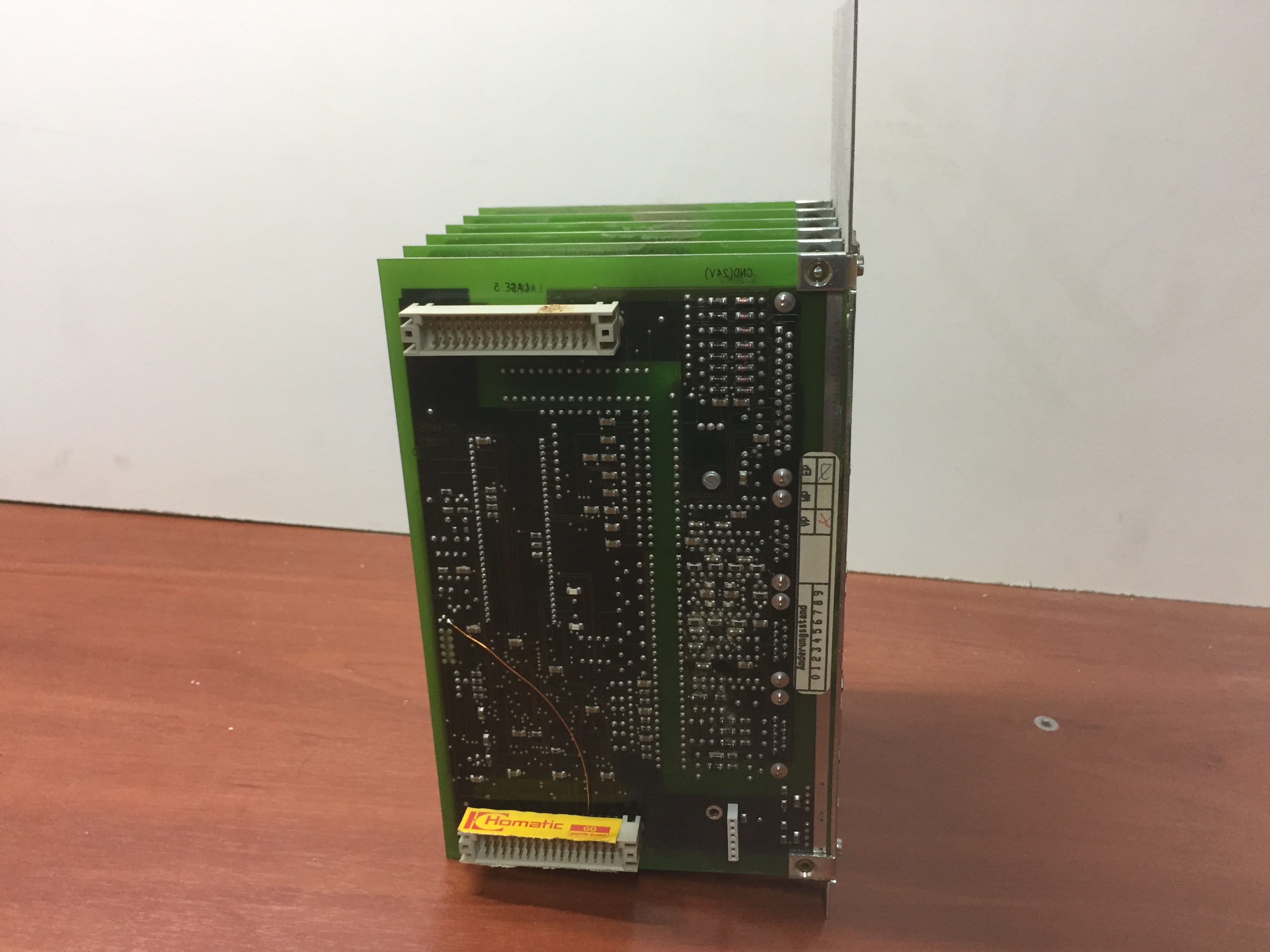

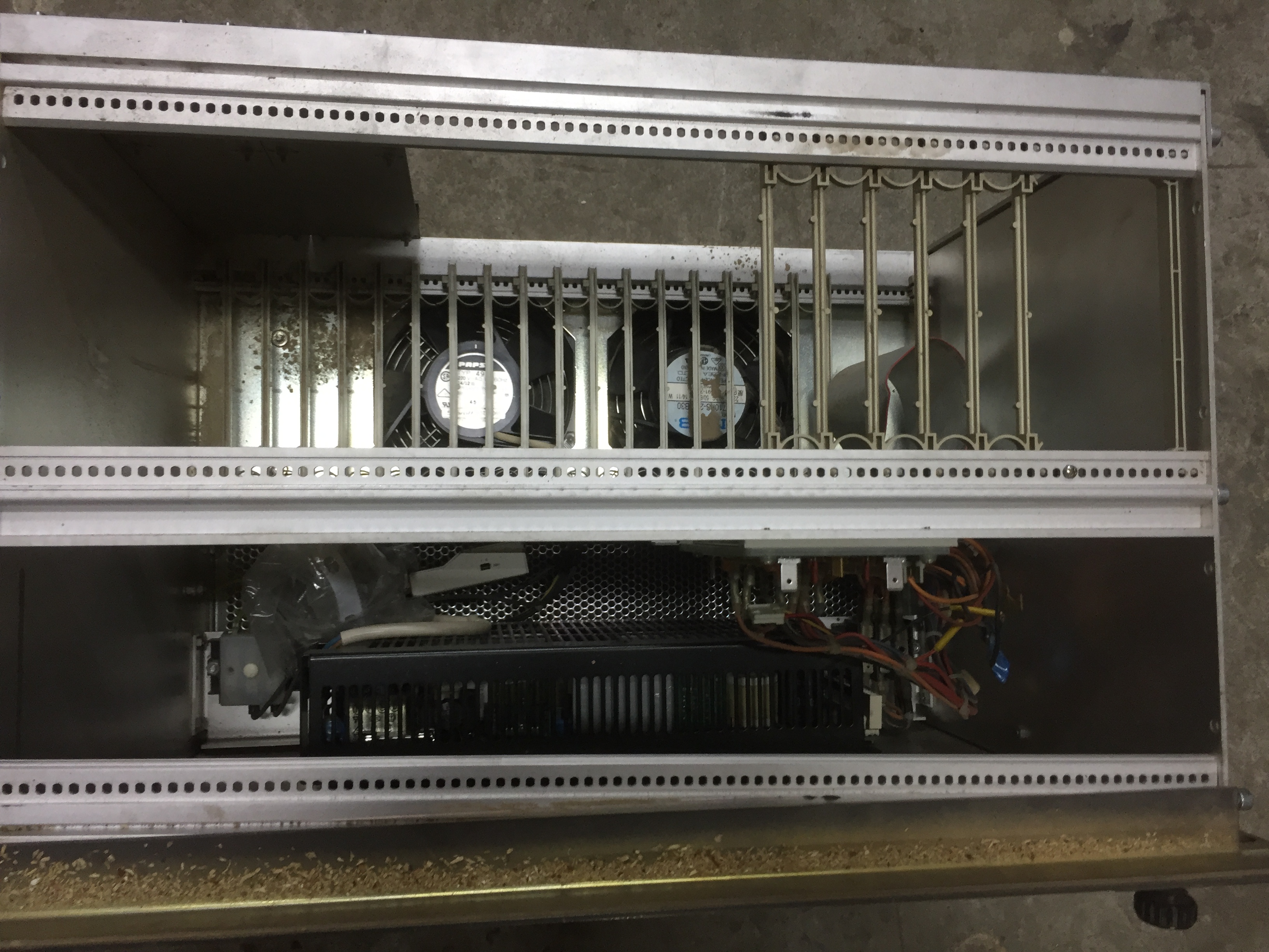

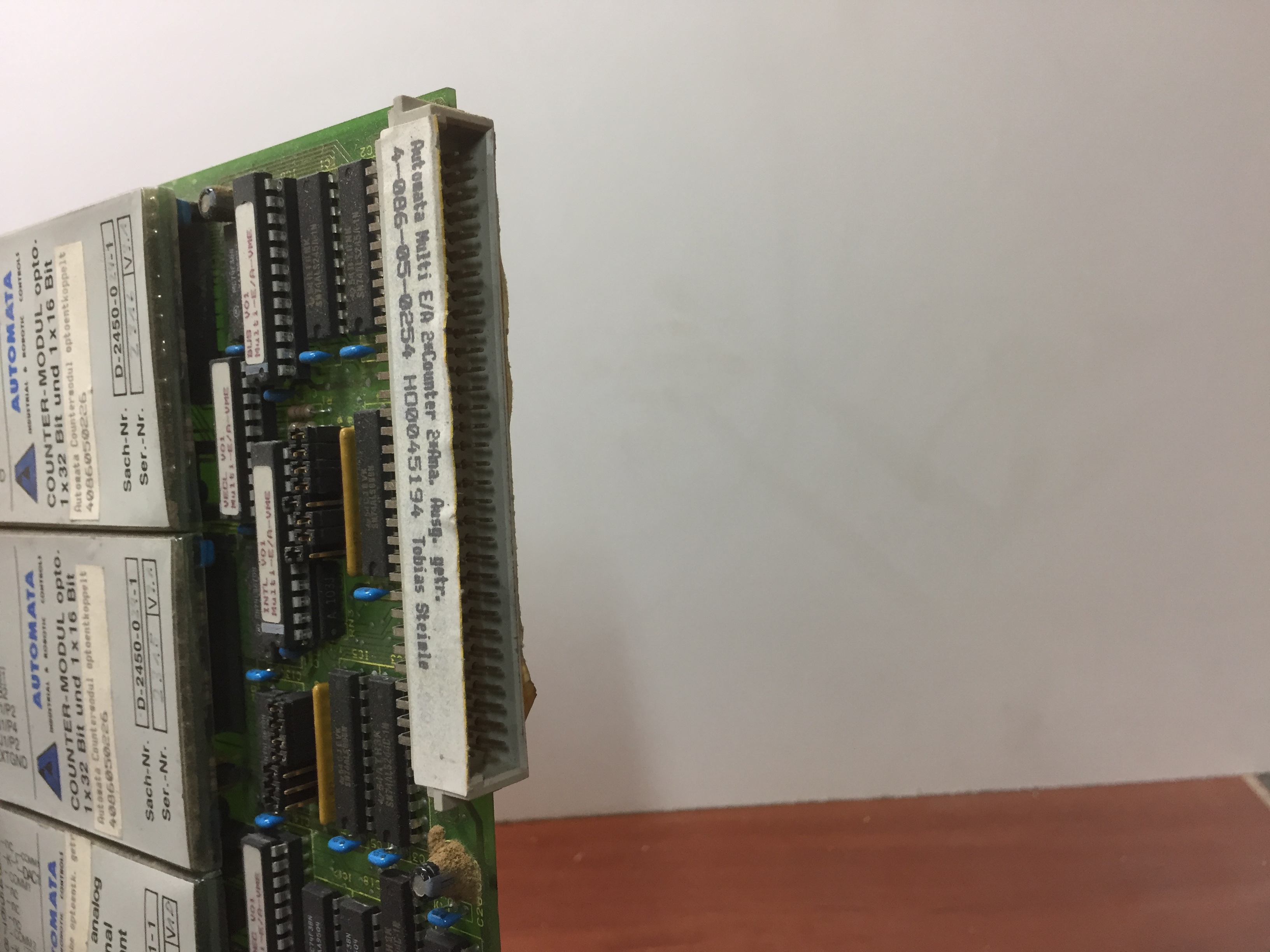

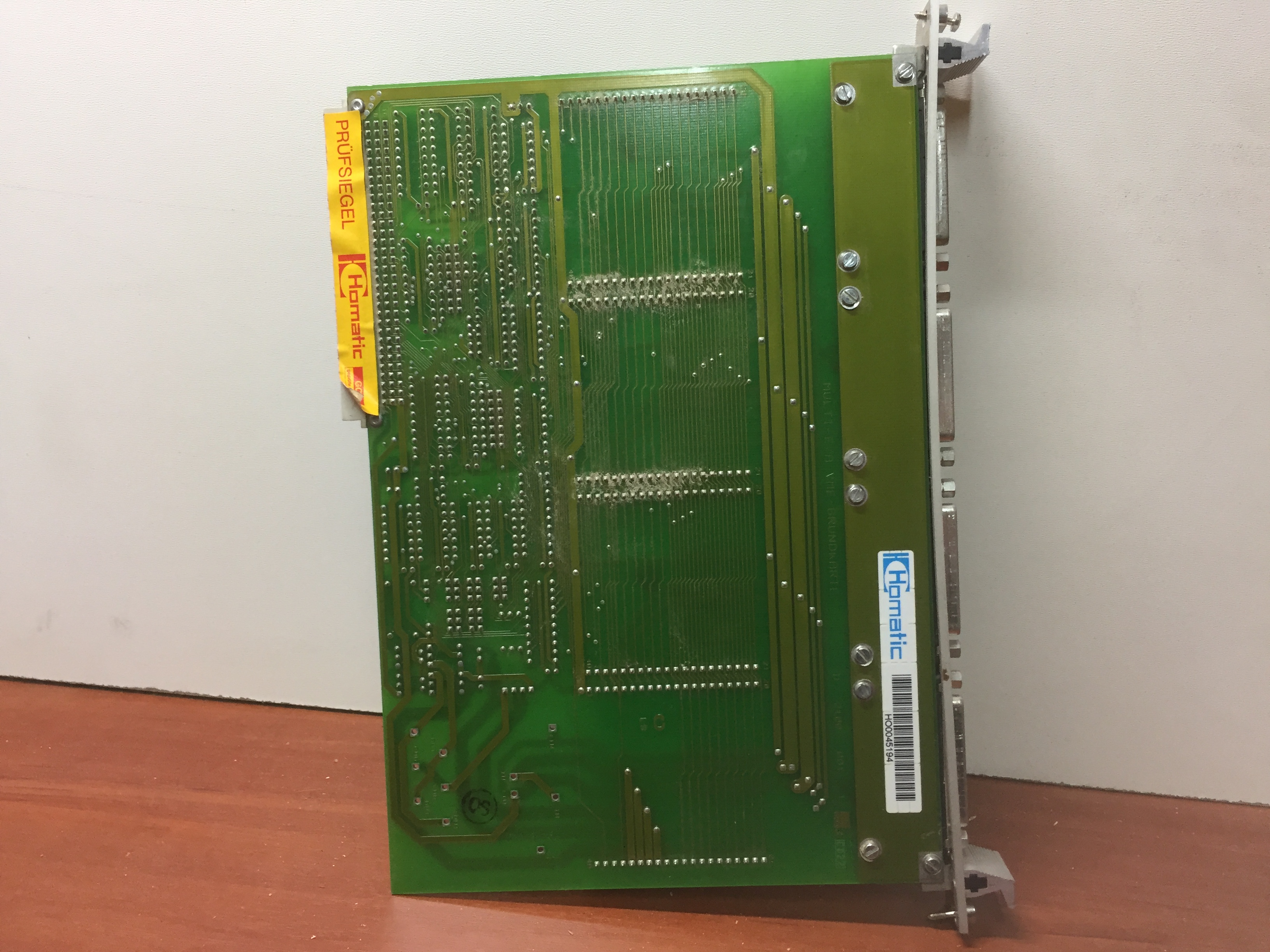

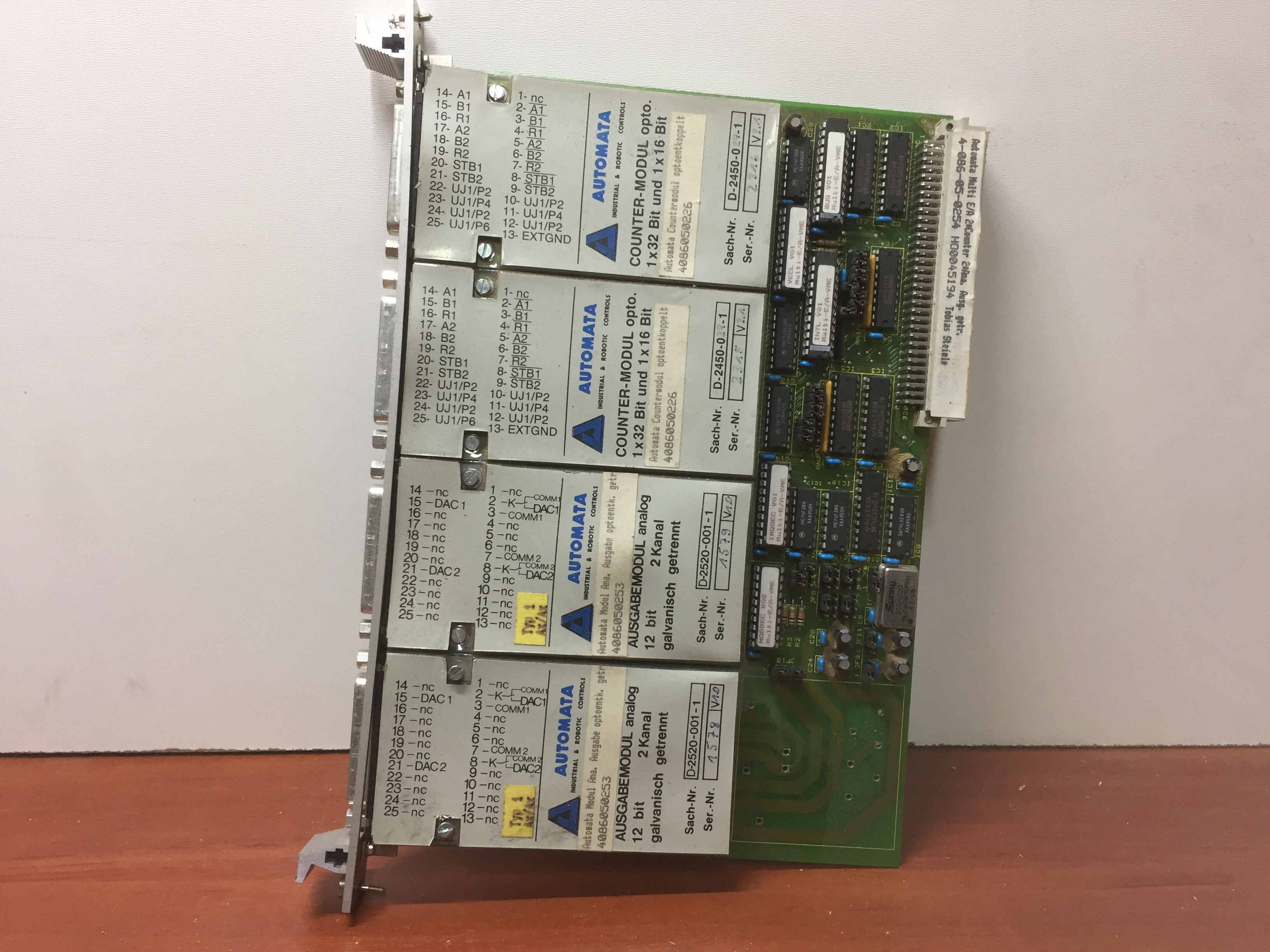

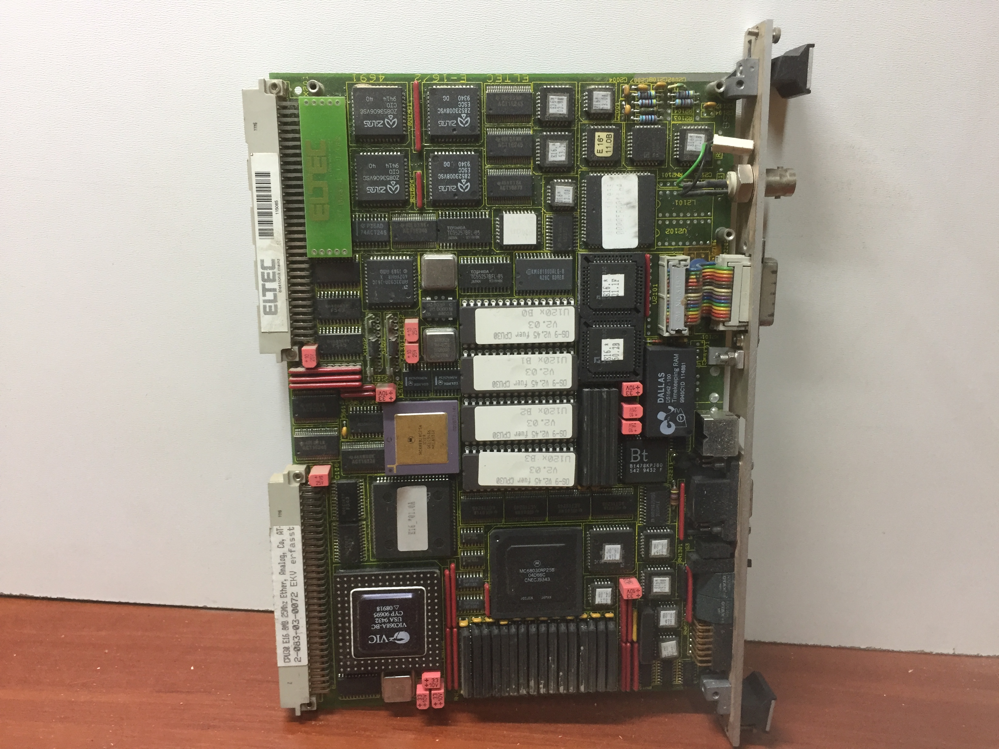

Продам целиком в сборе за 150к
Оплата возможна как наличным расчетом так и по безналу (ИП)
Все в рабочем состоянии , можно включить и проверить
Жесткий диск с установленной системной и адаптер для LAN , есть немецкий комп с woodwop, которой через Лан соединяется с промышленным
Отдам все вместе .

Второе название компа: "Попробуй найти на него ОС". :)
Процессор довольно мощный ... был в конце 80-х, аж 50МГц! :)

Древние ПЗУ, чипсеты первых поколений. aналоговый синтез ШИМ
На плате управления 50% элементов прецизионные аналоговые специализированные микросхемы и точные резисторы.
Десятикратный запас живучести. сейчас так еще делают местами для космоса и милитари.
В современном промышленном и тем боле бытовом . такого уже и следа нет.
Re: Продам промышленный компьютер homatic 2000/ELTEC
И кому нужны эти древние ПЗУ, если давно уже есть современные, совместимые по ногам и работающие в разы быстрее?
Чем интересны чипсеты первых поколений? Малой скоростью и ограниченной перифирией? Кстати в этом компе используется одна общая шина, которая работает со соростью самого медленного устройства.
Ах да, чуть не забыл: ПЗУ и ОЗУ тут тоже перифирия, подключенная к той-же шине. Это намёк про скорость...
vinhest писал(а):aналоговый синтез ШИМ
А это как? :)
А можно названия этих прецизионных аналоговых специализтрованных микросхем? Можно прям в виде фотки платы, чтоб названия были видны.
vinhest писал(а):Десятикратный запас живучести. сейчас так еще делают местами для космоса и милитари.
Достаточно сравнить хотя-бы рабочий диапазон температур... Да с таким маленьким диапазоном уже не делают. :)
Upd: на фотках разглядел однопроцентные резисторы в количестве аж 6 штук! На десятка 3 обычных 5-процентных внимания можно не обращать. :) Ещё увидел кучу "прецизионной" логики уникальной 74 серии, и кучку "прецизионных" ПЗУ, судя по маркировки на бумажках выполняющих логические функции посложней.

UAVpilot писал(а):А это как?
дорого до сих пор http://www.155la3.ru/k1107.htm
философия схемотехники другая
UAVpilot писал(а):на фотках разглядел однопроцентные резисторы в количестве аж 6 штук! На десятка 3 обычных 5-процентных внимания можно не обращать. Ещё увидел кучу "прецизионной" логики уникальной 74 серии, и кучку "прецизионных" ПЗУ, судя по маркировки на бумажках выполняющих логические функции посложней.
обвязки
У паралельных ЦАП и у ШИМ "философия" совсем другая. :)
Да и не не видать на фотках паралельных ЦАП...
