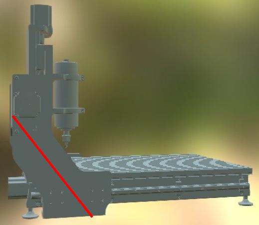

У моего 6040 толщина строек портала 20мм... я далек от сопромата, но для моих дел - более чем..
"брусок" нужно будет вырезать по форме стойки. Смею предположить, если "брусок" будет в местах фиксации кареток.. то это повлечёт за собой увеличение ширины торцевых плит.. стоимость начнёт расти там, где это не ожидалось.. В любом случае - лучше сначала поинтересоваться возможностью изготовить "усиленный" вариант..
Для ювелирки по цветмету есть спец. проект, на сайте он не представлен.. но гуглится и открывается... сплош из 20мм, на 20х рельсах, с ШВП класса С3. Поле 500*300... цена в районе 300к.. хотя информацию нужно уточнять..PROFCNC 5030 PR

iMaks-RS, ювелирный вариант как-то слишком крутовато будет. У 4235, похоже, стойки 14мм, бюджетный вариант усиления:
4235.JPG (3788 просмотров) <a class='original' href='./download/file.php?id=134542&mode=view' target=_blank>Загрузить оригинал (17.58 КБ)</a>

iMaks-RS, я не могу в личку отвечать - ограничение форума для новичка. Стенки из двадцатки усилит его, но в другой плоскости и всё равно возникнет мысль приделать ребро. Где-то надо остановиться, 14 так 14. Но с ребром :)

Просто берите другую модель станка таи с внутрених сторон стоек портала есть ребрышки.

frezeryga, так я и говорю про тот, который с рёбрышками. Просто рёбрышки похожи на крылышки. В смысле, тоже пожрать нечего :)

Посмотрел фотки. В принципе, портал усилить можно, хотя и не очень сильно. Про актуальные цены не спрашивал, надо пока определиться с суммой, которую я вообще готов выложить.
