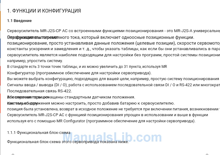

вот что смог найти из мануала..

Maik24 писал(а):В чем их отличие от А сервы?
MR-J2S- CP
На сколько помню:
А = управляется степ/дир или аналог
В = сетевые
С= другие (ездят от точки к точке заданных в таблице)
Что и обусловлено применение их в принтере. Боашка летает туды сюды, контроллер когда нужно плюется краской.
Манаул легко ищется http://dl.mitsubishielectric.com/dl/fa/ ... 30017g.pdf

Да, я уверенно это заявляю. читайте дальше первой страницы, и сделайте нормальный перевод - вопросы отпадут. Сравните данные мануалов:
Буфер обмена01 (1).gif (4200 просмотров) <a class='original' href='./download/file.php?id=131858&mode=view' target=_blank>Загрузить оригинал (71.36 КБ)</a>
Буфер обмена02.gif (4200 просмотров) <a class='original' href='./download/file.php?id=131859&mode=view' target=_blank>Загрузить оригинал (92.02 КБ)</a>
Сервоприводы с маркировкой "А" - управляются стандартными протоколами - степ-дир и аналог (+/-10в).
Сервоприводы с маркировкой "СР" - управляются либо по протоколу RS-422 (что вы вряд ли реализуете), либо работают по встроенным (запрограмированым) таблицам положений и ускорений.
То есть - при настройке привода ему в память заливается таблица определенных положений и ускорений, и при подаче определенных сигналов он бежит в определенную позицию из этой таблицы.
В этом ключевая разница между усилителями. Моторы одинаковые.
