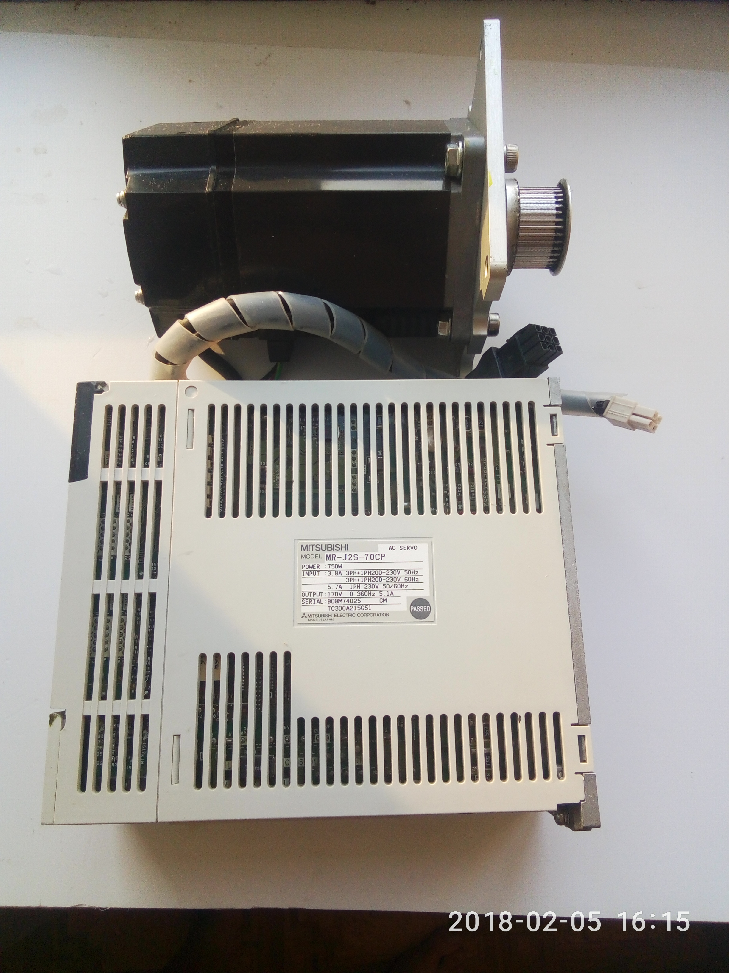

Мотор редуктор 5500р., ориент, 15вт. 220 в. 7об.мин. практически новый, очень мало работал. Можно отдельно моторчик и редуктор.
https://privod-220.ru/p315761791-3ik15g ... motor.html
А, есть еще два на 24в. С похожими габаритами..
Бещ маркировок..на валу гдето 30об.мин. тоже практически новые..щетки в идеальном сост..нет и пылинки..
Серва б/у чуть больше 1.5 года, по 6 ч, 5-6 дней в неделю...на широкоформ. принтере..
Цена 22000р.
Оплата, нал, карта сбер, отправлю тк ,почта, Новосибирск.
Т +79039303777 Ватсап..(предпочтительно, оперативнее)
Возможен обмен на шд с др..нема 23..24..34.
Блок питания 24в, 13 а.. 1400 руб.
г.размеры 50*110*200 мм.
подсроечник..от 22.5 до 29.6 В.
остальное вроде все видно на фото..

ukr-sasha писал(а):Могу ошибаться, но по аналогу и степ/дир не управляются.
полностью поддерживаю. сервы сетевые. запуск их будет ну оооочень не быстрым.... :) на директе такой набор на 100 ватт за 5 тыщ уже давно лежит. никак продаться не может...
Вы уверенно заявляете?Или так, предположение?
В чем их отличие от А сервы?

Maik24 писал(а):В чем их отличие от А сервы?
MR-J2S- CP
На сколько помню:
А = управляется степ/дир или аналог
В = сетевые
С= другие (ездят от точки к точке заданных в таблице)
Что и обусловлено применение их в принтере. Боашка летает туды сюды, контроллер когда нужно плюется краской.
Манаул легко ищется http://dl.mitsubishielectric.com/dl/fa/ ... 30017g.pdf

Maik24 писал(а):Вы уверенно заявляете?Или так, предположение?
Да, я уверенно это заявляю. читайте дальше первой страницы, и сделайте нормальный перевод - вопросы отпадут. Сравните данные мануалов:
Буфер обмена01 (1).gif (4352 просмотра) <a class='original' href='./download/file.php?id=131858&mode=view' target=_blank>Загрузить оригинал (71.36 КБ)</a>
Буфер обмена02.gif (4352 просмотра) <a class='original' href='./download/file.php?id=131859&mode=view' target=_blank>Загрузить оригинал (92.02 КБ)</a>
Сервоприводы с маркировкой "А" - управляются стандартными протоколами - степ-дир и аналог (+/-10в).
Сервоприводы с маркировкой "СР" - управляются либо по протоколу RS-422 (что вы вряд ли реализуете), либо работают по встроенным (запрограмированым) таблицам положений и ускорений.
То есть - при настройке привода ему в память заливается таблица определенных положений и ускорений, и при подаче определенных сигналов он бежит в определенную позицию из этой таблицы.
В этом ключевая разница между усилителями. Моторы одинаковые.
