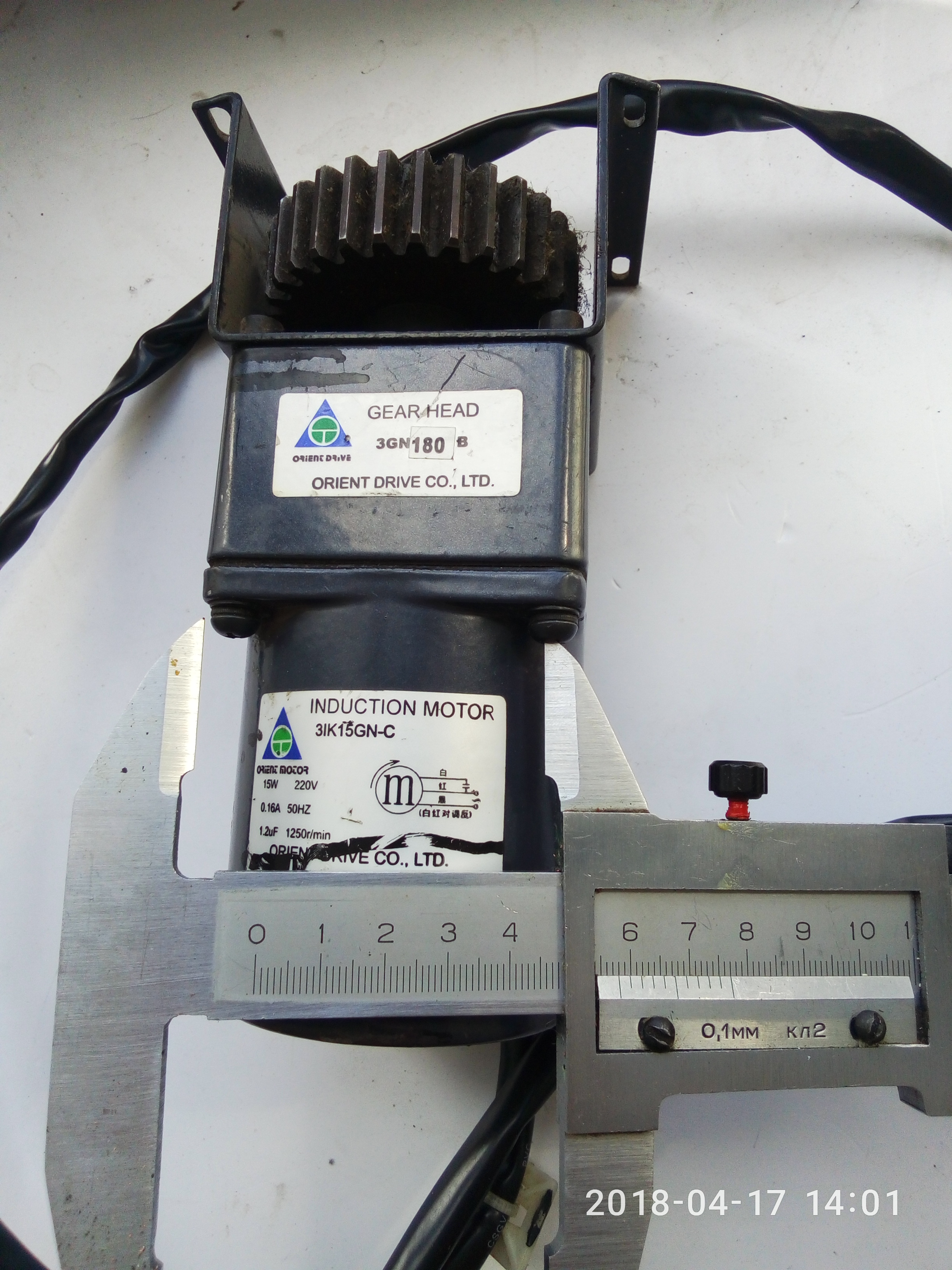

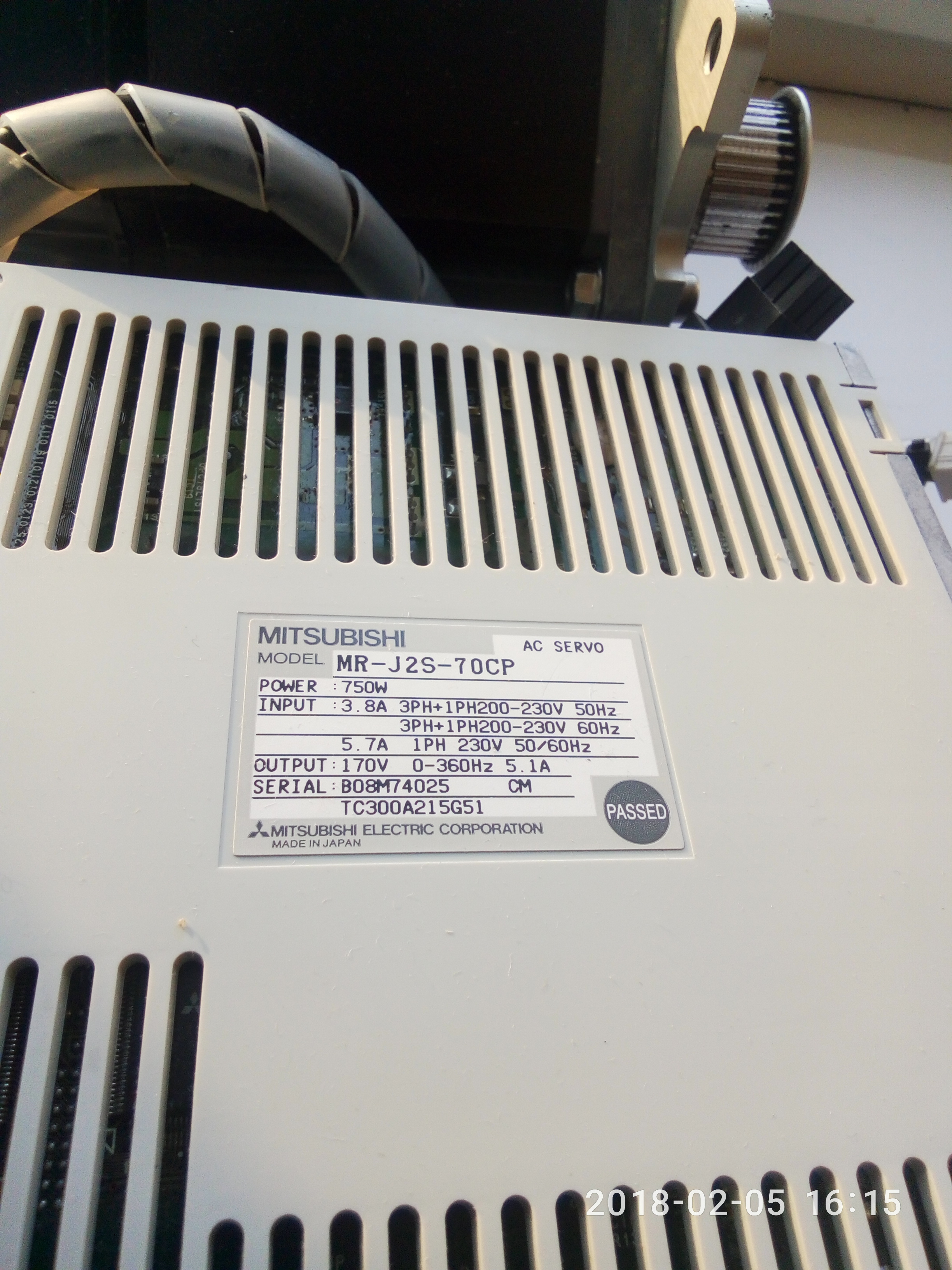

Мотор редуктор 5500р., ориент, 15вт. 220 в. 7об.мин. практически новый, очень мало работал. Можно отдельно моторчик и редуктор.
https://privod-220.ru/p315761791-3ik15g ... motor.html
А, есть еще два на 24в. С похожими габаритами..
Бещ маркировок..на валу гдето 30об.мин. тоже практически новые..щетки в идеальном сост..нет и пылинки..

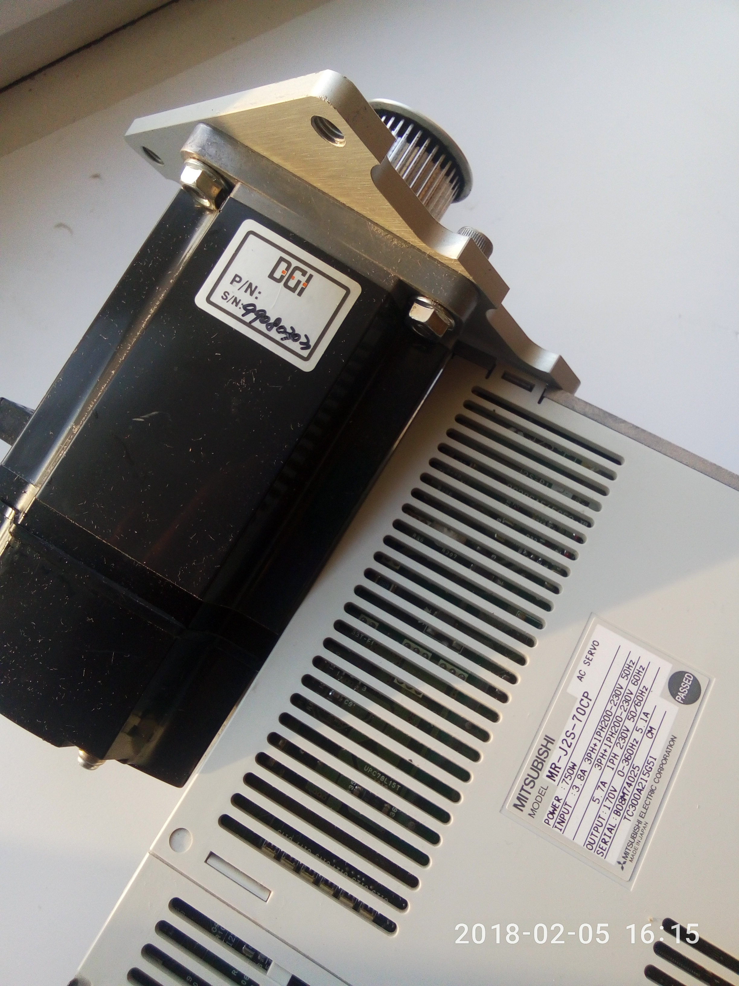

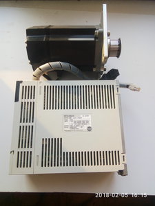

Серва б/у чуть больше 1.5 года, по 6 ч, 5-6 дней в неделю...на широкоформ. принтере..
Цена 22000р.
Оплата, нал, карта сбер, отправлю тк ,почта, Новосибирск.
Т +79039303777 Ватсап..(предпочтительно, оперативнее)

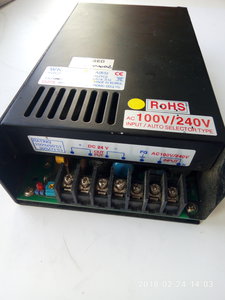

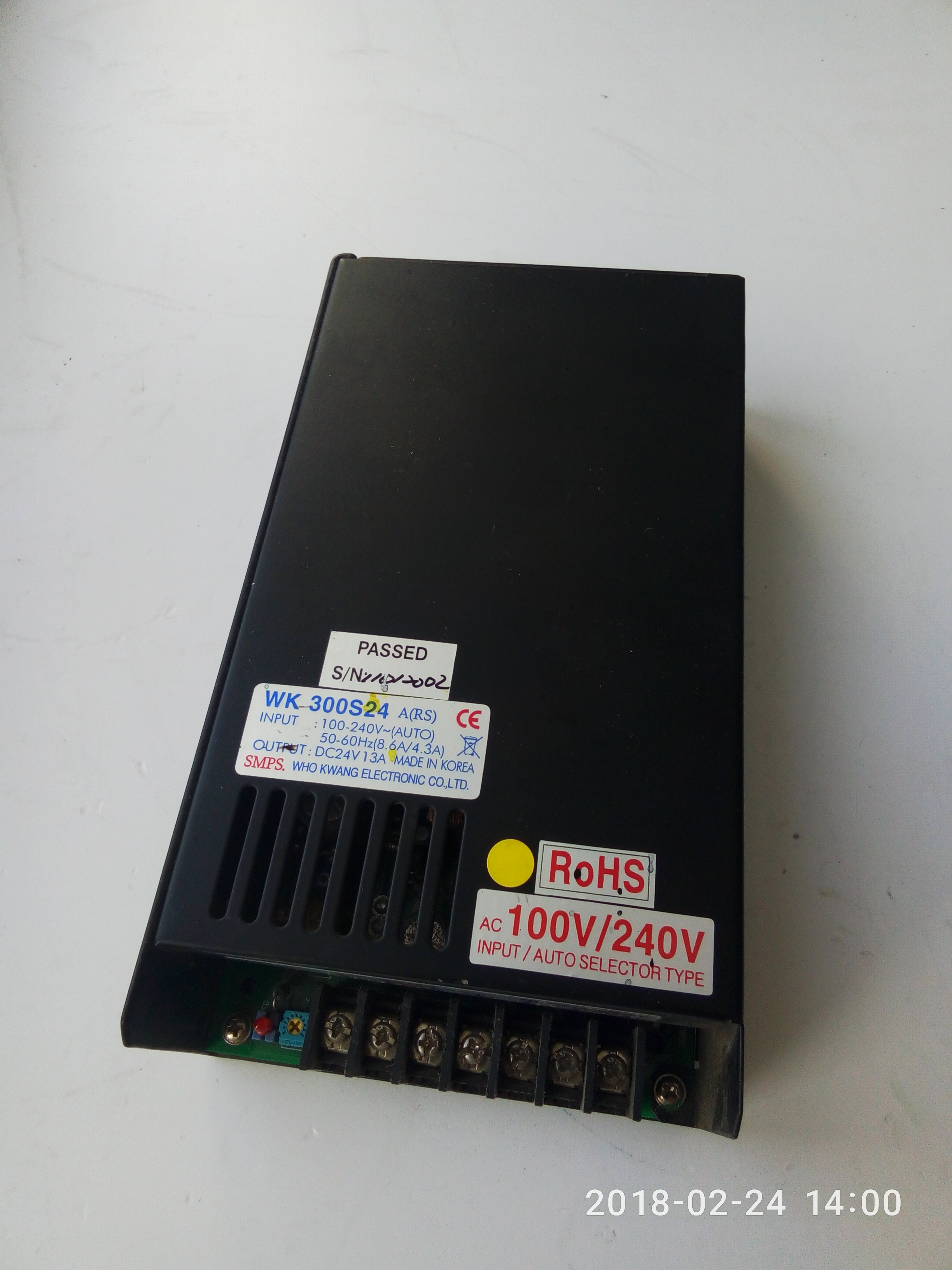

Блок питания 24в, 13 а.. 1400 руб.
г.размеры 50*110*200 мм.
подсроечник..от 22.5 до 29.6 В.
остальное вроде все видно на фото..

Sashalex24
Сообщения: 623
Репутация: 195
Откуда: Рязань
Re: Сервопривод Мицубиши, 400вт, и 750 вт
Сообщение Sashalex24 »
Готов обменять на нема 23 и драйвера линдшаин dm 556

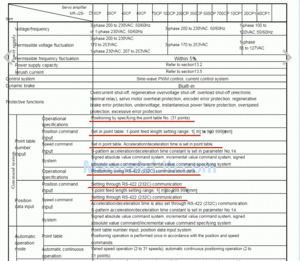

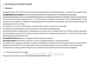

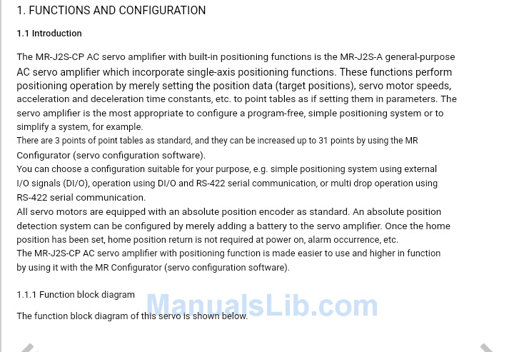

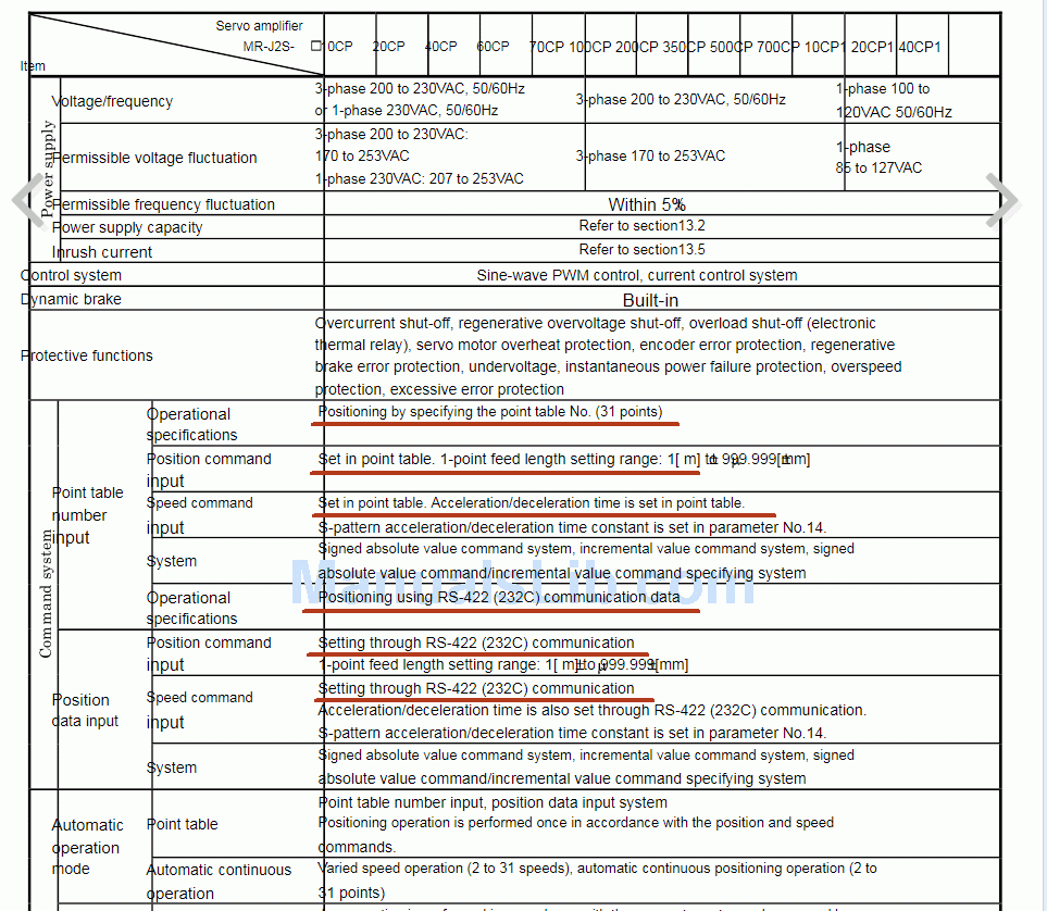

вот что смог найти из мануала..
S80207-22434298.jpg (4466 просмотров) <a class='original' href='./download/file.php?id=131840&mode=view' target=_blank>Загрузить оригинал (137.59 КБ)</a>
S80207-22430738.jpg (4466 просмотров) <a class='original' href='./download/file.php?id=131841&mode=view' target=_blank>Загрузить оригинал (152 КБ)</a>
Maik24 писал(а):В чем их отличие от А сервы?
MR-J2S- CP
На сколько помню:
А = управляется степ/дир или аналог
В = сетевые
С= другие (ездят от точки к точке заданных в таблице)
Что и обусловлено применение их в принтере. Боашка летает туды сюды, контроллер когда нужно плюется краской.
Манаул легко ищется http://dl.mitsubishielectric.com/dl/fa/ ... 30017g.pdf

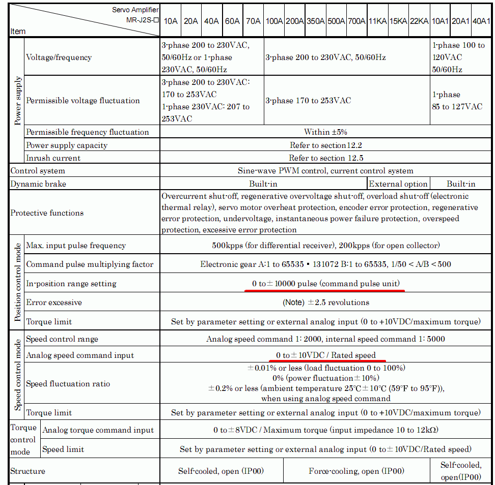

Да, я уверенно это заявляю. читайте дальше первой страницы, и сделайте нормальный перевод - вопросы отпадут. Сравните данные мануалов:
Буфер обмена01 (1).gif (4404 просмотра) <a class='original' href='./download/file.php?id=131858&mode=view' target=_blank>Загрузить оригинал (71.36 КБ)</a>
Буфер обмена02.gif (4404 просмотра) <a class='original' href='./download/file.php?id=131859&mode=view' target=_blank>Загрузить оригинал (92.02 КБ)</a>
Сервоприводы с маркировкой "А" - управляются стандартными протоколами - степ-дир и аналог (+/-10в).
Сервоприводы с маркировкой "СР" - управляются либо по протоколу RS-422 (что вы вряд ли реализуете), либо работают по встроенным (запрограмированым) таблицам положений и ускорений.
То есть - при настройке привода ему в память заливается таблица определенных положений и ускорений, и при подаче определенных сигналов он бежит в определенную позицию из этой таблицы.
В этом ключевая разница между усилителями. Моторы одинаковые.

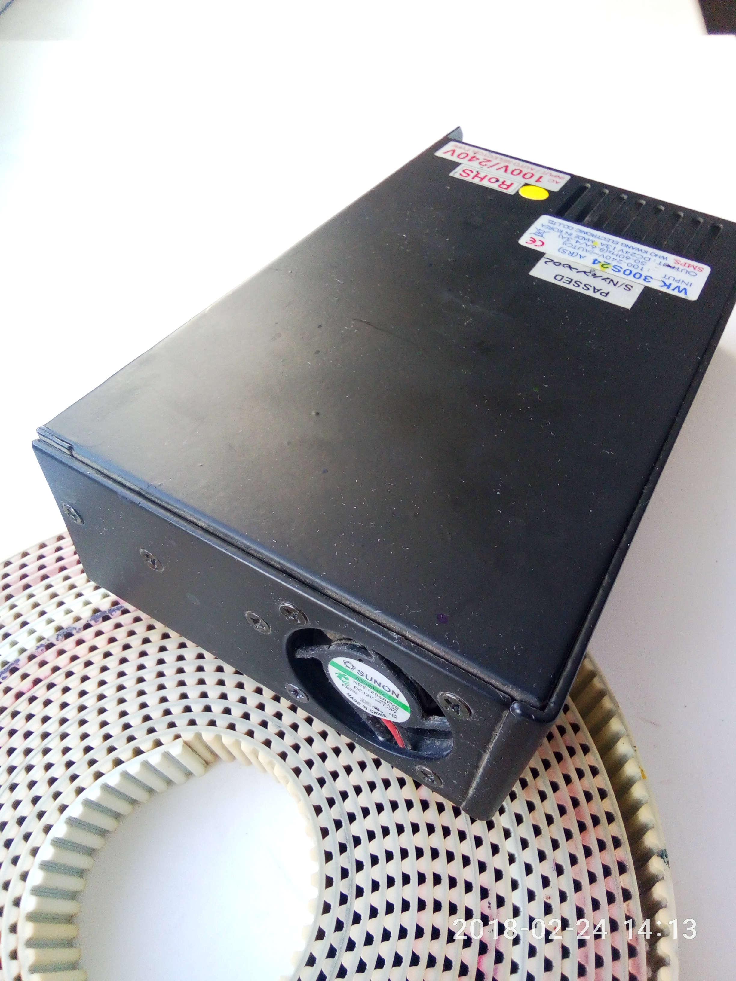

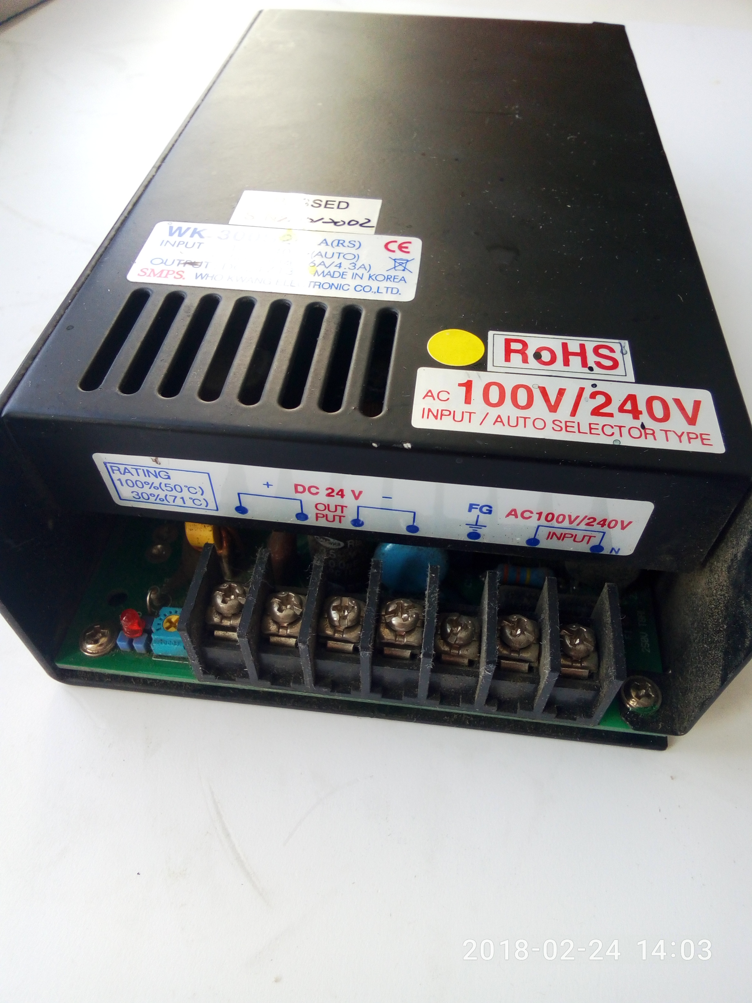

Блок питания 24 в 13а., 1400 руб., добавил в шапку..есть 4шт.
P80224-140359.jpg (3969 просмотров) <a class='original' href='./download/file.php?id=133313&mode=view' target=_blank>Загрузить оригинал (1.97 МБ)</a>
P80224-141337.jpg (3969 просмотров) <a class='original' href='./download/file.php?id=133314&mode=view' target=_blank>Загрузить оригинал (1.96 МБ)</a>
