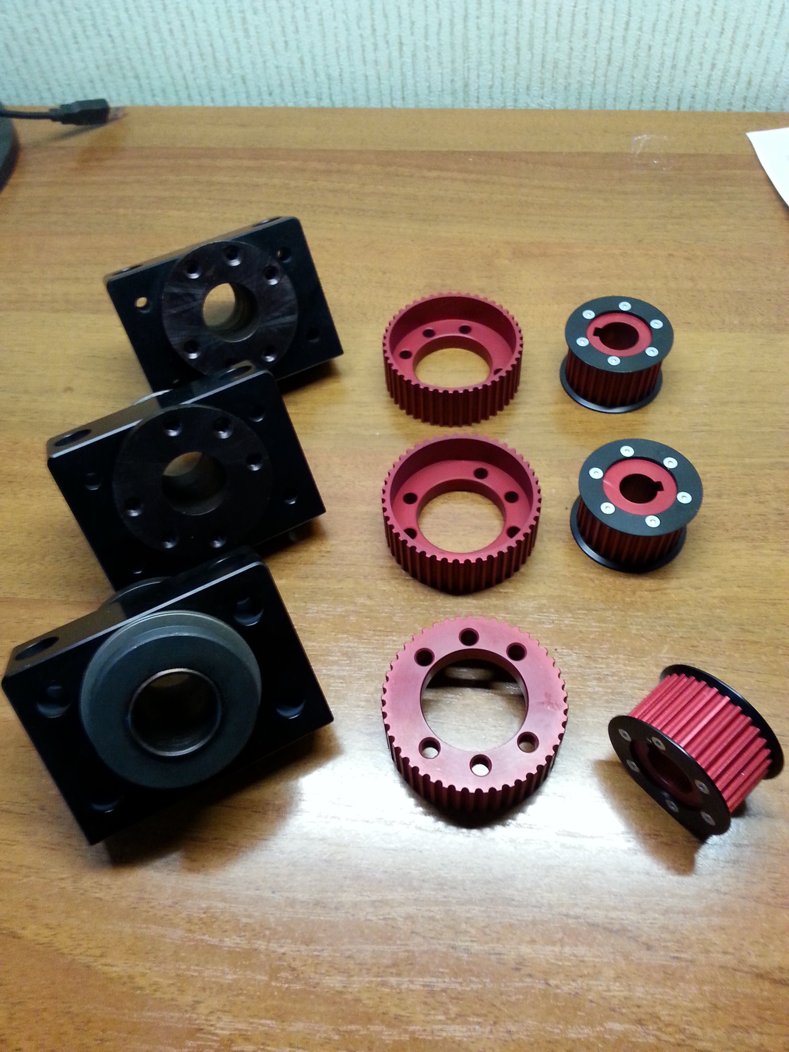

Получил гайки. Качество выше всяких похвал!Радует что шкивы изготовлены под ремень HTD 5M. Спасибо Михаилу.
jrw53wDBaBY.jpg (4396 просмотров) <a class='original' href='./download/file.php?id=117270&sid=58bdd15b1087bdd04dd293678eb1c07e&mode=view' target=_blank>Загрузить оригинал (524.44 КБ)</a>
