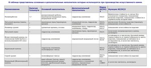

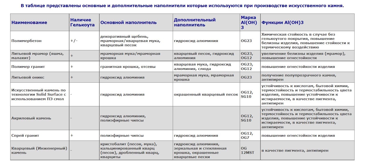

Вы пробовали? Может где то добавки и есть. Даже наверняка есть. Но это явно не песок, потому как обрабатывают его на тех же самых станках... И по крайней мере я в структуре материала этих добавок в виде песка, волокон и прочего не вижу. Особо упертым могу отфоткать.

Hanter писал(а):Но это явно не песок,
Может быть и песок, и мрамор и много чего другого :) , все зависит от конкретного производителя и прочих прибамбасов, просто понятие "искусственный камень"
слишком широкое...

если "классический" состав "камня", то там только тригидрат алюминия (АТН)
Тоже уговорил про искусственный камень...

afz писал(а):Тоже уговорил про искусственный камень...
Коллега - прочитайте внимательно. Речь шла конкретно про столешницы. Не про полимергранит, не про инженерный камень, не про литьевой мрамор и тд и тп. А конкретно про столешницы. Которые по факту - акрил. И которые обрабатываются на обычных роутерах. Посмотрите что народ из них делает. Очень сильно подозреваю что если бы таи были включения песка или другого подобного наполнителя - народ бы с ними не связывался...
