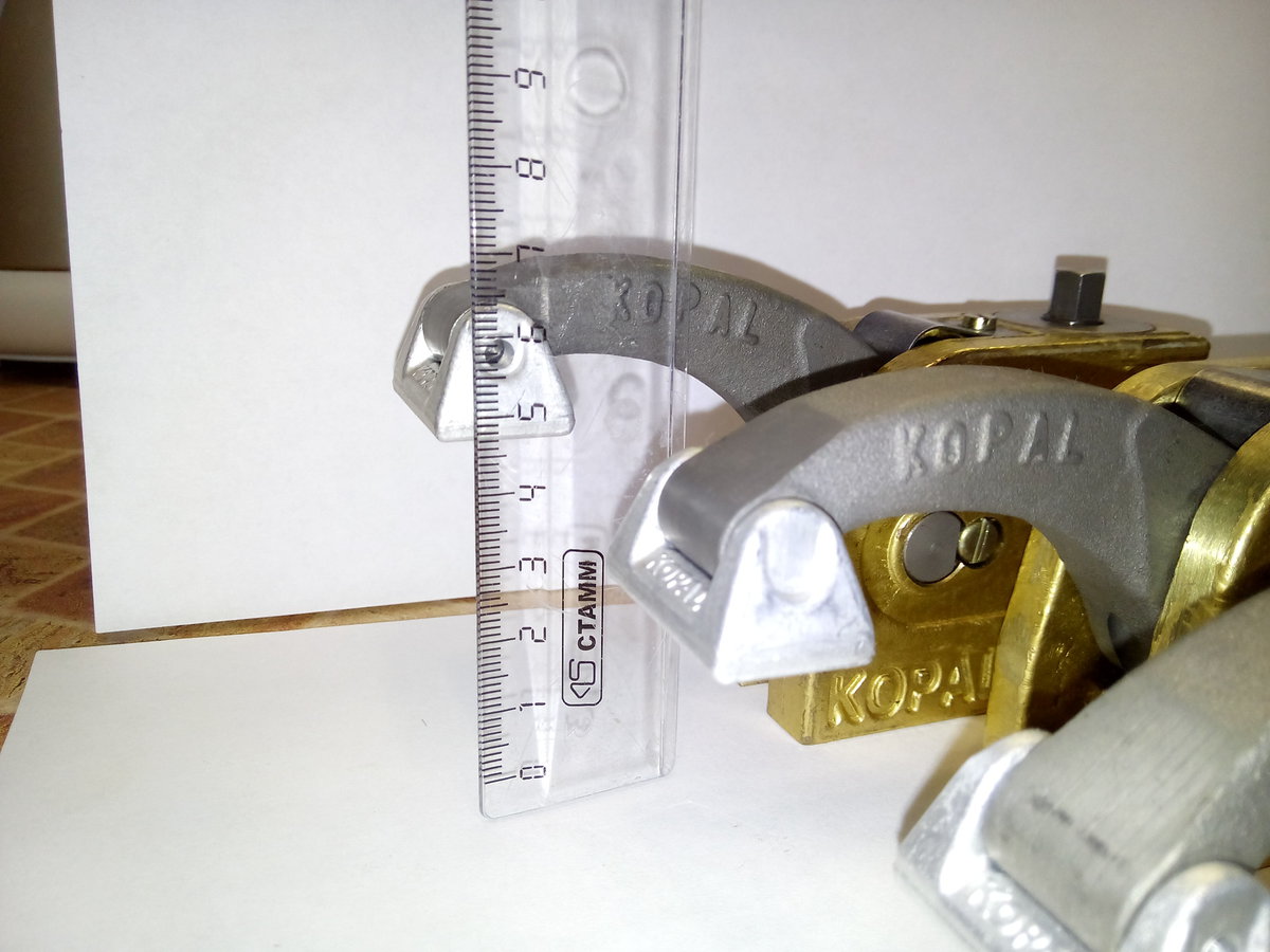

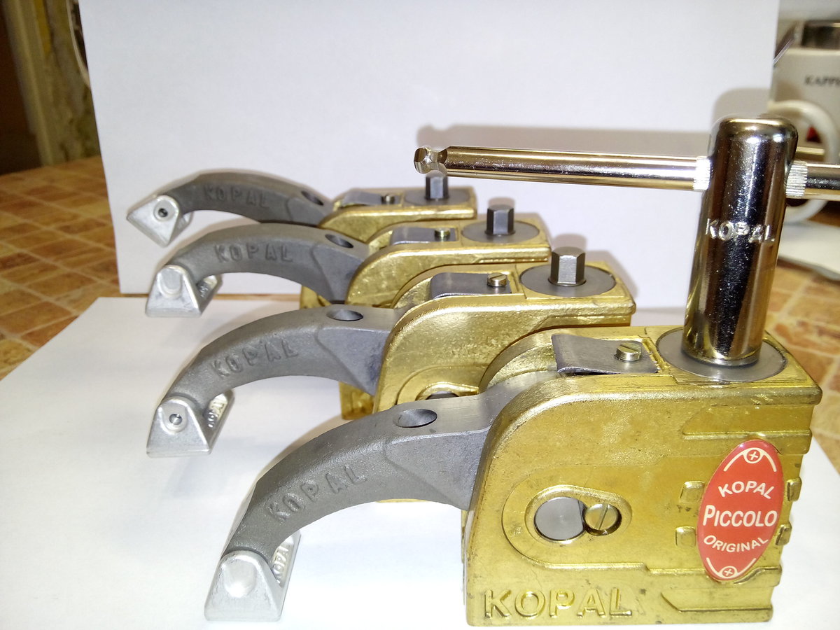

Продам одним лотом 4 прижима под паз 10 мм. Родина их, предположительно, Швейцария. Имеются следы небрежного хранения ( сколы краски ). На фото только один прижим. По запросу готов сделать интересующие Вас замеры и дополнительные фото с любых сторон.

Продано. Остались Piccolo

Какой диаметр болта крепления желтенького прижима?
Островской
Сообщения: 12
Зарегистрирован: 06 сен 2016, 22:01
Настоящее имя: Антон
Re: Продам прижимы.
Сообщение Островской »
М8 с головкой под шестигранник на 6. В комплекте, к сожалению, нет

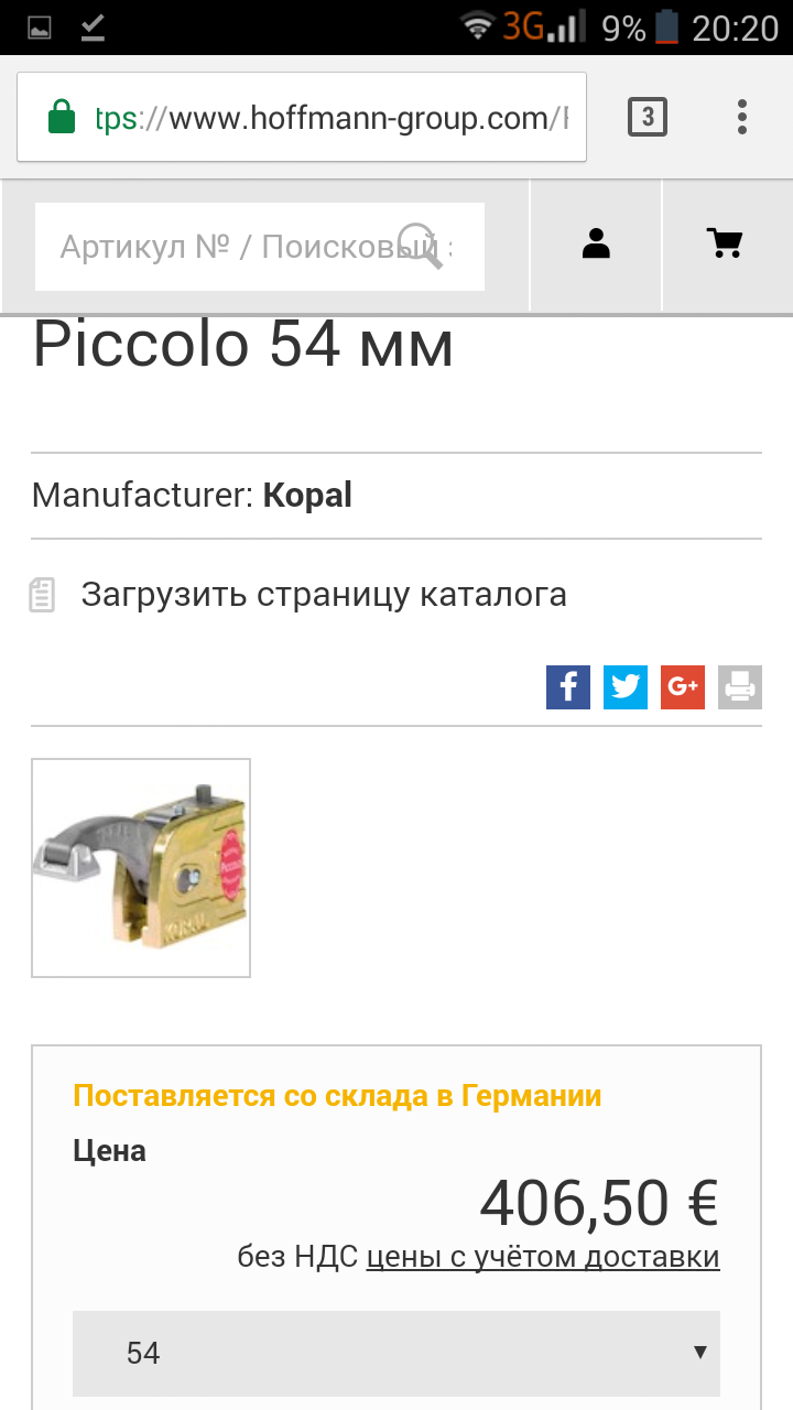

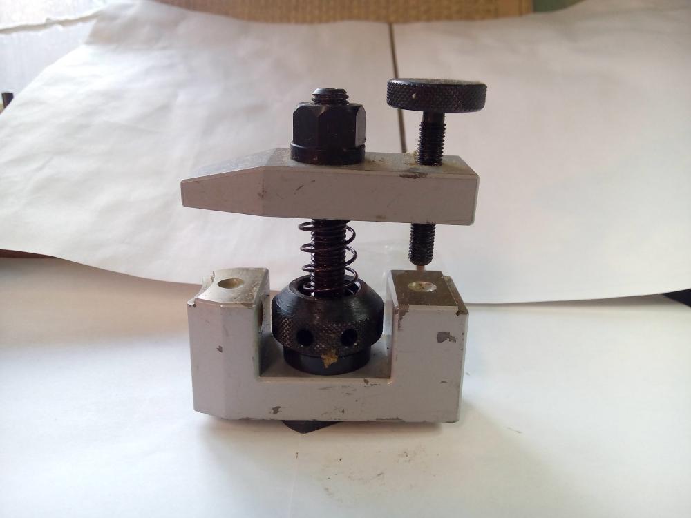

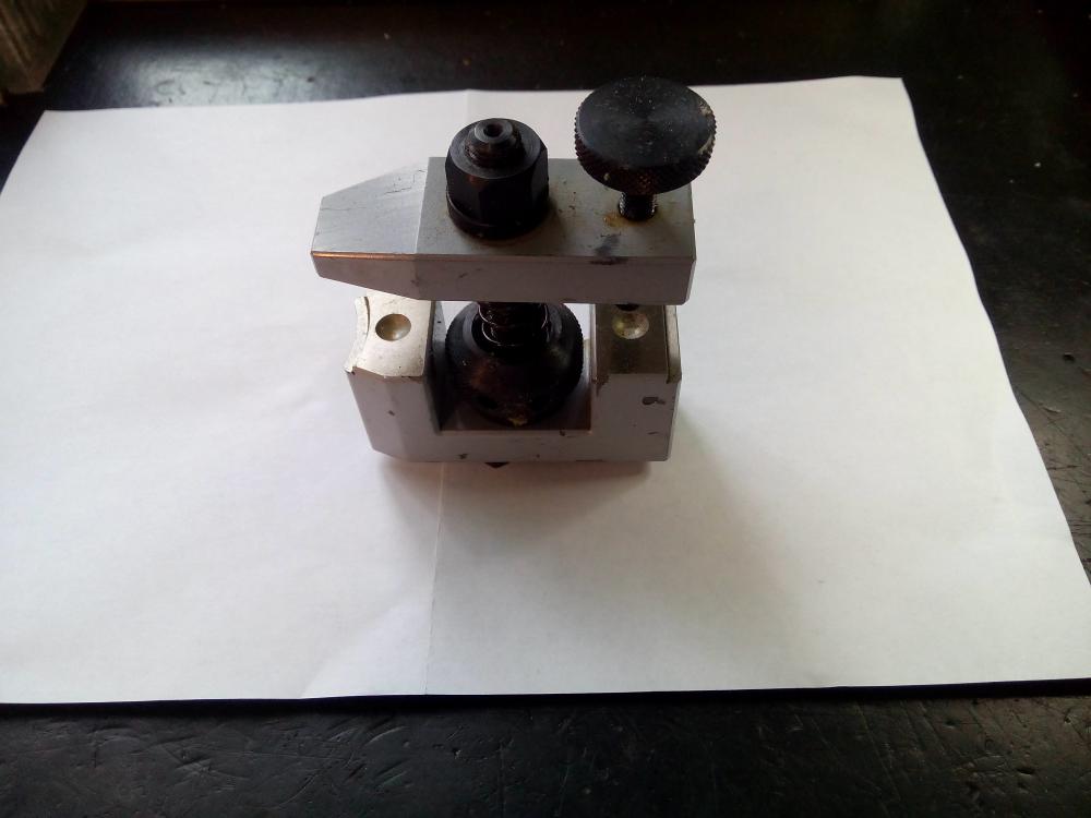

На русскоязычных ресурсах инфу по этим прижимам не нашёл. На буржуйских можно поглядеть, но там не особо много информации по ним. В ютубе по ним немного было
