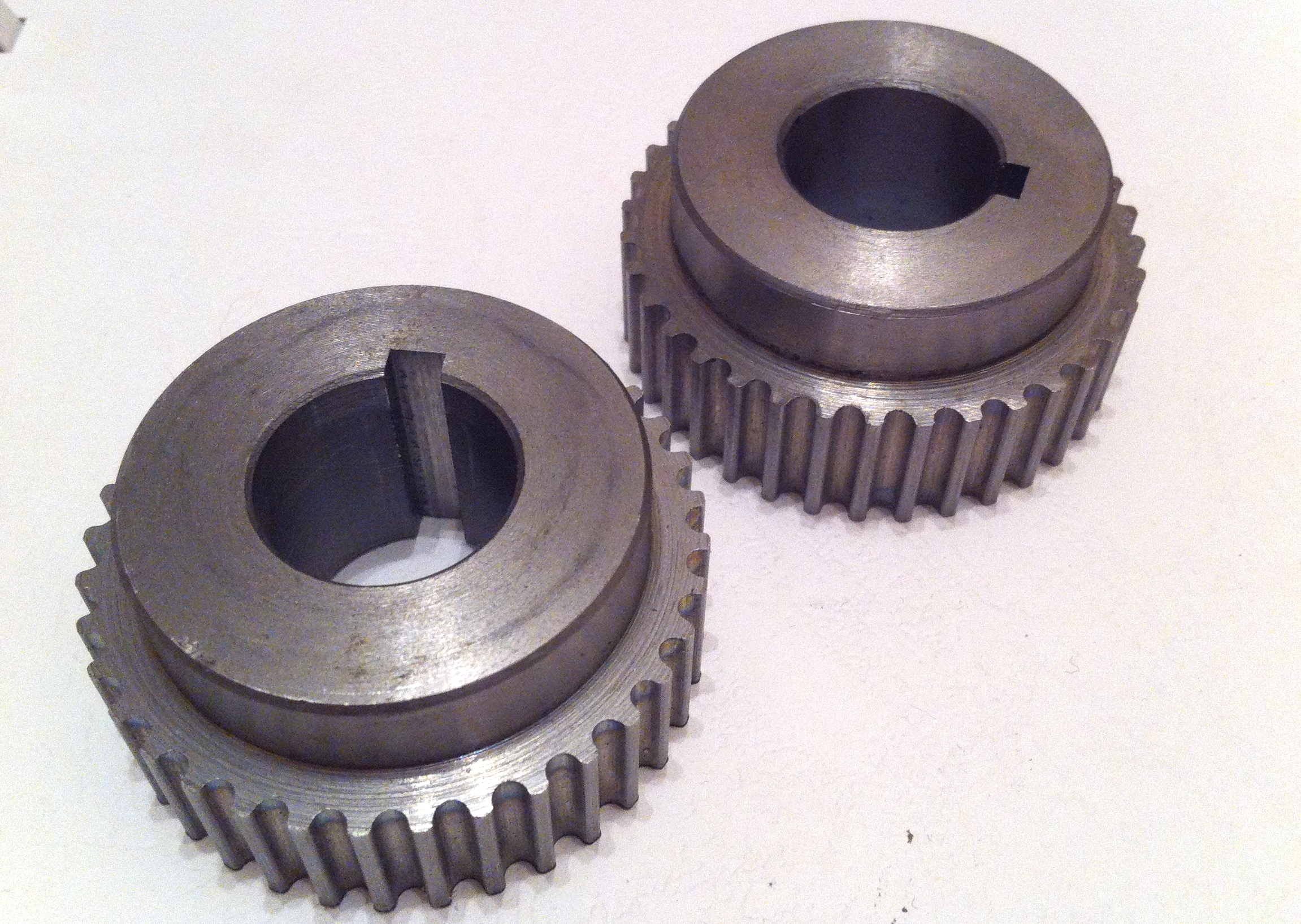

а так для справки, чем аллюминевые шкивы хуже стальных ? Стираются? момент не держат ?

Taganrog писал(а):а так для справки, чем аллюминевые шкивы хуже стальных ? Стираются? момент не держат ?
Изнашиваются они быстрее на много.

Лех, мне кажется или на стальных реально нет следов обработки ? сфоткай плиз рядом люминевый и стальной, так чтоб качество поверхности было видно. интересно сравнить...

Hanter писал(а):Лех, мне кажется или на стальных реально нет следов обработки ? сфоткай плиз рядом люминевый и стальной, так чтоб качество поверхности было видно. интересно сравнить...
Сча, Лех сфотаю - только проснулся.
p.s. Леха, а ты прав - следов обработки то на стальных и нет в отличии от англов:
