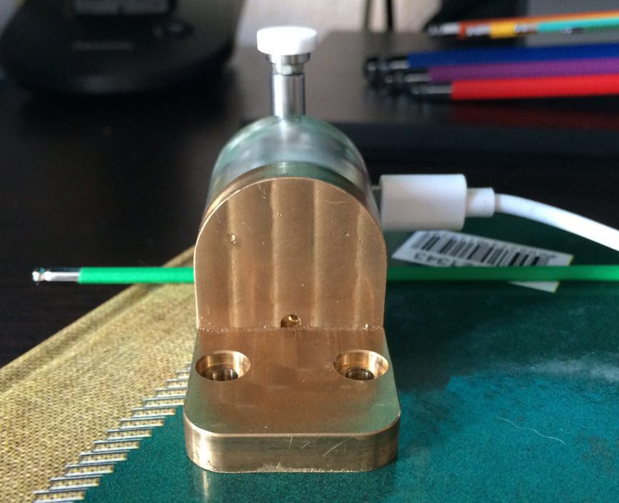

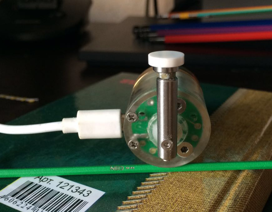

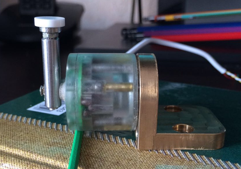

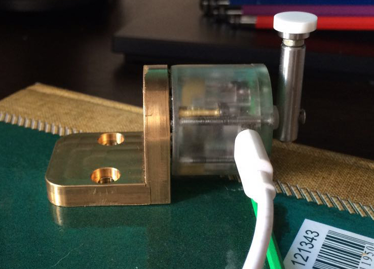

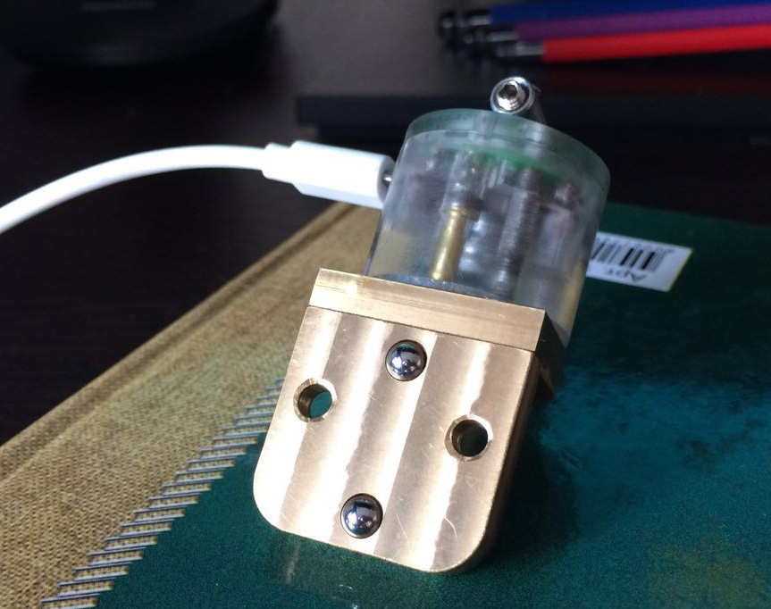

Датчик высоты инструмента (пр-ва Verser)
Сообщение AlexNikov »
Доброго дня! Продаю датчик высоты инструмента, изготовленный товарищем verser. Кронштейн крепления датчика изготовил уже сам - из латуни. Тут подробные технические характеристики датчика: http://www.cnc-club.ru/forum/viewtopic.php?f=41&t=7139.
Датчик территориально в Томске. Отправлю куда нужно почтой или ТК.
Стоимость - 4500р. Почтовые расходы на покупателе.
Оплата на карту СБ.

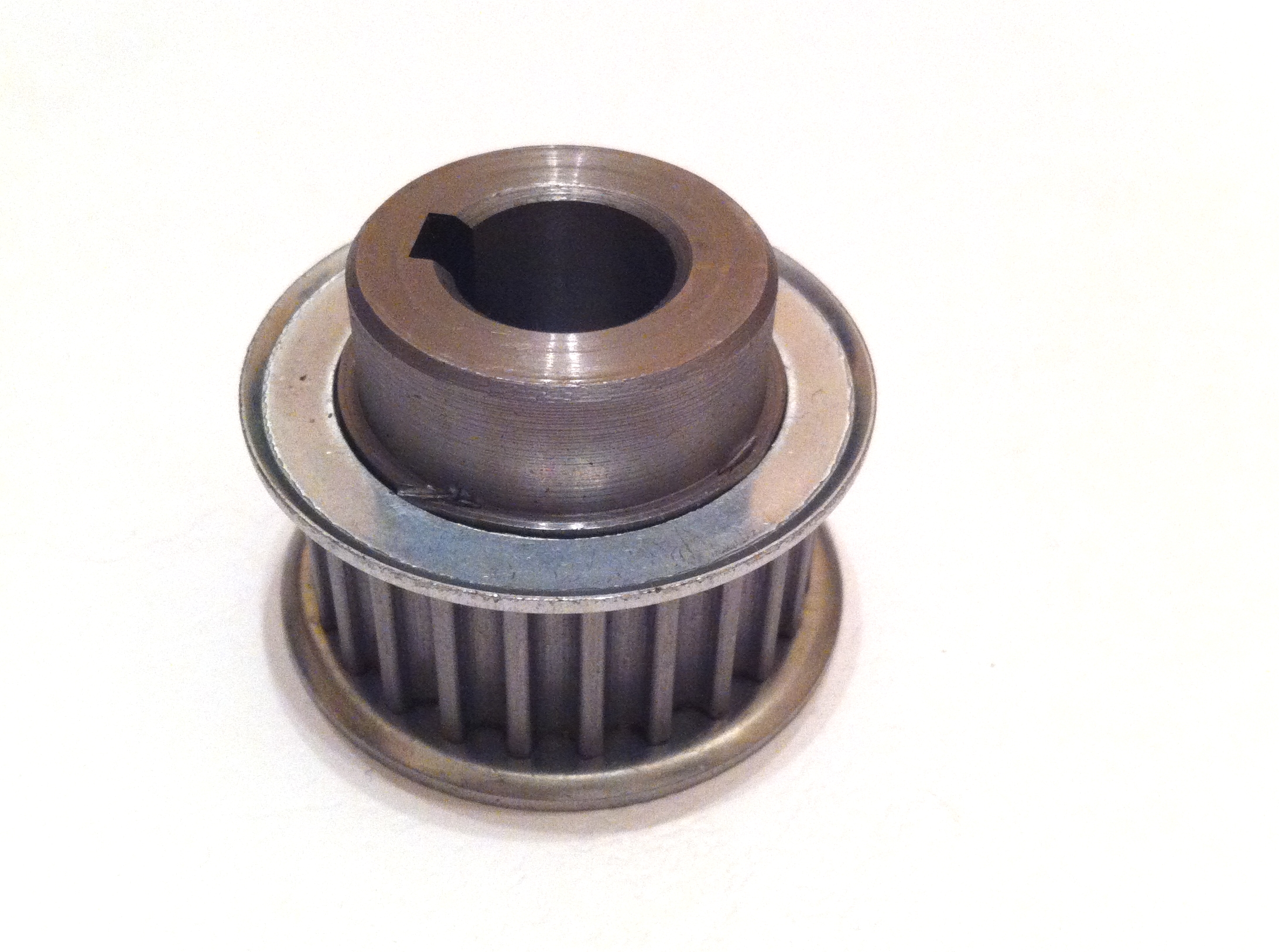

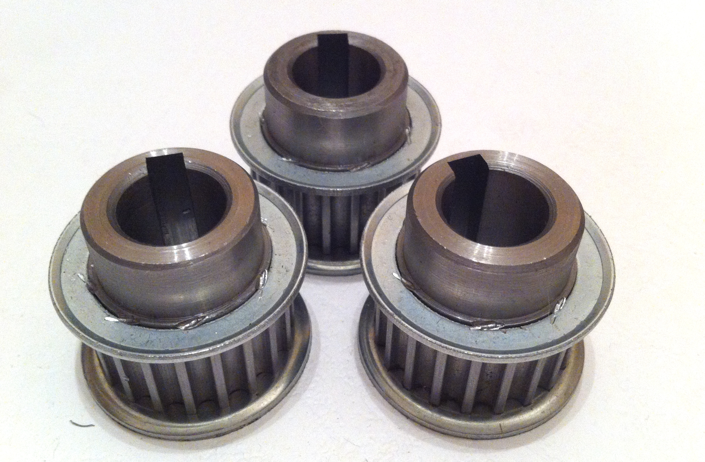

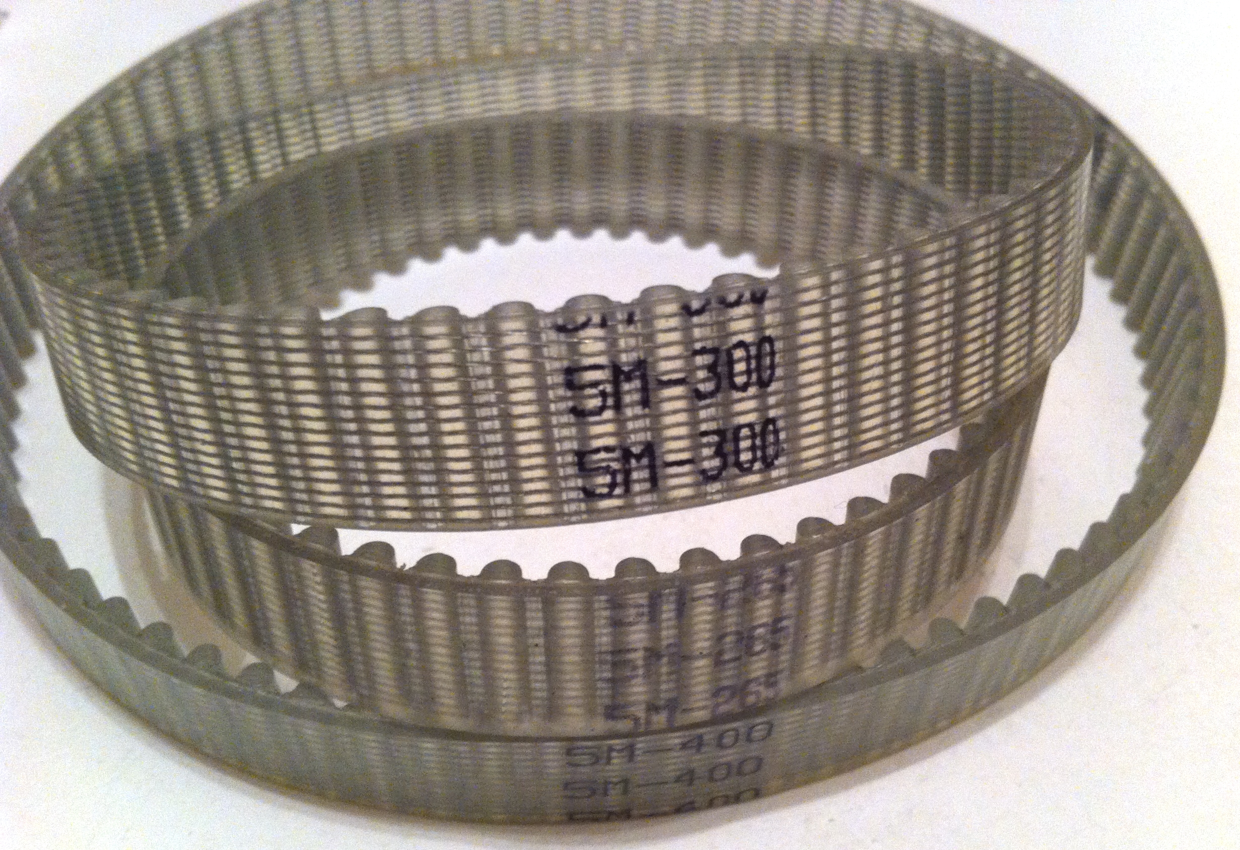

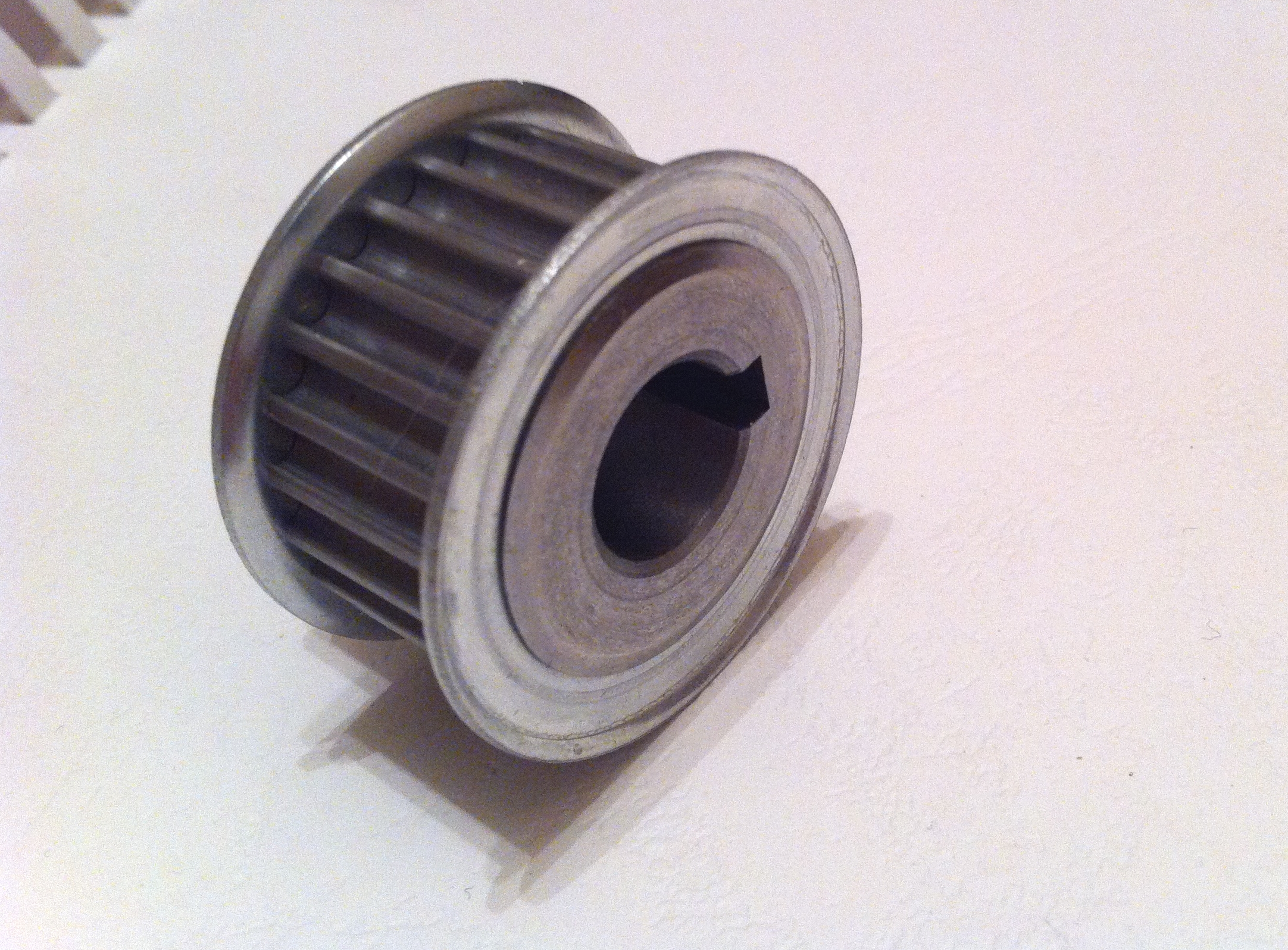

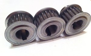

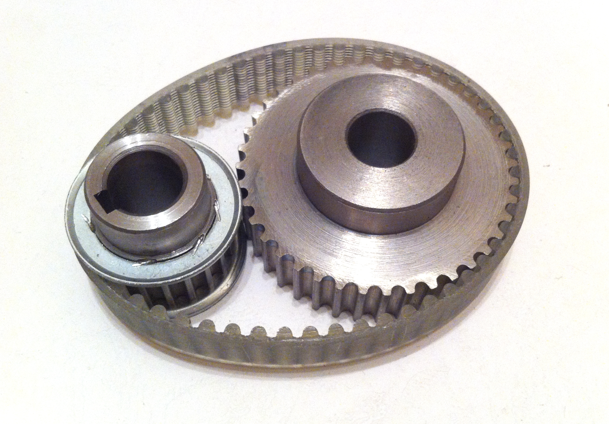

Шкивы стальные HTD5M (HTD3M), ремни HTD5M (HTD3M)

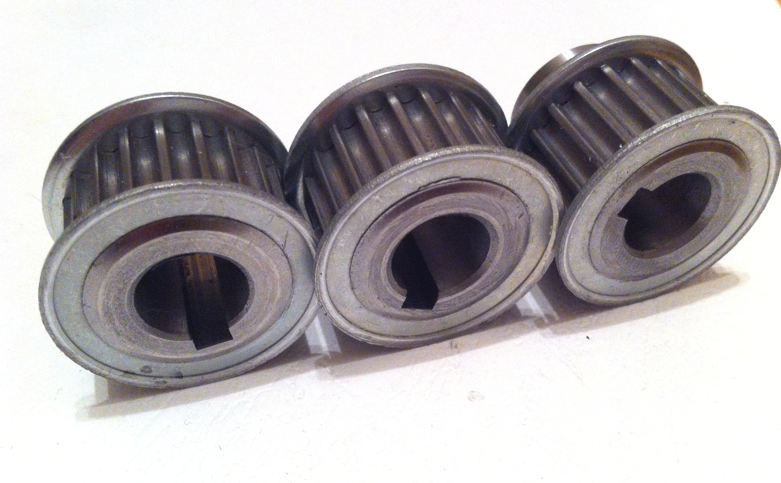

Господа, работая над очередным проектом встала задача найти надежного изготовителя шкивов хорошего качества. Имея тесное общение с производителями и небольшими мастерскими в Китае удалось договориться и заказать себе партию шкивов под проект. На токарник брал шкивы у англов, алюминиевые...вот ни как не скажу что качество в разы лучше, хотя цена в разы выше...а шкивы еще и алюминиевые и 3М.
Центрирование отверстий шкивов отличное. Отверстия сделаны точно, на валы ШВП и серв садятся туго, но руками не спеша усаживаются.
Хочу предложить вам посильную помощь (не безвоздмездую конечно :D ) в поставке/заказу/переговорам/уточнениям и т.д. шкивов HTD и других профилей. Так же на пробу взял ремни (пока и ремни и шкивы взял 5ки).
Вот ценники на шкивы (на те, что я взял себе), за которые можно их приобрести (цена уже с доставкой в Россию, в доп стоимость войдет только доставка от Томска до вашего города):
1. 20-HTD 5M, под ремень шириной 15мм, крепление шпонка - 1250р.
2. 40-HTD 5M, под ремень шириной 15мм, крепление винт - 1500р.
3. 24-HTD 5M, под ремень шириной 15мм, крепление шпонка - 1250р.
4. 36-HTD 5M, под ремень шириной 15мм, крепление шпонка - 1500р.
5. Ремни 2шт. 400ки, 2шт. 300ки и 2шт. 265ки мне обошлись в 1980р.
Курс юаня чуть чуть скачет, но ценник от этого почти не изменится.
Оплата - наличные, на карту СБ.
Доставка из Томска в ваш город - ТК, Почта.
Был интерес заказать шкивы крепления ТаперБуш - готовы делать, но нужны чертежи, можно при необходимости договориться и шкивы сделают.
Вот фото шкивов и ремней:

а так для справки, чем аллюминевые шкивы хуже стальных ? Стираются? момент не держат ?
AlexNikov
Сообщения: 1206
Репутация: 721
Откуда: Томск
Re: Шкивы стальные HTD5M (HTD3M), ремни HTD5M (HTD3M)
Taganrog писал(а):а так для справки, чем аллюминевые шкивы хуже стальных ? Стираются? момент не держат ?
Изнашиваются они быстрее на много.

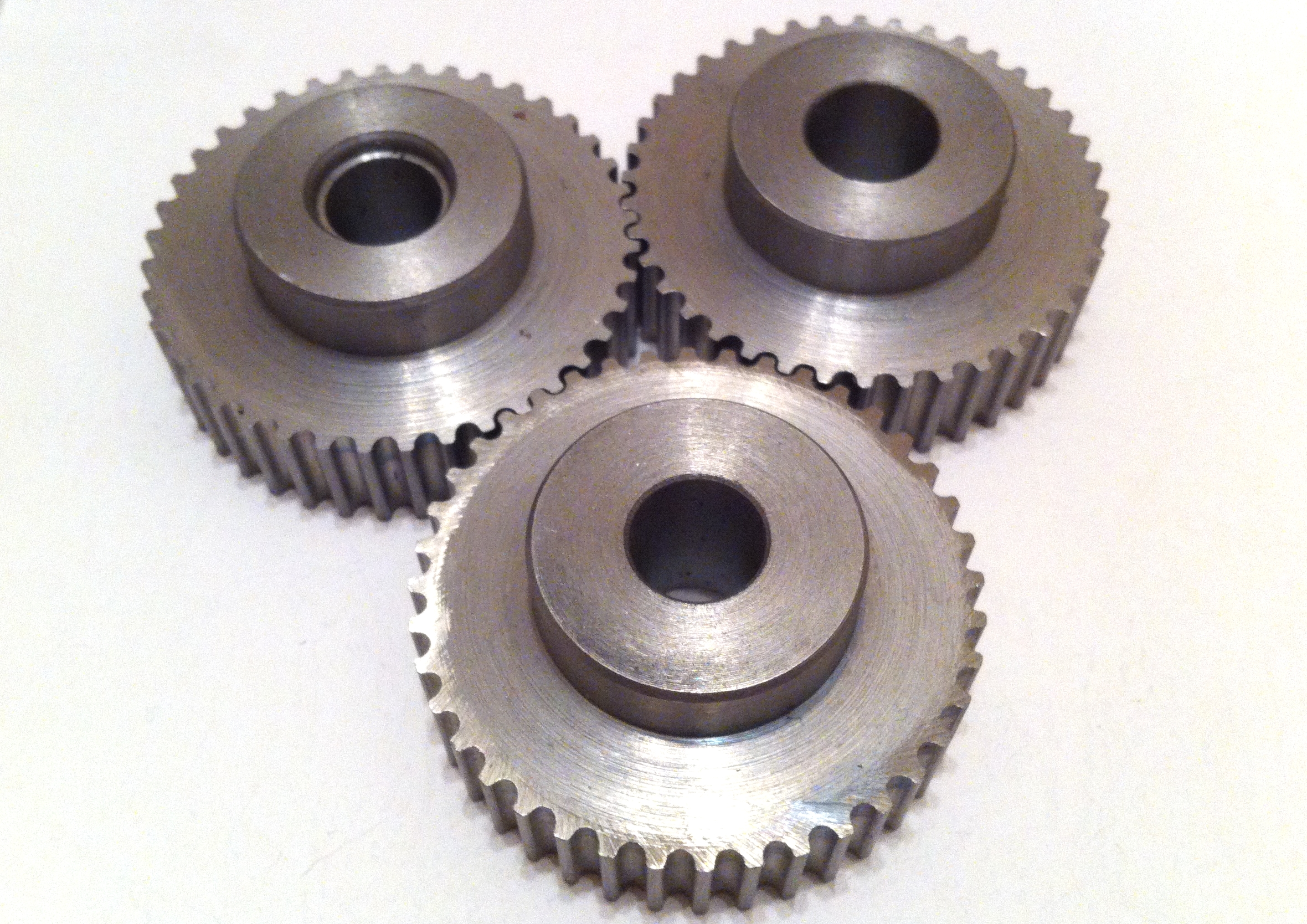

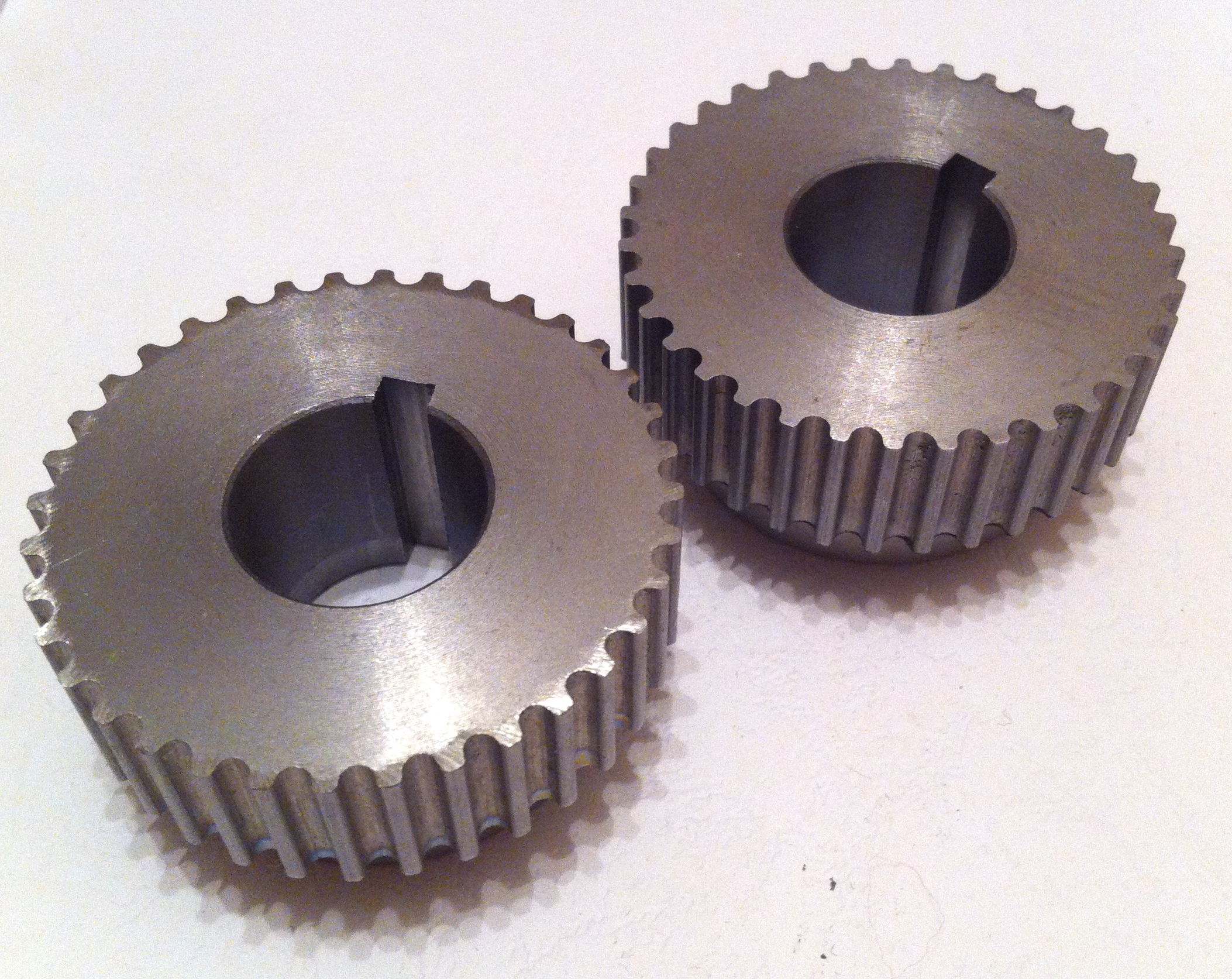

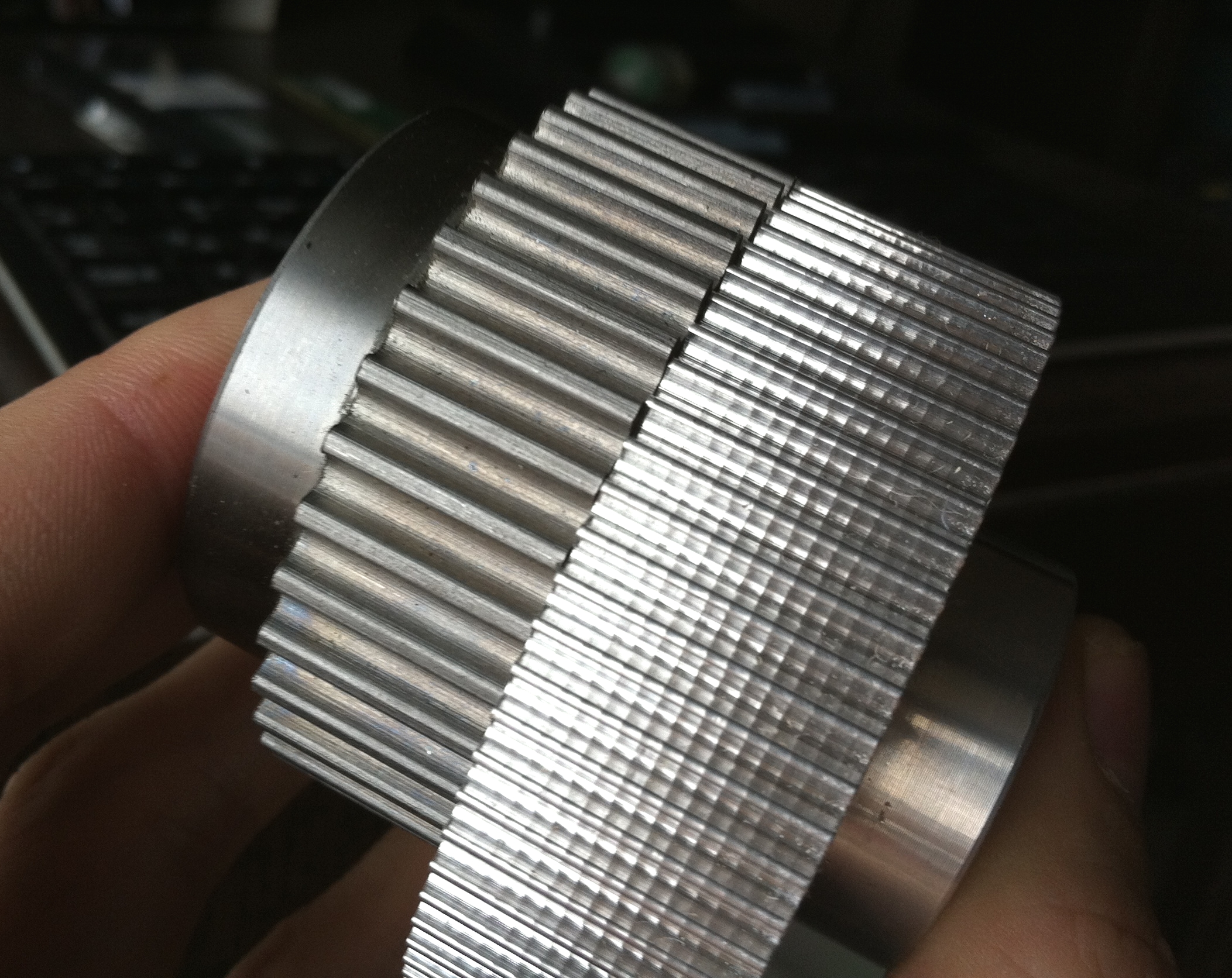

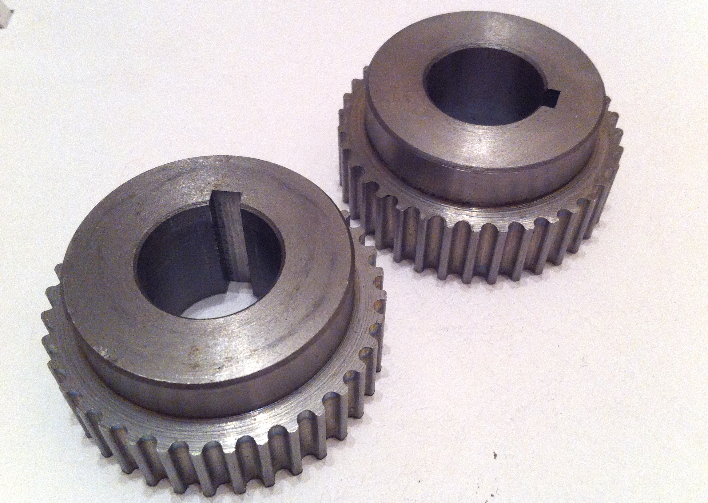

Лех, мне кажется или на стальных реально нет следов обработки ? сфоткай плиз рядом люминевый и стальной, так чтоб качество поверхности было видно. интересно сравнить...
AlexNikov писал(а):Господа, работая над очередным проектом встала задача найти надежного изготовителя шкивов хорошего качества.
Мы из стали хоть закаленной режем на проволоке практически любые шкивы, хоть со шпонпазом хоть с шлицами внутри :)
muxa
Сообщения: 227
Зарегистрирован: 15 мар 2012, 12:29
Репутация: 23
Сообщение muxa »
aftaev писал(а): режем на проволоке практически любые шкивы
а как у них с геометрией ? точнее с яйцеобразностью ?
muxa писал(а):а как у них с геометрией ?
на станке стоят линейки 1мкм и по ним сервы таскают оси ;) Когда станок сутки режет разница что показывает ЧПУ и DRO на станке 3-5мкм.

Hanter писал(а):Лех, мне кажется или на стальных реально нет следов обработки ? сфоткай плиз рядом люминевый и стальной, так чтоб качество поверхности было видно. интересно сравнить...
Сча, Лех сфотаю - только проснулся.
p.s. Леха, а ты прав - следов обработки то на стальных и нет в отличии от англов:
IMG_0041.JPG (2788 просмотров) <a class='original' href='./download/file.php?id=93955&mode=view' target=_blank>Загрузить оригинал (1.84 МБ)</a>
Вырезали зубастый шкив под ремень XL, 90 зубов, диаметр наружный ~ 160мм, из сталюки толщиной 25мм. Резалось 14 часов.

Сань а выходы из облегчающих отверстий наружу не создают проблем при эксплуатации?
AlexNikov писал(а):Сань а выходы из облегчающих отверстий наружу не создают проблем при эксплуатации?
Нет проблем. Там толщина шкива что то 30мм. Ширина прорези 0,2мм.
Так мы режем только для себя. Это нам лень проволоку заправлять :) Так станок вырезал внутренне отверстие, потом переехал наружу и режет без остановки всю ночь деталюшку и к станку не подходишь.
А когда делаем заказчику то сверлим отверстие и заправляем проволоку. Тогда этих прорезей нет.

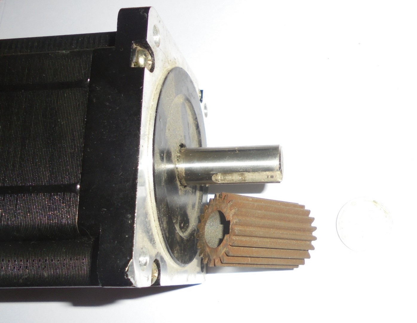

Сейчас вырезал шестеренку на модуль 1.25 на 20 зубов на шаговик. Посадка на шпонку и на горячую. Здесь уже прорези недопустимы.
DSC04468 (Копировать).JPG (2749 просмотров) <a class='original' href='./download/file.php?id=93972&mode=view' target=_blank>Загрузить оригинал (203.35 КБ)</a>
