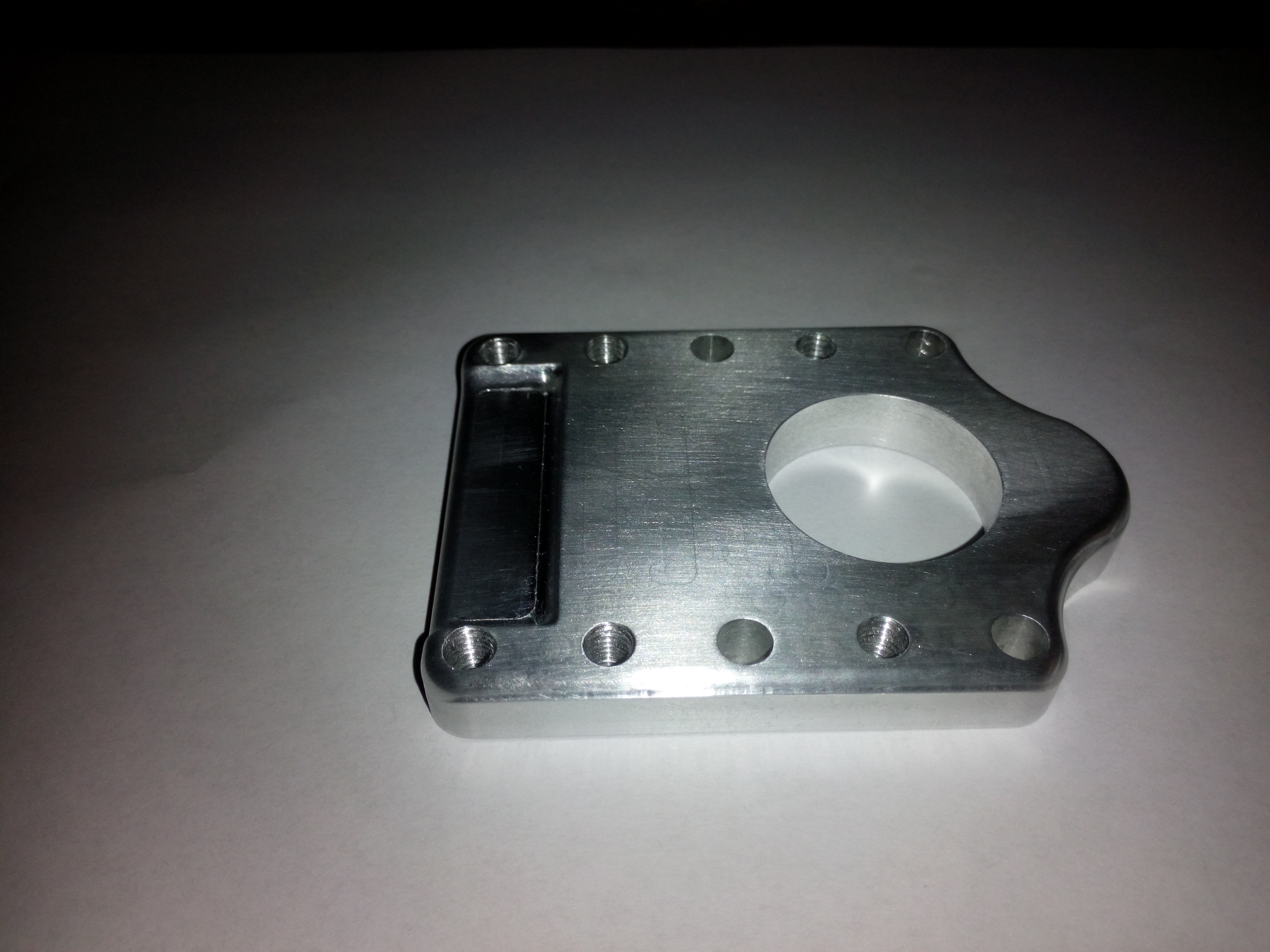

В этой теме раньше обсуждался вопрос нарезания резьб в дюралях. И были рассказаны вполне правдивые истории про мелкую резьбу в АМГ6 и ее "недержание".
Докладываю. Купил метчики-раскатники (безстружечные, похожи на болт, без стружечных канавок и прочей требухи режущей). Долго не писал, поскольку дал заготовке полежать с месяц чтобы просто так языком не молоть.
Стандартная резьба М6 держится и второй раз болт в то же отверстие с тем же усилием (динамическим ключом) затягивается и риска на болте и заготовке совпадает.
Перезатянул резьбу и пусть лежит еще
Но меня результат не нарезания, а раскатки резьбы удовлетворил

Всё правильно - АМг6 упрочняется нагартовкой.
