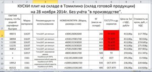

Уважаемые гении! Нашёл программу раскроя плоских заготовок, раньше в 2011г. предлагали даже тестувую версию скачать.
SVP писал(а):Софт по раскрою может быть довольно простым.
http://www.bazissoft.ru/products/bazis_raskroi
Никто такое не осваивал?
Если хорошая вещь, то скажите, я своих заставлю научиться.
Реально нужен совет.

SVP писал(а): С тем, чтобы остатки склада выглядели ни как "какой-то текстовый малопонятный высер" по какой-то причине еще и засунутый на лист экселя, а как нормальная БД.
Сам постарался для неметаллистов.
Так понятно?
Массу материала по теории можете взять из таблиц теоретических масс, т.к. программы расчётов выкладывать нельзя
ТАБЛИЦА ОСТАТКОВ С ЦЕНАМИ.jpg (3706 просмотров) <a class='original' href='./download/file.php?id=37825&mode=view' target=_blank>Загрузить оригинал (285.54 КБ)</a>
