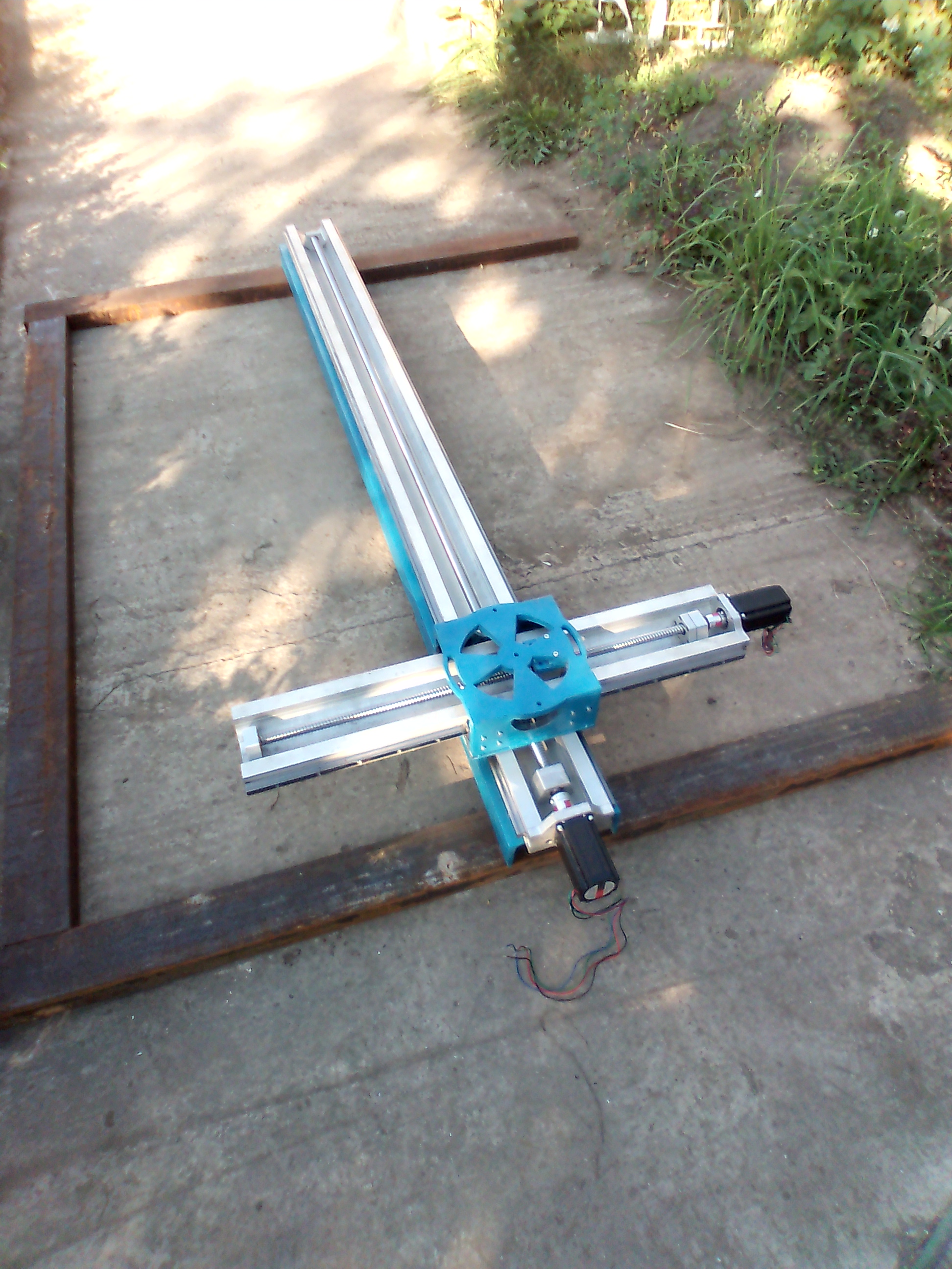

Добрый вечер.
Мне нужно купить, или собрать на заказ фрезер с полем 900х900 или больще, с увеличенной длиной оси Z, желательно 500 и выше мм. Для обработки МДФ под мастер-формы. Такое возможно? Жду предложений в личку, или modulpro@gmail.com
Спасибо.

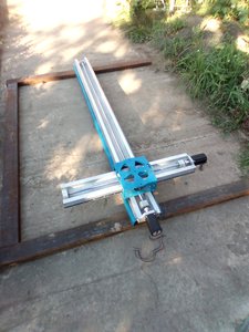

Рабочее поле в вашем случае по у 1800 по Z 650 (3386 просмотров) <a class='original' href='./download/file.php?id=172985&mode=view' target=_blank>Загрузить оригинал (1.71 МБ)</a>

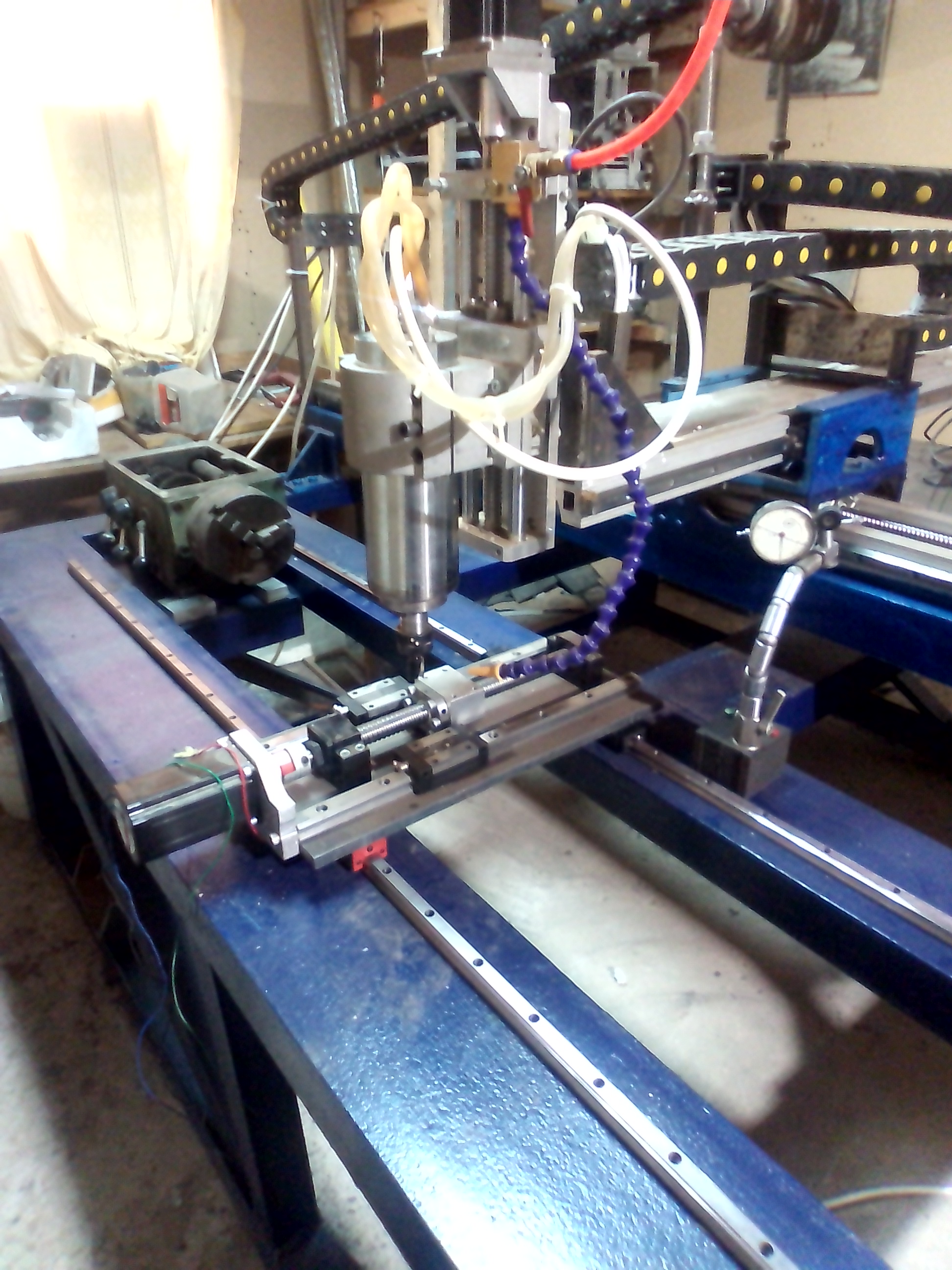

Увелинная Z всегда проблема ,на базе того что предложил на фотке сделал консольник для токарной фрезерной обработки под деревяшки, профиль Ал 130*50 выход 650 опорная часть 240 мм,так на усилиях 30кг, и выходе на максимальную длину 650 мм прогиб 0,5,на 20кг 0,1, так что длинна это очевидная большая проблема, проще стол двигать,насчёт 5 оси цена вопроса 30деревянных,для Мдф пойдет, смтря че делать, но наш заводной что молчит,кинул камешек, исмотрит как круги разбегаются, где тз? По повуду фрез фрезы любые под заказ,только цангой там 13 необойдешся...
IMG_20191118_133129.jpg (3314 просмотров) <a class='original' href='./download/file.php?id=172996&mode=view' target=_blank>Загрузить оригинал (1.53 МБ)</a>
