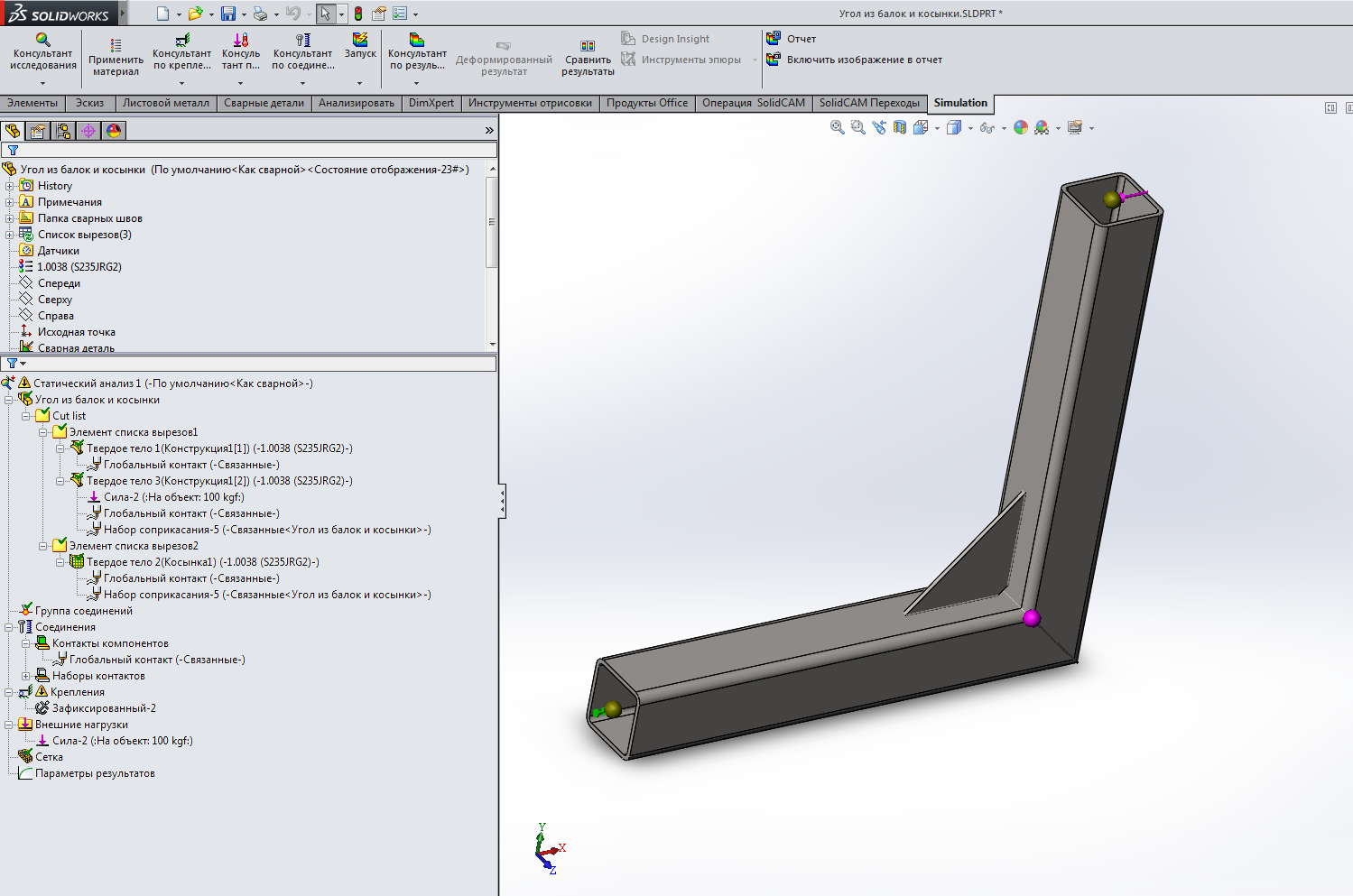

Помогите создать статический анализ простой конструкции - две балки под углом соединены + косынка приварена.
1.png (12640 просмотров) <a class='original' href='./download/file.php?id=67907&mode=view' target=_blank>Загрузить оригинал (212.67 КБ)</a>

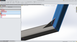

Никак не могу создать статический анализ - пишет ошибку "Модель не стабильна"
2.png (12640 просмотров) <a class='original' href='./download/file.php?id=67908&mode=view' target=_blank>Загрузить оригинал (333.07 КБ)</a>
Всю голову уже сломал - никак не получается. Если делать косынку как абсолютно жесткое тело или принимать в расчетах как балку - все отлично считает и показывает результаты вычислений. Но мне интересно именно посмотреть какие напряжения в косынке получаются.

Разобрался. Надо было создать набор связанных контактов грани косынки и балки:
