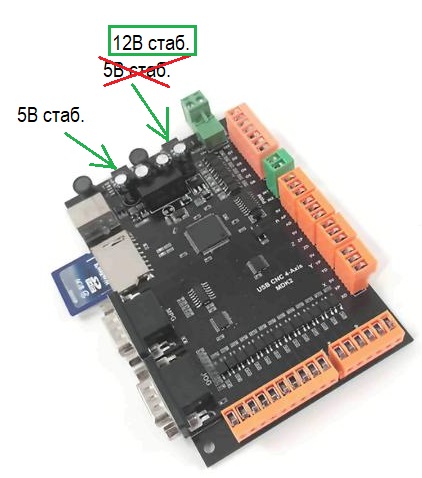

а стабилизатор у всех надо перепаивать даже у тех где брали вы
Сообщения: 3651
Репутация: 897
Re: Управление контроллером MK1 и MK2 (planet-cnc)
vovast555 писал(а): а стабилизаторы у всех перепаивать даже у каких брали вы
У всех проверять и если надо (на 99,9%), то перепаивать ;)

такой подходит а что где и на что перепаивать подскажите

vovast555 писал(а): такой подходит а что где и на что перепаивать подскажите
первый стабилизатор ошибочно запаивают 5 вольтовый, нужен 12 вольтовый. Ну и обязательно проверить всю пайку, у меня в одном был кварц не запаян, у кого-то помню диод висел не запаянный, у кого-то сопля в буфере на ногах.
vovast555 писал(а): ну да или мк2 как вариант для баранов
почему для баранов? Нормальный контроллер, с хорошей защитой от помех (стоит синфазный фильтр по УСБ). Из минусов - без гальван. развязки концевики и Z0 сенсор. MPG крутилку сразу не подключить. Через мои руки 3 штуки прошло, все отлично работали.

менять все два стабилизатора?

vovast555 писал(а): менять все два стабилизатора?
xvovanx писал(а): первый стабилизатор ошибочно запаивают 5 вольтовый, нужен 12 вольтовый
специально же картинку для наглядности прикрепил, что менять надо :problem:

про стабилизатор понял просто смутило что их два
