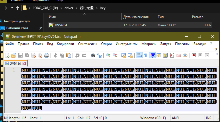

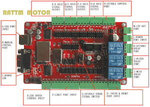

maxixa
Зарегистрирован: 07 окт 2021, 23:33
Re: Работа с программой CNC USB Controller (от cnc-planet)
Сообщение maxixa »
Здравствуйте! первый раз настаиваю подобное оборудование. столкнулся с проблемой на диске с драйверами и ПО в папке с ключом отсутствует ключ. как действовать? просить поставщика или можно иначе его найти? кряк может есть Такая плата
Сообщения: 3653
Репутация: 899
maxixa писал(а): как действовать?
попробуй скопировать файл ключа в другую папку (без китайских иероглифов) и пробовать открыть не блокнотом
