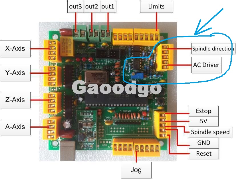

g1o6us писал(а): Так вот и хочу узнать. Я думаю и для лазера для двигателя с ШИМ руглятором подойдёт.Попробую собрать.
Найди в нете фотки в хорошем качестве китайского МК1 с двух сторон, там на одной микросхеме 8 ног (типа 555 таймера) все уже сделано для управления оборотами 0-10В, и не надо Ардуину программировать.

Я видел что на китайских платах есть 0-10в Там LM331 наверно стоит.

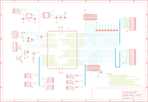

Курдль писал(а): Я вижу только 2 с призрачной надеждой: PB6, PB7 (39,40) у DIP корпуса.
40 точно нет, эта нога для программирования чипа в разъеме ICSP, ну и нога 40 для индикации еще использована. 39 под вопросом, она и для программирования используется, при работе может как выход работать. Надо искать еще в 8 пиновом разъеме Ext
Курдль
Сообщения: 2174
Репутация: 282
Откуда: Msk
Re: Управление контроллером MK1 и MK2 (planet-cnc)
Сообщение Курдль »
xvovanx писал(а): 39 под вопросом, она и для программирования используется, при работе может как выход работать.
Вот только на нее надежда :)

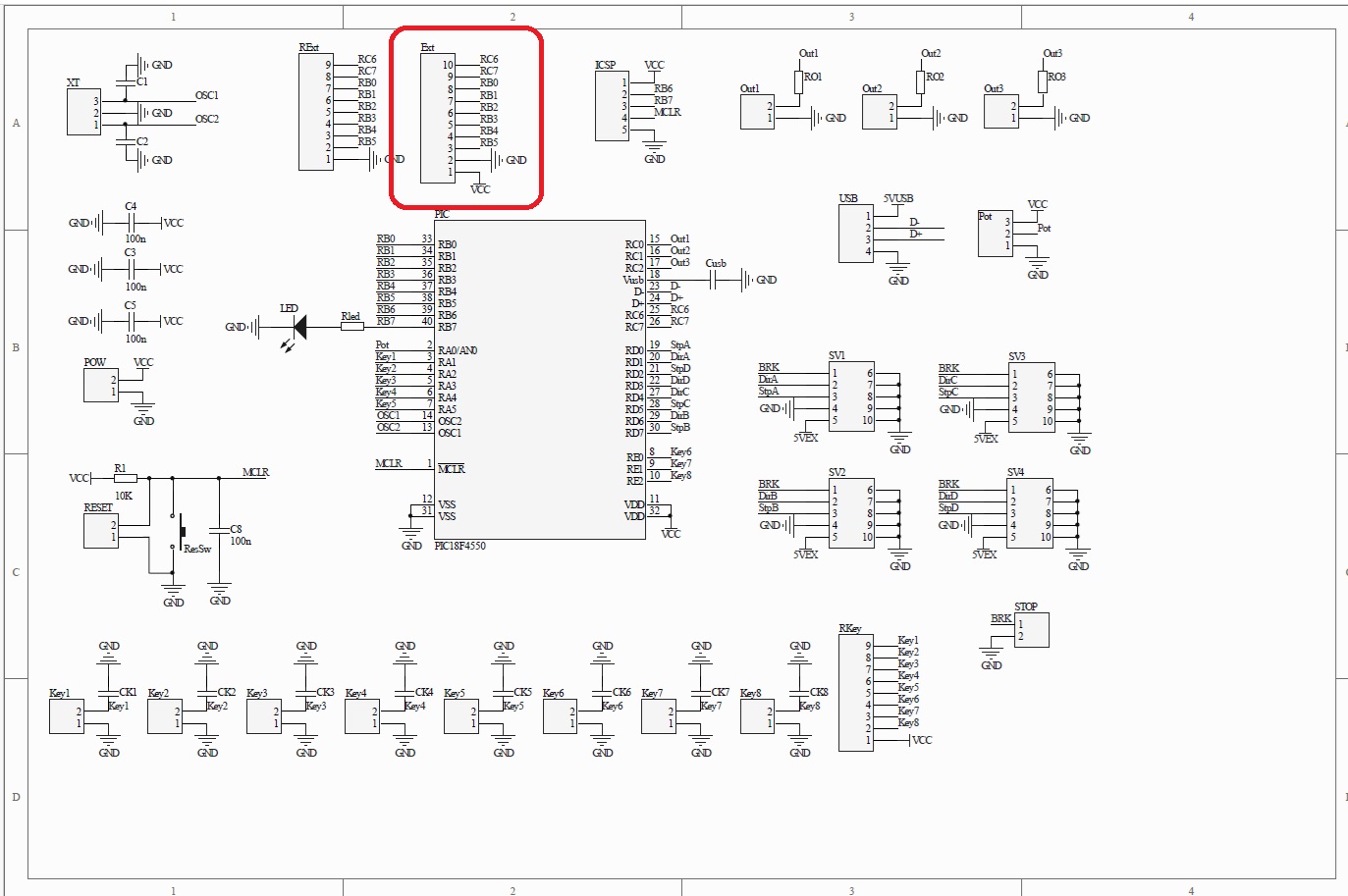

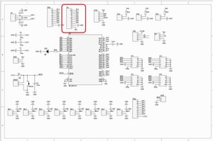

xvovanx писал(а): Надо искать еще в 8 пиновом разъеме Ext
На моей версии схемы все пины, связанные с разъемом Ext, используются для джойстика.
cirquit_2.png (2839 просмотров) <a class='original' href='./download/file.php?id=213199&sid=998a863a585f62ca859ffc6896ed53fd&mode=view' target=_blank>Загрузить оригинал (279.9 КБ)</a>

39 нога - E-stop

У себя нашел вот такую еще схему МК1 китайского с буферными элементами как в плате с оранжевыми клеммниками
Курдль
Сообщения: 2174
Репутация: 282
Откуда: Msk
Сообщение Курдль »
xvovanx писал(а): схему МК1 китайского с буферными элементами как в плате с оранжевыми клеммниками
В ветке о программе, MX_Master говорил о контроллере МК1, на котором реализовано управление шпинделем напряжением 0-10В.
Видимо есть еще схема китайского МК1.
Сообщения: 3776
Курдль писал(а): Видимо есть еще схема китайского МК1.
Плата контроллера на Али есть с оранжевыми клемниками и 0-10В, а вот схемы на неё нет :thinking: Даже если и найду у себя в барахле такую плату, то схему рисовать точно не буду :problem:

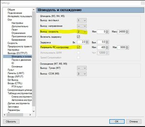

g1o6us писал(а): Но можно на любой из трех выходов выставить.
Проверил только что. Подключил бесколлекторный моторчик для моделей, обороты регулируются. Нужно только значения Мин и Мах корректировать под свой ESC или контроллер мотора.
А что еще можно на те 3 вывода Out назначить?
Меня интересует сигнал Enable на драйверы ШД. Я предпочитаю снимать нагрузку с моторов, когда станок простаивает.
g1o6us писал(а): 39 нога - E-stop
Хорошо, но жаль, что я узнал об этом после сборки DIY контроллера. В типовой схеме не предусмотрено ни подтягивающего резистора на ту ногу, ни защитного конденсатора.

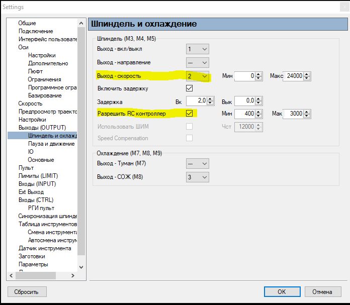

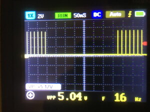

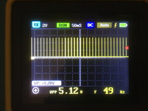

dadlick писал(а): 15 (RC0) - Spindle
в мк1 на ногу Spindle возможен вывод ppm сигнала
Вообще-то, как я понял, на любую из 3-х ног-выходов.
settngsRC.JPG (2286 просмотров) <a class='original' href='./download/file.php?id=213300&sid=998a863a585f62ca859ffc6896ed53fd&mode=view' target=_blank>Загрузить оригинал (70.12 КБ)</a>
Но я не понял, что там за сигнал :(
При выключенном шпинделе
photo_2025-01-30_12-37-58.jpg (2286 просмотров) <a class='original' href='./download/file.php?id=213301&sid=998a863a585f62ca859ffc6896ed53fd&mode=view' target=_blank>Загрузить оригинал (152.75 КБ)</a>
При включенном:
photo_2025-01-30_12-37-59.jpg (2286 просмотров) <a class='original' href='./download/file.php?id=213302&sid=998a863a585f62ca859ffc6896ed53fd&mode=view' target=_blank>Загрузить оригинал (164.01 КБ)</a>
