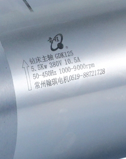

Всем привет! Собрали мне китайцы станок по камню по моим запросам. Шпиндель GDK 125 5.5Kw 380V 50-450Hz 1000-9000rpm NC Studio 5.5.60
1.jpg (5787 просмотров) <a class='original' href='./download/file.php?id=212171&mode=view' target=_blank>Загрузить оригинал (51.64 КБ)</a>
В УП прописано 6000 об/мин, для моего шпинделя это 300 Гц, а реально выходит 112,5 Гц, что соответствует 2250 об/мин. То есть герцы соответствуют 6000 об/мин для шпинделя 24000 - 450 Гц

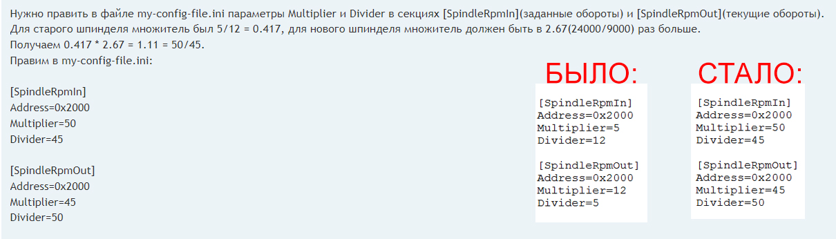

На станке с Linux, когда менял шпиндель 24000 на 9000 поменял множитель в файле конфигурации и все стало как надо.
Множитель.jpg (5787 просмотров) <a class='original' href='./download/file.php?id=212172&mode=view' target=_blank>Загрузить оригинал (265.89 КБ)</a>
Как такое же сделать в NC Studio?

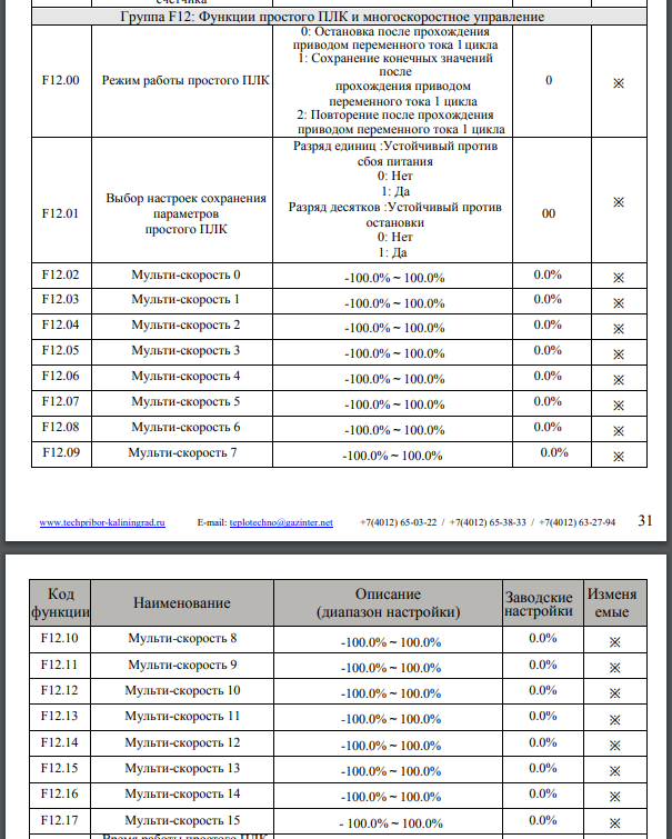

Вот мануал по частотнику https://drive.google.com/file/d/15kMsiK ... sp=sharing

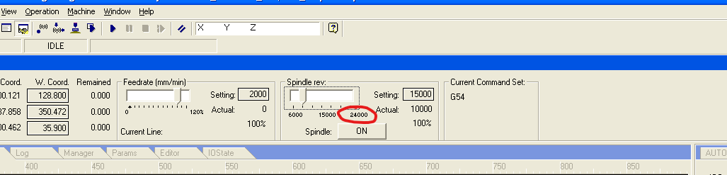

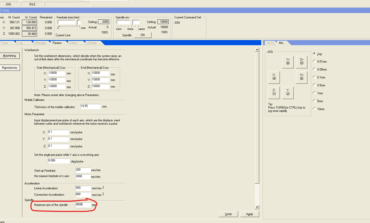

Если максимальные обороты 9000 поставить, диапазон всё равно 24000 остаётся?
Снимок экрана 2024-07-27 100316.png (5732 просмотра) <a class='original' href='./download/file.php?id=212173&mode=view' target=_blank>Загрузить оригинал (36.04 КБ)</a>
Тут
Снимок экрана 2024-07-27 101933.png (5732 просмотра) <a class='original' href='./download/file.php?id=212174&mode=view' target=_blank>Загрузить оригинал (12 КБ)</a>

Евжений писал(а): ↑ Если максимальные обороты 9000 поставить, диапазон всё равно 24000 остаётся
Остается 24000. Эта настройка только ограничивает возможность поставить обороты больше 9000.Предохранитель как бы. Ползунок двигаешь в право, а он соскакивает опять на 9000.

В частотнике обороты тут
Со Студии обороты регулируются? Частотник реагирует на изменения?

Евжений писал(а): ↑ В частотнике обороты тут
Тут же проценты, не герцы

Яков_32 писал(а): ↑ Тут же проценты, не герцы
Да, вот так создатель частотника решил. Трахайтесь на здоровье. )))
Процент от максимальной частоты, а не частота.

Эксперименты на станке помогли разобраться. В NC Studio ступенчатая система регулировки оборотов. Это значит, что в NC Studio есть 7 ячеек, для которых в частотнике забиты обороты герцами или процентами. 6000-10000-12000-15000-18000-20000-24000 и даже если в УП прописан промежуточный результат, включатся обороты ближайшей ячейки. Прописал 5000, включается 6000, прописал 8000, включается 10000. Поэтому вариант с множителем, полученным делением 24000 на 9000 и равном 2,67 не работает.
У меня для работы нужно 5000 об/мин(250 Гц), 6000 об/мин(300 Гц), 8000 об/мин(400 Гц) и 9000 об/мин(450 Гц). Забил эти параметры в ячейки,которые в NC Studio называются "6000","10000","12000" и "15000", а в частотнике называются 1,2,3 и 4 мультискорости. Остальные мультискорости обнулил и поставил в настройка NC ограничение до положения "15000". Теперь, чтобы получить в РЕАЛЬНОСТИ 5000 об/мин(250 Гц) в УП прописываю 6000 об/мин, для получения 6000 об/мин(300 Гц) прописываю в УП 10000 об/мин, для получения 8000 об/мин(400 Гц) в УП прописываю 12000 об/мин и для получения 9000 об/мин(450 Гц) в УП прописываю 15000 об. И всё работает как надо.
