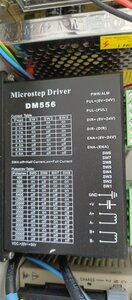

Сообщение lkbyysq »
vik_vo писал(а): ↑ Перепробовал всё, ни что не помогло ((
Да не всё.
Всем, кто сталкивается с "набегающей ошибкой" - драйверы ШД выбирайте хорошие. Ибо есть "стандарты" и "совместимость".
vik_vo писал(а): ↑ Психанул, поставил LinuxCNC
Или ставьте LinuxCNC. Ибо гибкий!
vik_vo писал(а): ↑ Всем спасибо за помощь!
В любом случае, мы рады за Вас.
Re: Помогите разобраться с набегающей ошибкой в Mach3 LPT
lkbyysq писал(а): ↑ Да не всё.
Скорее всего перепробовал все, кроме того что нужно. Т.е. сигнал Step не пробовал инвертировать.
Либо можно было подключение "перевернуть", сделать не с общим минусом, а с общим плюсом, или наоборот.
IMG_20240716_082451_963.jpg (4402 просмотра) <a class='original' href='./download/file.php?id=212127&sid=ec6052a9f6249b6de0c80490218265a0&mode=view' target=_blank>Загрузить оригинал (3.22 МБ)</a>
Это нормальные драйвера?
И моторы стоят не плохие nema23
2 компа и ноутбук с lpt пробовал и mach разных версий везде одно и тоже...

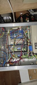

vik_vo
Сообщения: 83
Зарегистрирован: 14 май 2020, 07:05
Репутация: 4
Сообщение vik_vo »
michael-yurov писал(а): ↑17 июл 2024, 19:00
vik_vo писал(а): ↑ и это тоже пробовал.
И то и другое одновременно, или по очереди? Если одновременно, то не поможет.
Всяко разно, уже пару месяцев пробую всякое уже не знал что попробовать поэтому сюда обратился

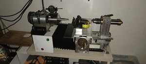

vik_vo
Сообщения: 83
Репутация: 4
Сообщение vik_vo »
гражданинъ писал(а): ↑17 июл 2024, 19:21
vik_vo писал(а): ↑ Фотку чего?
Станка . Платы .
IMG_20240717_231727_371.jpg (4387 просмотров) <a class='original' href='./download/file.php?id=212132&sid=ec6052a9f6249b6de0c80490218265a0&mode=view' target=_blank>Загрузить оригинал (2.63 МБ)</a>
Станок самодельный с патроном 80мм
IMG_20240717_232317_883.jpg (4387 просмотров) <a class='original' href='./download/file.php?id=212133&sid=ec6052a9f6249b6de0c80490218265a0&mode=view' target=_blank>Загрузить оригинал (3.07 МБ)</a>

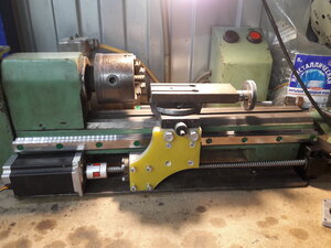

гражданинъ
Сообщения: 1034
Репутация: 170
Сообщение гражданинъ »
Спасибо !Так и подумал ,что токарник ! Вижу провода к питанию 5 вольт подходят , а от чего не видно ,диоды не горят ,выключен ? Придётся бороться с энкодером шпинделя ,это отдельная тема .У меня сейчас свободный 1Д601 т.к. купил 210 го китайца и переставил электрогитару на него ,тоже свербит линукс прикрутить ,но только ради баловства :hehehe:

vik_vo
Сообщения: 83
Репутация: 4
Сообщение vik_vo »
гражданинъ писал(а): ↑17 июл 2024, 19:43 Спасибо !Так и подумал ,что токарник ! Вижу провода к питанию 5 вольт подходят , а от чего не видно ,диоды не горят ,выключен ? Придётся бороться с энкодером шпинделя ,это отдельная тема .У меня сейчас свободный 1Д601 т.к. купил 210 го китайца и переставил электрогитару на него ,тоже свербит линукс прикрутить ,но только ради баловства :hehehe:
5 вольт от блока питания 5в 3А он под контролером стоит.
Энкодер остался от mach3 в линуксе работает обороты показывает.
