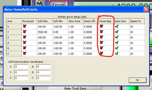

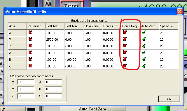

А я правильно понимаю, что процесс выравнивания стартует по нажатию клавиши "Ref X" в окне диагностики?
Только у меня по нажатию этой кнопки ось Х идет вперед. Потом, когда поочередно замыкаю концевики, направление движения меняется, а после размыкания ось останавливается.
Евжений
Сообщения: 1076
Репутация: 136
Настоящее имя: Жэзэрэл
Откуда: Там, сям.
Re: Скрипт выравнивания портала на "народной" плате
Сообщение Евжений »
serjmd писал(а): А я правильно понимаю, что процесс выравнивания стартует по нажатию клавиши "Ref X" в окне диагностики?
угу
serjmd писал(а): Только у меня по нажатию этой кнопки ось Х идет вперед.
развернуть направление поиска датчиков дома

Скорость базирования уменьшите насколько возможно для лучшей повторяемости, мач насколько помню именно по наезду на датчик работает, но не ставьте минимум (1%), иначе бывают приколы с перекосами в процессе базирования, если с середины стола так запустить, то бывает одна сторона обгонять начинает. Если до датчиков далеко - просто вручную подводите его сначала аккуратно до минимального расстояния. Всё таки мач крайне несовершенен и есть куча глюков, которые надо обходить.

Итак, спасибо, оно заработало.
