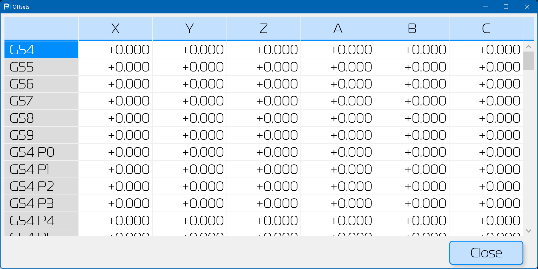

У меня тут вопрос про таблицу рабочих координат.
Кто-нибудь ей пользуется, или она как окно с настройками, нужна лишь иногда, чтобы разобраться что к чему?
Если ее используют, то для каких целей? Т.е. какой функционал должен быть у этого окна с таблицей?
Т.е. выбор системы координат (строки) нужен.
Возможность редактирования значений тоже нужна.
М.б. кнопки "восстановить значения" (как при открытии окна),
или "обнулить все",
или комментарий или название для каждой строки...
Задание рабочих координат в текущей позиции — полагаю не для этого окна.

michael-yurov писал(а): ↑ Кто-нибудь ей пользуется, или она как окно с настройками, нужна лишь иногда, чтобы разобраться что к чему?
Нужно чтобы сместить координаты.
Re: PathMaster — разработка ЧПУ системы
Импорт/экспорт в файл :)
aftaev писал(а): ↑ Нужно чтобы сместить координаты.
Через таблицу?
Мне казалось, что для задания рабочих координат никто в это окно не заходит, а делают это либо обнуляя текущие координаты в нужной точке, либо задавая положение рабочих координат черед MDI строку, или какими-нибудь пользовательскими макросами.
MX_Master писал(а): ↑26 дек 2022, 18:15 Импорт/экспорт в файл :)
Я думал сохранять это все в текстовом файле. Кому надо — найдет файл, и использует по своему усмотрению.
Тогда не придется нагружать интерфейс лишними кнопками.
michael-yurov писал(а): ↑ а делают это либо обнуляя текущие координаты в нужной точке
Задали ноль через текущие координаты. Начали обрабатывать. Видимо что заготовка с одной стороны больше обдирается, с другой меньше. Нужно сместиться. Заходим в G54 и меняем циферку.
я пользуюсь и таблицей инструментов и координат для нужд скриптов. очень мощная штука.. но демонстрировать юзеру при работе их не очень понятно зачем. только если траблшутинг.

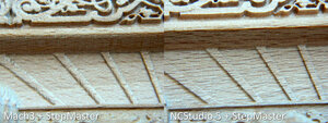

Igor Burtsev писал(а): ↑ Так ведь "домашние" фрезеры не умеют не в точность не в скорость и порой и не в стабильность..... хоть к ним пром стойку за пол миллиона
Один и тот же домашний фрезер, одна и та же УП, с mach3 и NCStudio.
Mach3 vs NCStudio.jpg (2156 просмотров) <a class='original' href='./download/file.php?id=210263&sid=c81d46d43602f9d68ee9e2f706b4e4ef&mode=view' target=_blank>Загрузить оригинал (2.4 МБ)</a>
