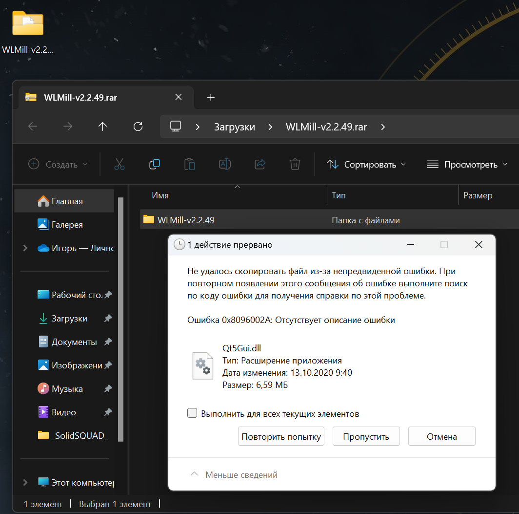

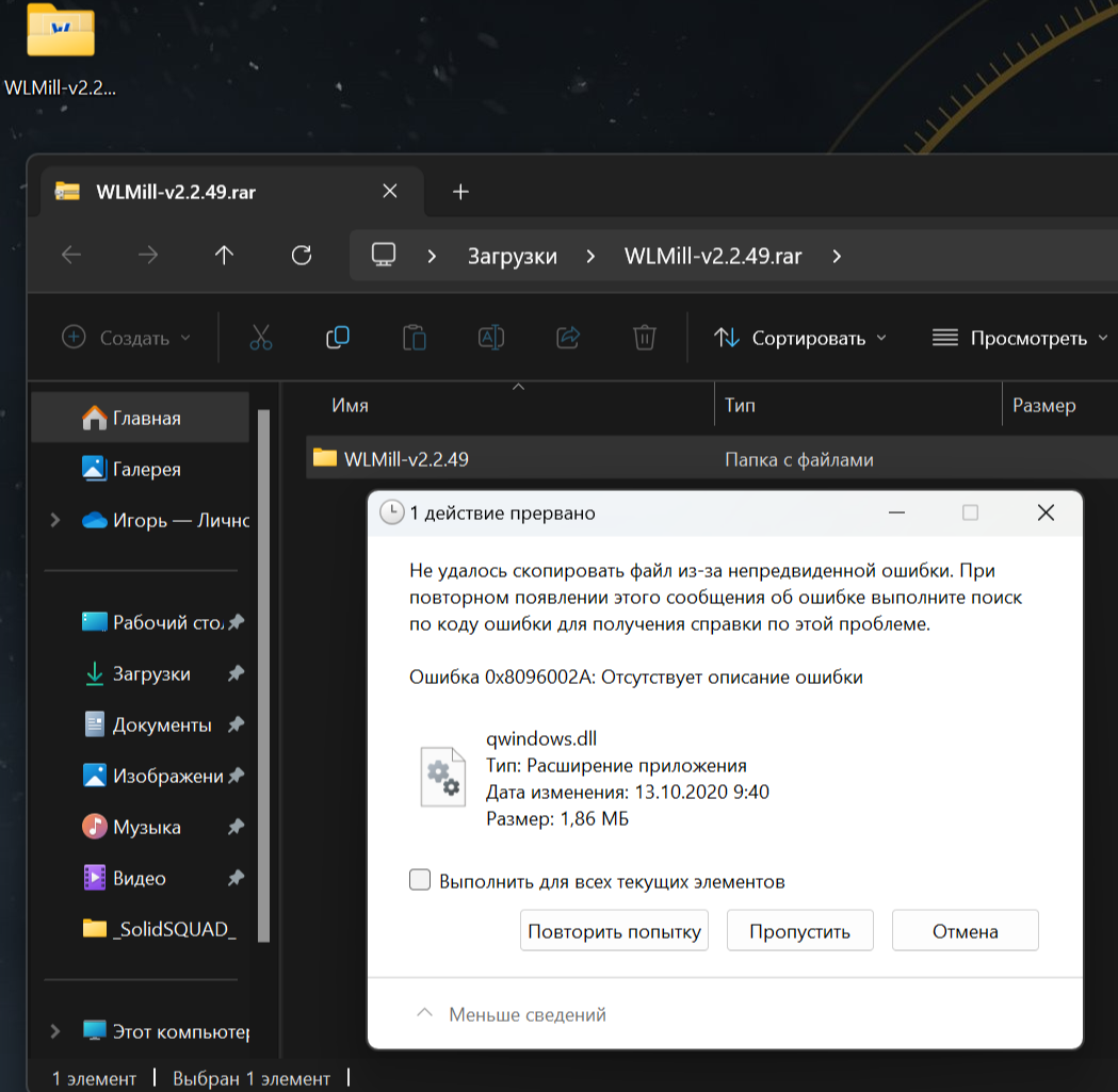

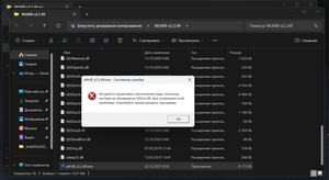

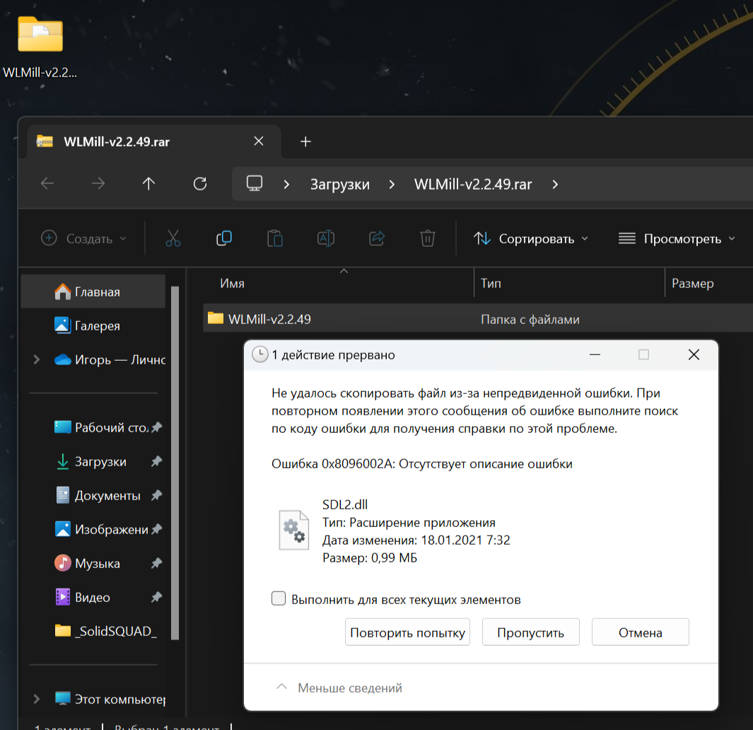

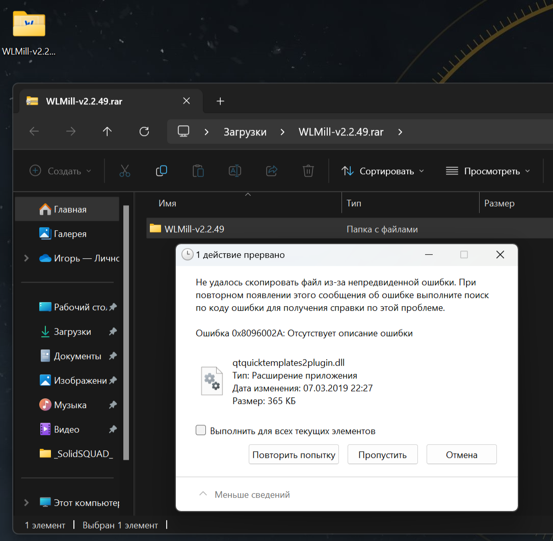

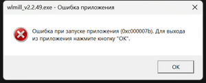

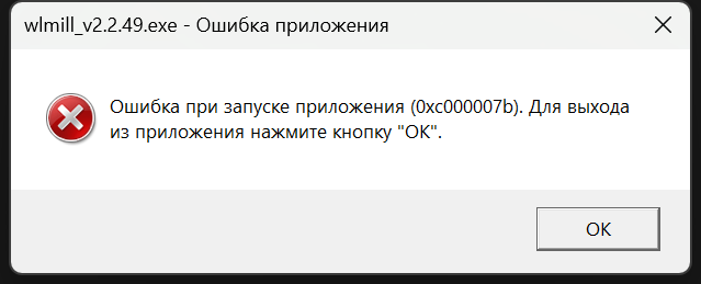

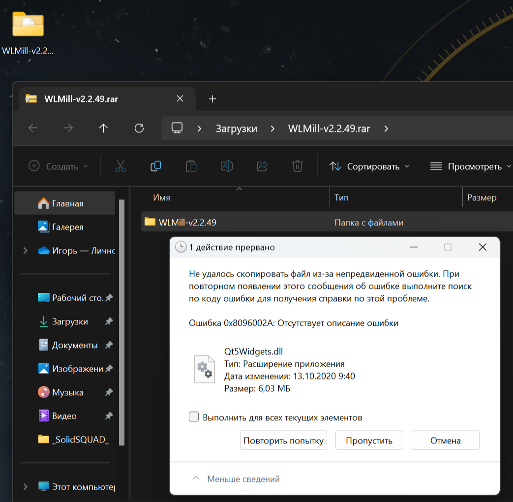

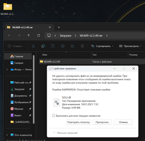

А это тогда так и задумано разработчиками? К слову качал на другом ПК с Windows 7 x32 и то же самое. WinRAR и 7ZIP вообще ругаются на битые архивы.
2024-01-01_18-39-14.png (1940 просмотров) <a class='original' href='./download/file.php?id=210189&mode=view' target=_blank>Загрузить оригинал (318.7 КБ)</a>
2024-01-01_18-38-19.png (1940 просмотров) <a class='original' href='./download/file.php?id=210190&mode=view' target=_blank>Загрузить оригинал (228.33 КБ)</a>
2024-01-01_18-37-43.png (1940 просмотров) <a class='original' href='./download/file.php?id=210191&mode=view' target=_blank>Загрузить оригинал (246.59 КБ)</a>

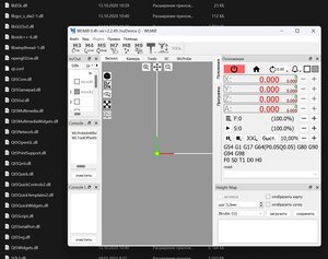

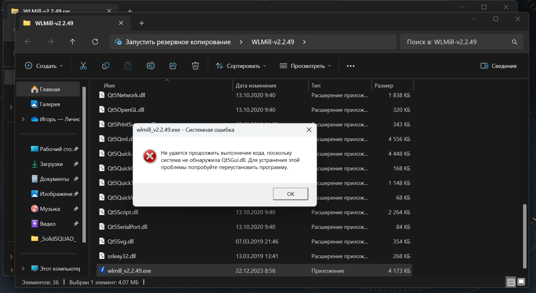

К слову я отдельно нашел и скачал все эти dll-ки с qt5 положил в папку с программой и она все равно не запустилась. :thinking: на этот раз ругалась на свою внутреннюю ошибку.
2024-01-01_18-56-19.png (1937 просмотров) <a class='original' href='./download/file.php?id=210195&mode=view' target=_blank>Загрузить оригинал (20.51 КБ)</a>

Igor Burtsev писал(а): ↑ А это тогда так и задумано разработчиками? К слову качал на другом ПК с Windows 7 x32 и то же самое. WinRAR и 7ZIP вообще ругаются на битые архивы.
скачал и запустил без всяких ошибок. отдельно qt не ставил.
win11 x64
вы может сначала разархивируете папку целиком, потом запустите? а то по скринам как будто вы ехешник прям из архива запускаете.
либо у вас действительно битый архив скачался.

Нашел в чем была проблема. Стандартный распаковщик архивов в Windows 11 криво пытался распаковать rar и почти все файлы на выходе были битые. Поставил WinRAR и архив распаковался им без ошибок. Всех благодарю за помощь.

Igor Burtsev писал(а): ↑01 янв 2024, 18:47
klepa писал(а): ↑31 дек 2023, 07:56 Все прекрасно скачивается и работает,если скачали один ехе то он конечно не запустится,это обнова,скачайте каталог с https://wldev.ru/data/soft/wlmill/windo ... 2.2.49.rar
А это тогда так и задумано разработчиками? К слову качал на другом ПК с Windows 7 x32 и то же самое. WinRAR и 7ZIP вообще ругаются на битые архивы.2024-01-01_18-39-14.png2024-01-01_18-38-19.png2024-01-01_18-37-43.png2024-01-01_18-37-04.png2024-01-01_18-36-29.png2024-01-01_18-35-53.png
Вы второй пользователь который с этим сталкивается. Вскоре будет переход на тип архива 7zip.
https://www.7-zip.org/
